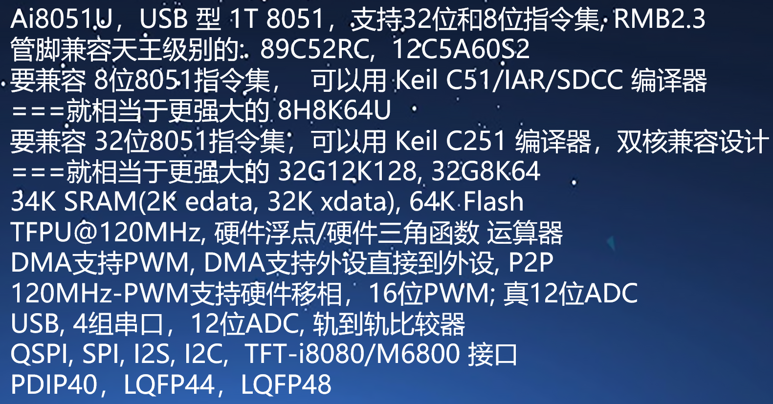

越听越感兴趣,这价钱+这性能+官方这态度,感觉这型号可以掀起不少浪花,或许下一代产品要围绕这系列诞生,很是期待。暂时最感兴趣的点是视频播放的性能以及lcd的刷新表现。

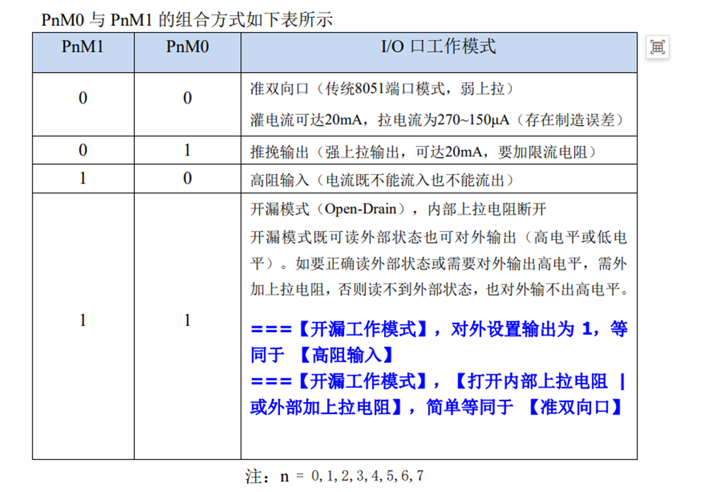

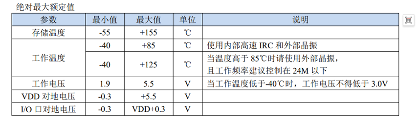

发表于 2024-12-21 16:29:38 | 显示全部楼层
第三集

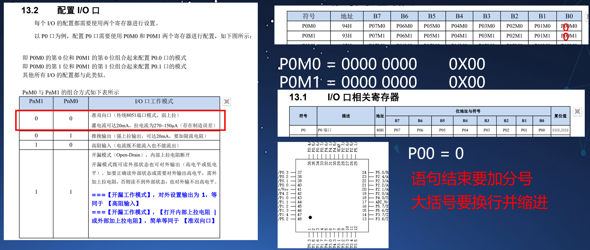

前面讲新建工程的方法,了解+按要求做,后面遇到特殊情况再回来理解选项即可。重点学习寄存器怎么配置,对应的代码怎么写。
  • “技术手册-13.2配置I/O”+“技术手册-2.13管脚图”重点看。
  • 注意,老单片机IO上电时默认准双向,新款的单片机则是默认高阻输入了。
  • ISP软件里的“封装脚位”和“IO配置工具”可参考用

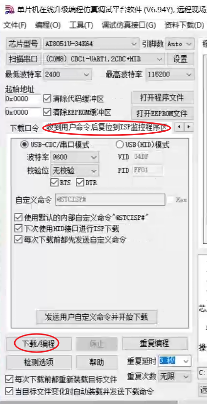

不用每次(除第一次)按两个键下载的方法
步骤:
  1. 官网下载USB库文件例程
  2. 复制.lib文件和*usb.h文件
  3. 移植关键部分:
    1. 添加头文件
    2. USB初始化函数(lib+.h库实现)
    3. 命令参数
    4. 打开P_SW2寄存器和IE2寄存器(只打开一个位!)
  4. 写寄存器的两种写法:
    1. 十六进制直接写8位,或等来置1,与等来置0,赋值给寄存器符号(大名);
    2. 查具体位的名,赋值1或0.

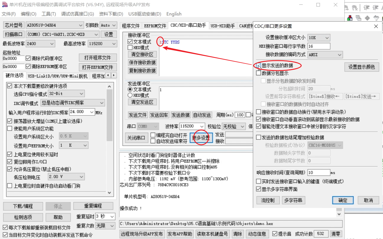

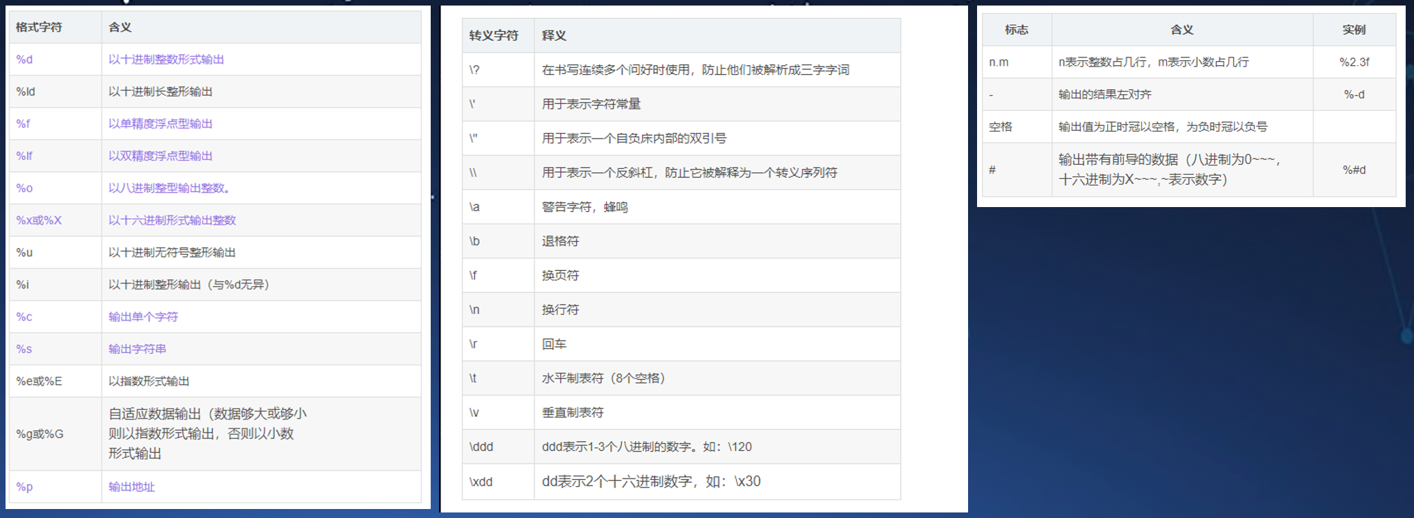

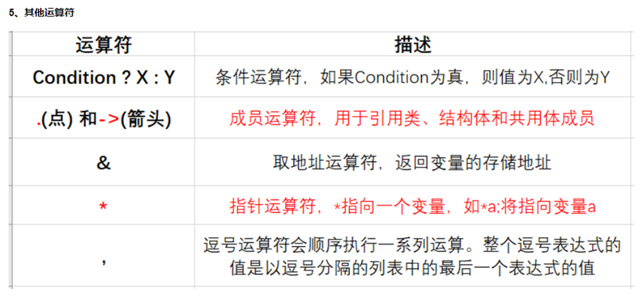

发表于 2024-12-21 17:29:35 | 显示全部楼层
第五集:
  1. C语言 USB-CDC串口之printf函数的实现
  • stc32_stc8_usb.h文件的第6行去掉//
  • #define printf printf_hid //#define 替换名 被替换名

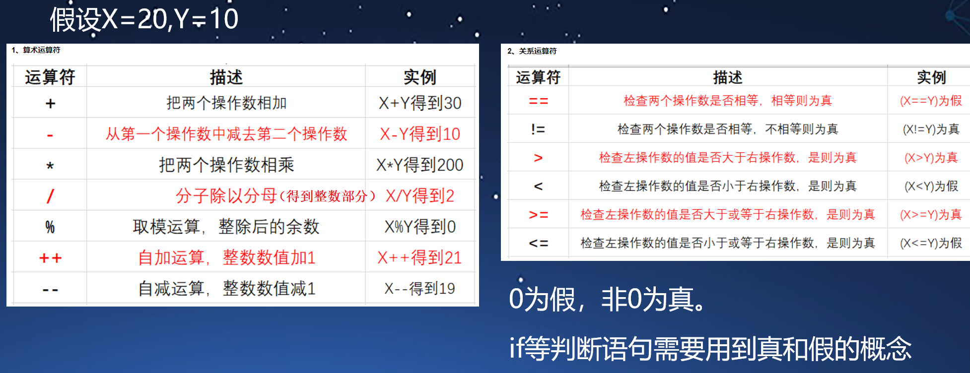

  1. 数的进制:2进制、10进制、16进制
  2. 数据的基本类型
    • 想要使用64位变量,需要在程序文件里面添加申明:#pragma float64

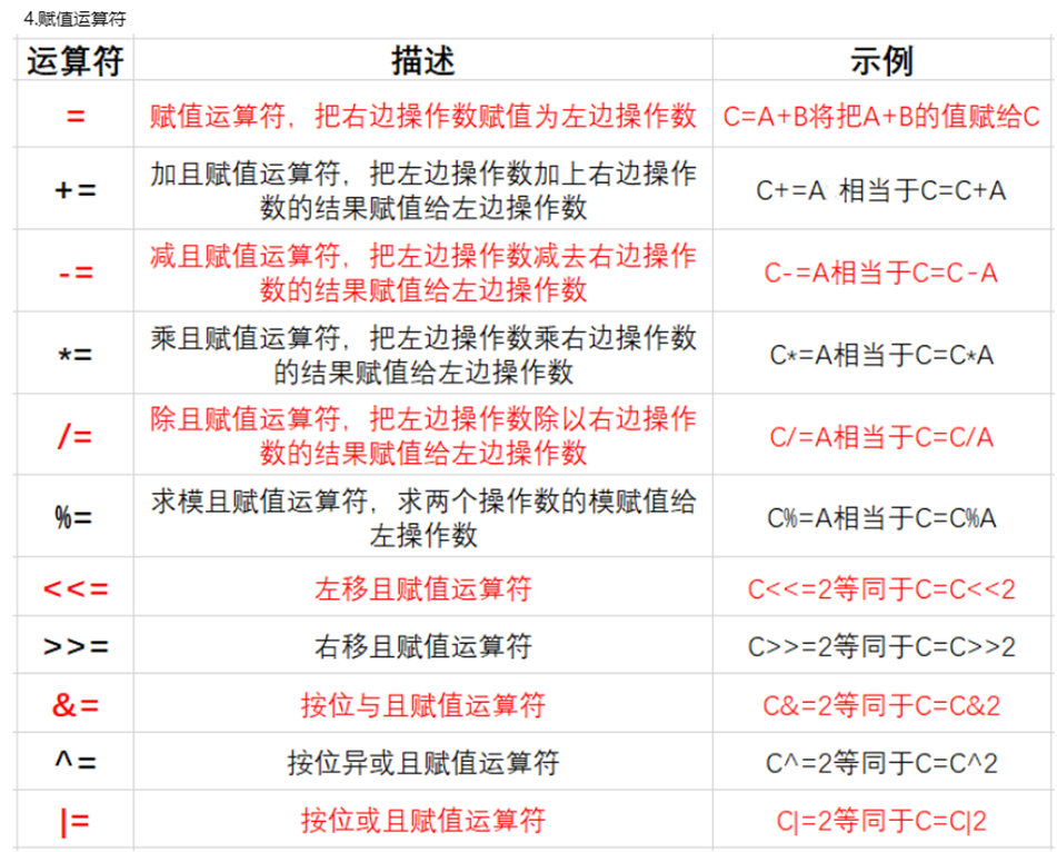

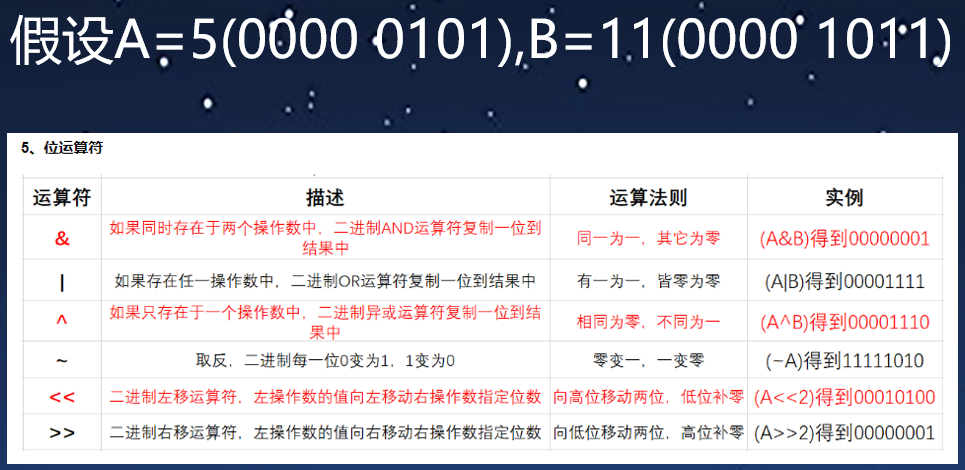

  3. C语言常用运算符

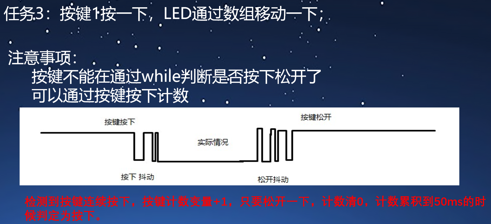

发表于 2024-12-21 19:28:40 | 显示全部楼层
第六集

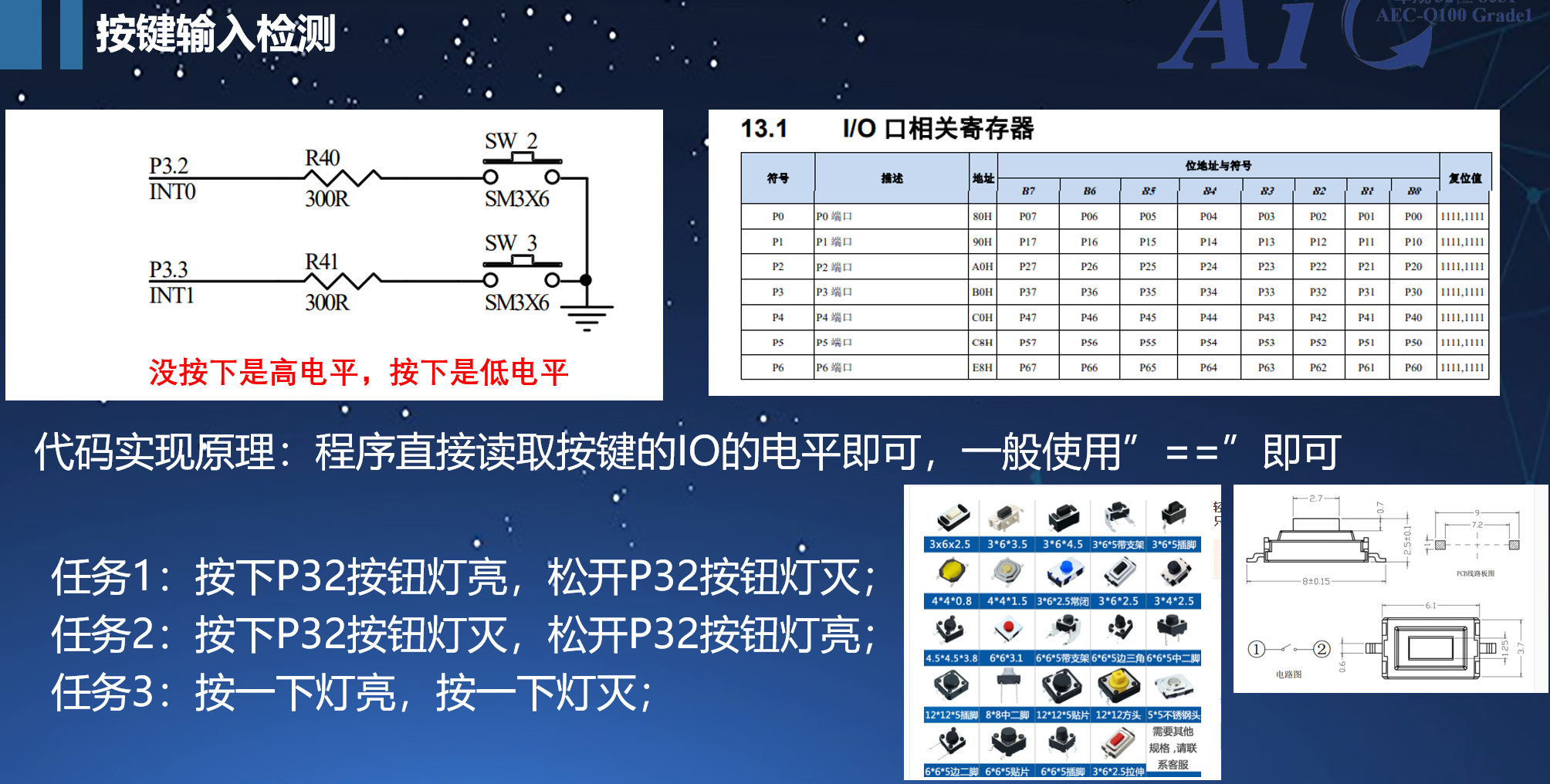

GPIO-配置+按键消抖

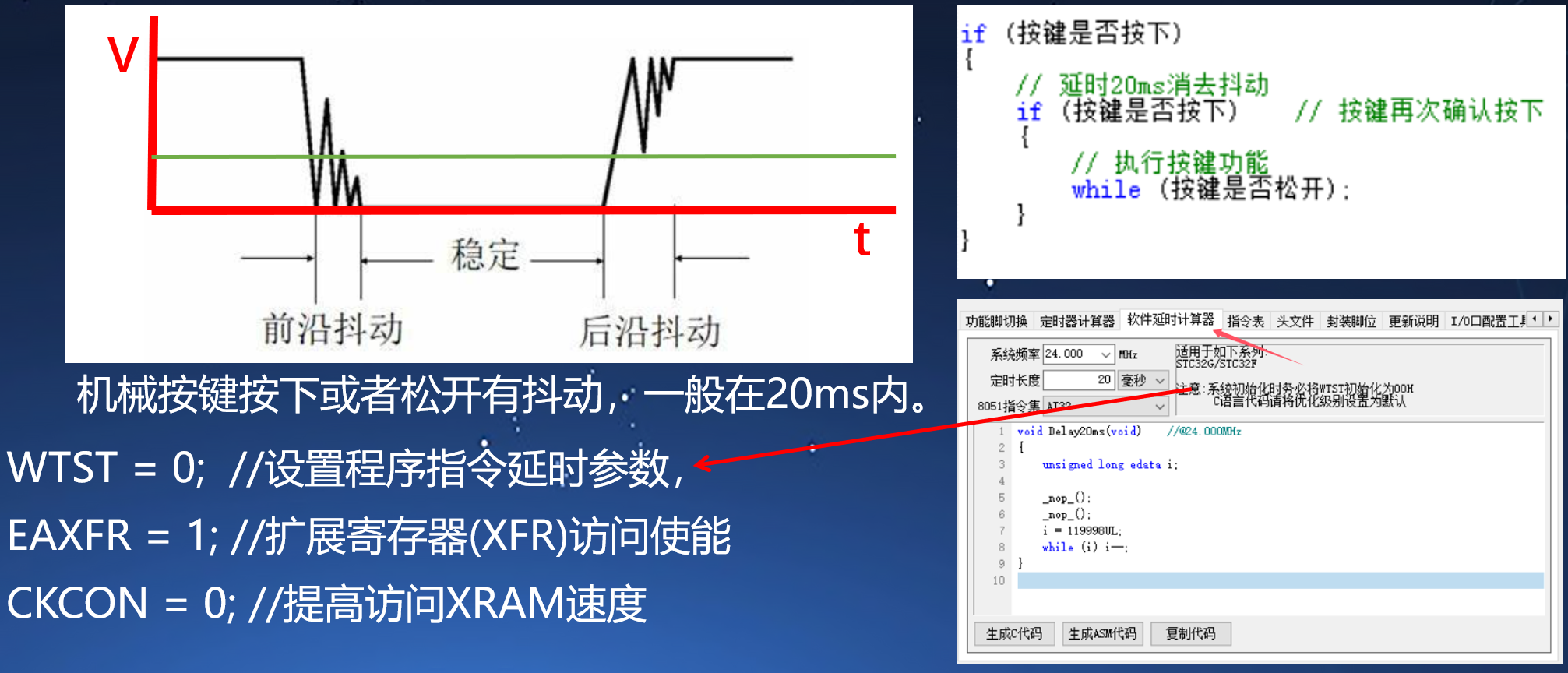

image-20241221183557079.pngimage-20241221190510081.pngimage-20241221190545775.pngimage-20241221191420318.png

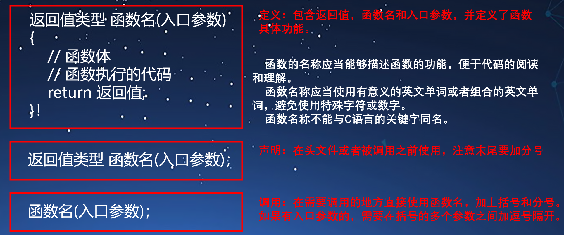

发表于 2024-12-21 21:06:08 | 显示全部楼层
第七集

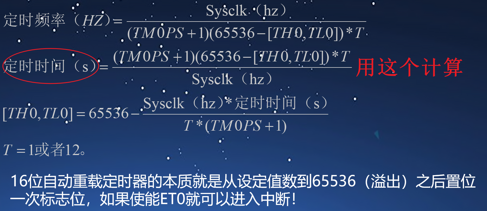

1.定时器的介绍
  • MCU单核的,同一时间只能执行一个事情,没有特殊情况不能被打断。所以这里就要引入一个特殊的情况,定时器中断。
  • 定时器作用:
    (1) 用于计时系统,可实现软件计时,或者使程序每隔一固定时间完成一项操作
    (2) 替代长时间的Delay,提高程序的运行效率和处理速度(可以打断主循环)
2.定时器的应用
/xfd(乱码)问题:《芯片手册-附录J》
3.函数的定义、声明、调用

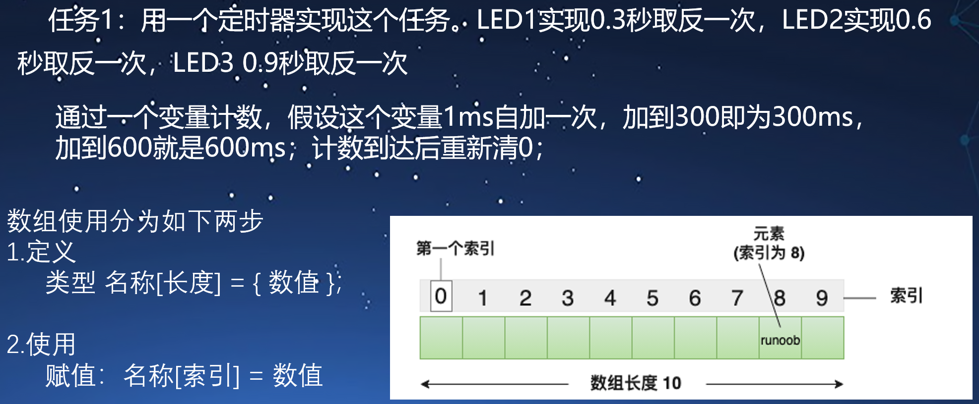

发表于 2024-12-22 17:07:12 | 显示全部楼层

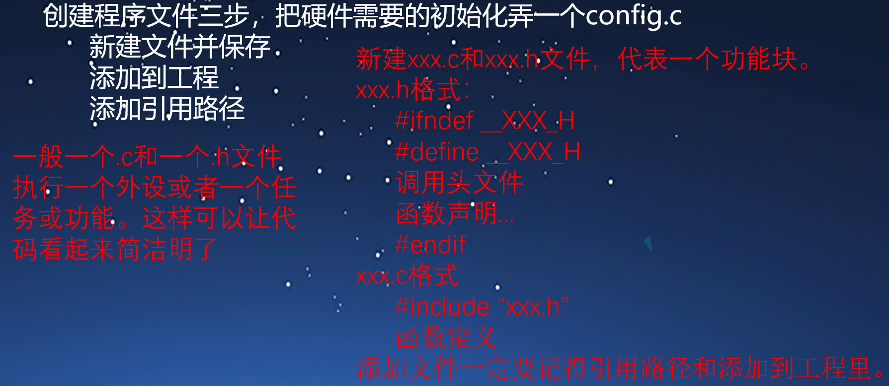

第八课

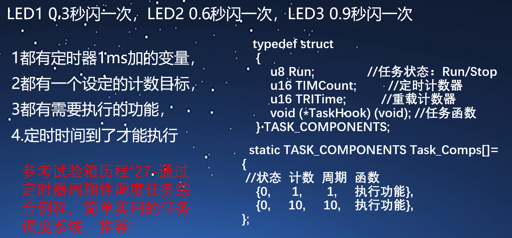

1.周期性任务介绍
任务2:数组点亮LED,实现流水灯
赋值数组+轮巡实现
以上三个任务实现的原理其实就是利用定时器改变量,再通过判定变量的值按需要的任务周期来自制了时间片轮转。
2.文件的创建(.c和.h)
3.结构体数组的周期性任务调度
