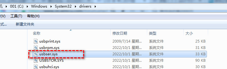

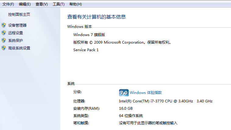

发表于 2025-3-27 13:24:46 | 显示全部楼层
这是x64 win7 电脑上的usbser.sys
usbser.sys (32.5 KB, 下载次数: 52)
