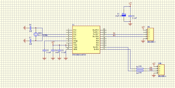

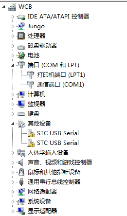

请教 STC USB-2URT 按照手册上电路图制作PCB后插到电脑USB插口后电脑上显示感叹号, 请问要安装驱动吗?

如果是 USB-CDC, WIN7系统要安装,但楼主找了个旧的,不适合。
可能楼主要提供自己的操作系统版本号,大家帮找个合适的驱动给他。
如果可以接受HID就不用安装驱动

Windows7需要装驱动

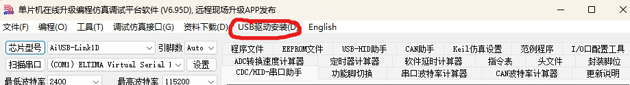

ISP软件上就有驱动

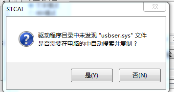

找不到文件

就是缺乏USBSER.sys文件, 我在电脑里找了一个2007 年的一个同名文件弄了之后变成
