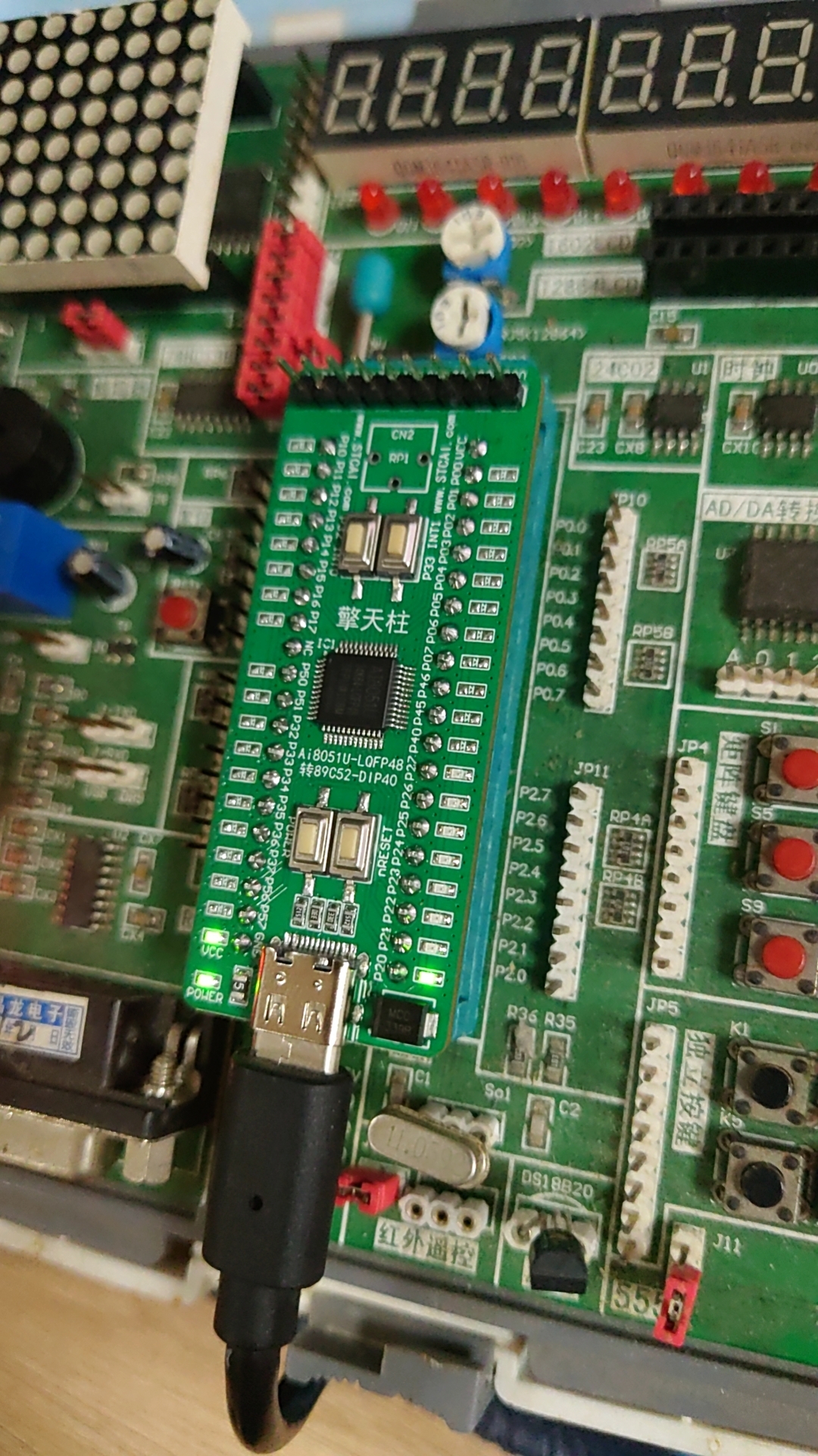

1。今天收到了STC的AI8051开发板。老高的主频,4串口。当时看到就想试试。在这里感谢stc的支持。说起stc估计是大多是搞单片机的入门之路。从最开始的stc89c52,到后来的stc12c5a,还有后面的stc32。stc的单片机一直在坚持着简单易用的原则。是真正贴近电子打工人应用的一种方式吧。
2。话不多说。晒一下板板。

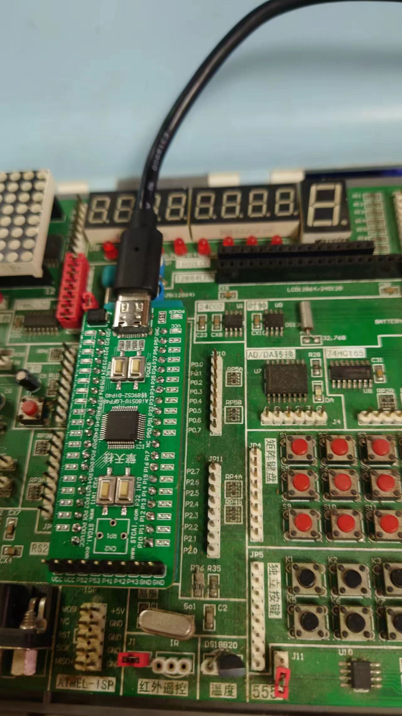

上图的核心板就是擎天柱核心板。非常贴心的兼容了传统8051单片机接口,让我的这个老普中还能发挥些余热。板载了8个LED,其余脚位的LED空置着,全焊起来搞个流水灯一定也挺壮观。四个按钮,一个复位,一个控制电源的,就是重新上电进下载用的。下面两个接在了两个外部中断口上。不知道外部中断资源如何。下面慢慢看。

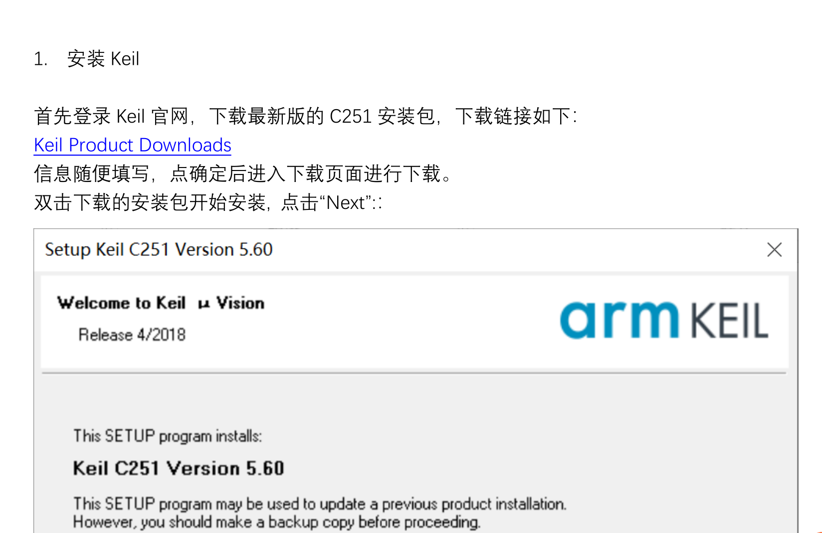

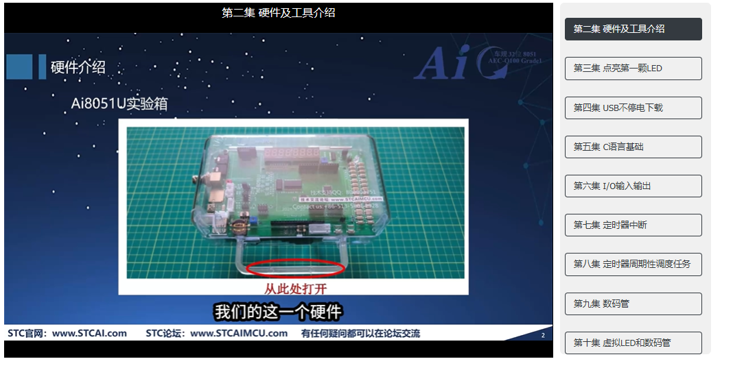

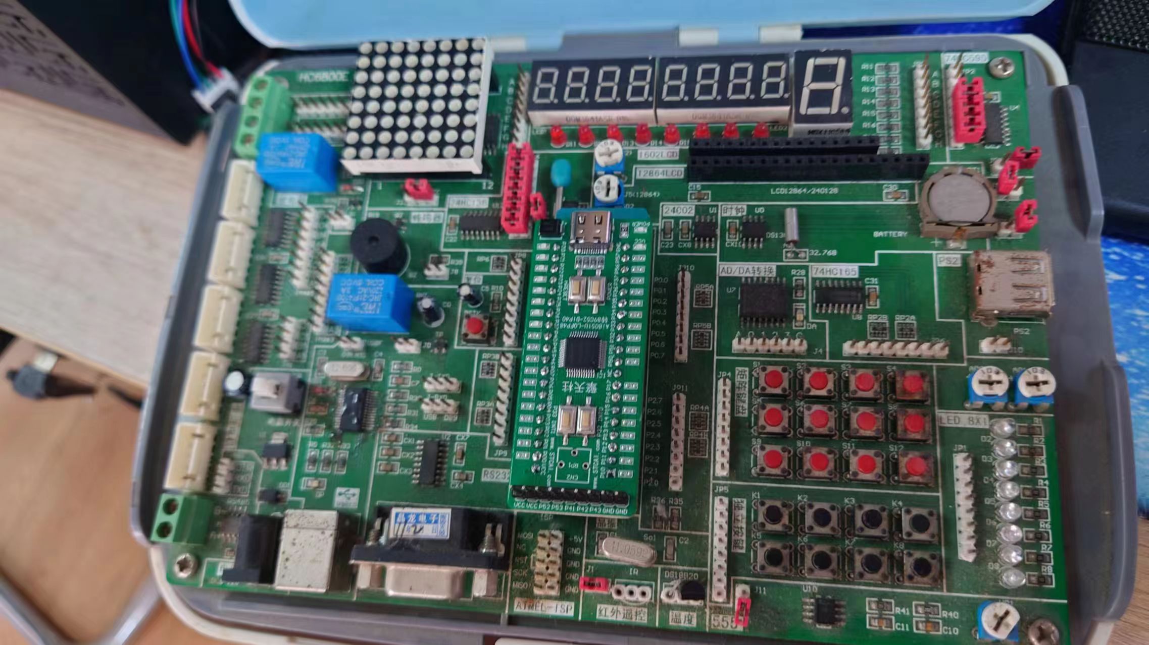

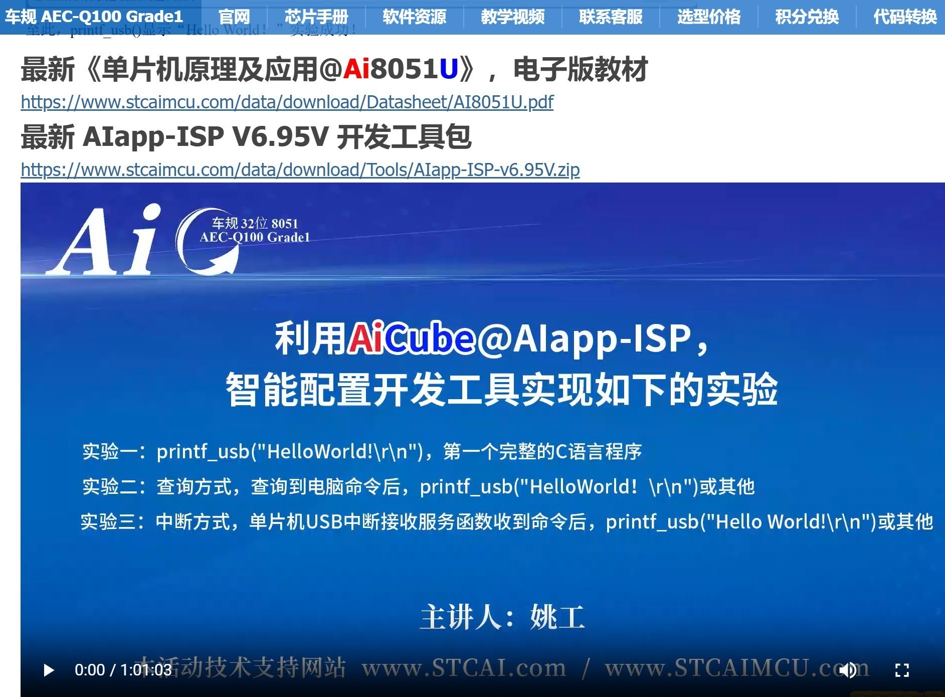

开始第二集。是些工具的介绍。这个试验箱我没有,我拿我的老普中学习吧。希望楼主看到了,看在我这么积极的份上给我也来一块。
资料包的内容。很久没用51,现在这个要支持32位指令集,需要安装c251版的keil。

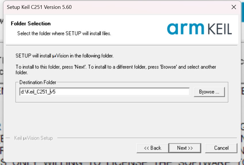

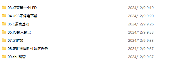

擎天柱核心板的配套历程。下面就安装我的c251吧。
有文档,按文档安装。没啥子难度了。

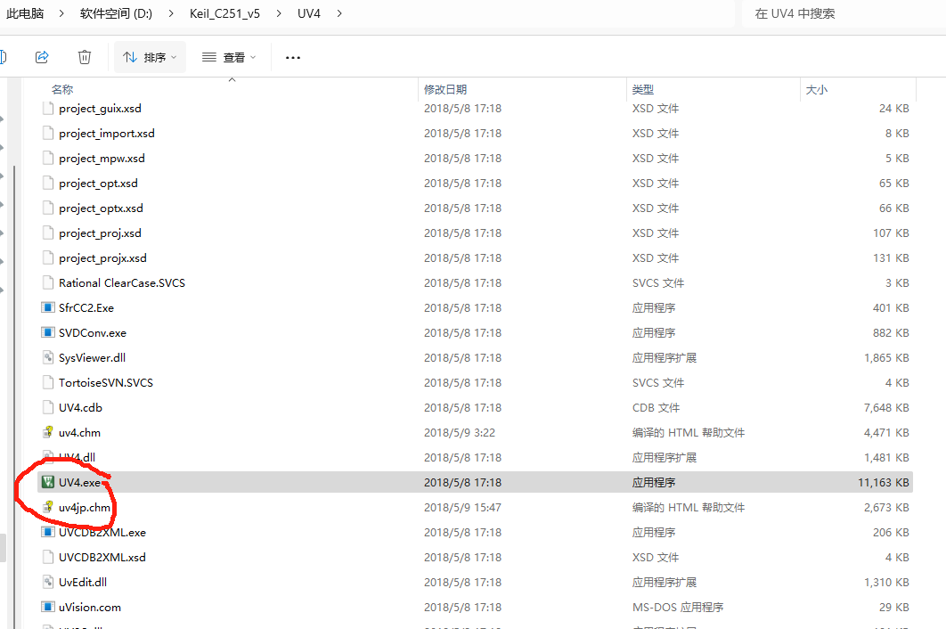

这里我有arm的keil。我得改个目录。
如果有arm版keil,需要把这个来个快捷方式拖出去。不然打开会总是arm版本的。我只有这个办法。不知道现在是不是有更先进的办法了。也欢迎大家交流。
装好了,打开需要和谐一下,这样功能全。

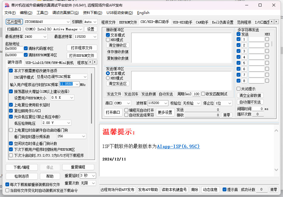

打开这个全能软件,要做一些pack包的适配。这软件真的是功能越发多了。选择keil仿真设置,选好型号,添加找到keil安装目录就好了。

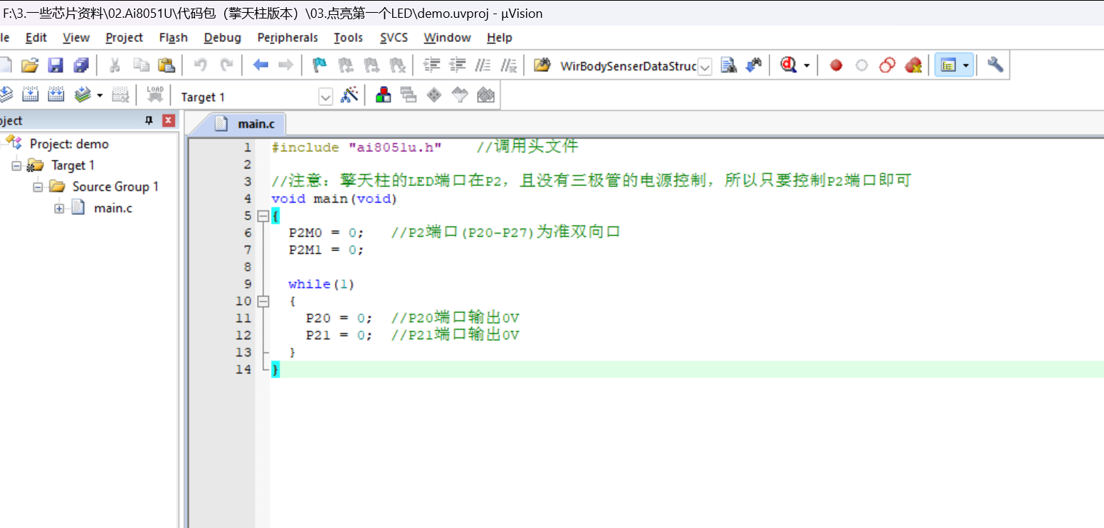

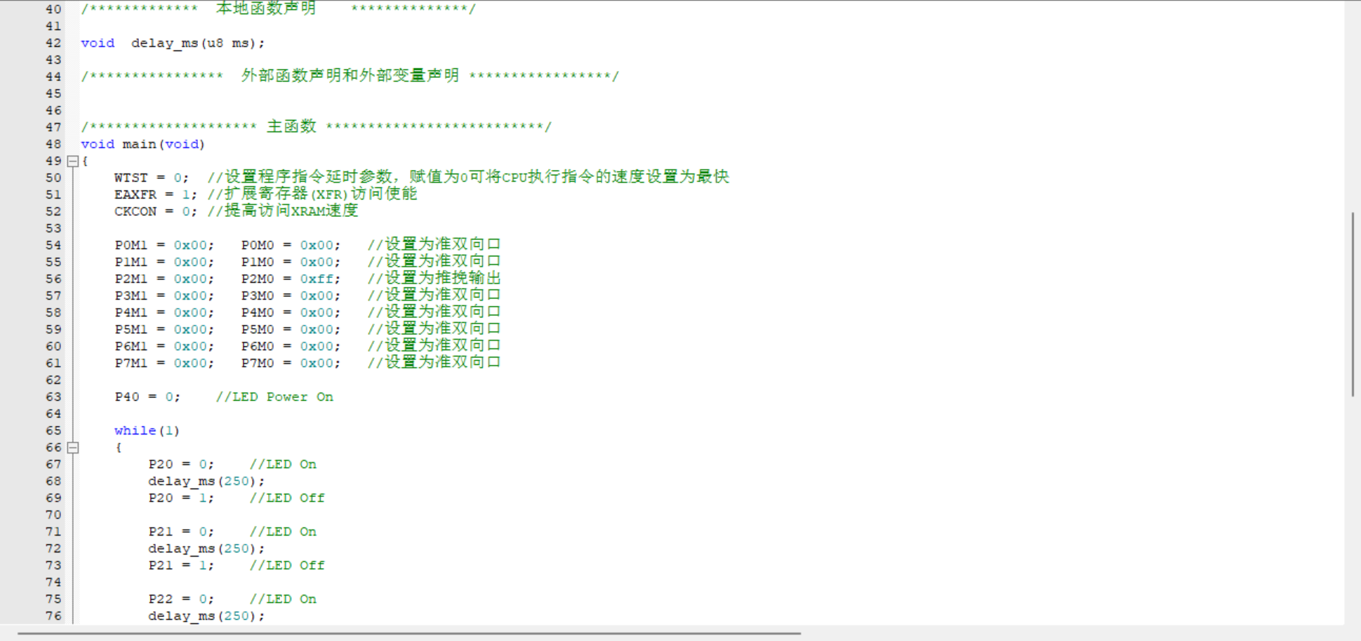

打开点灯程序,如下。

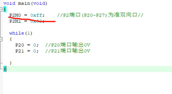

下面来点个灯。

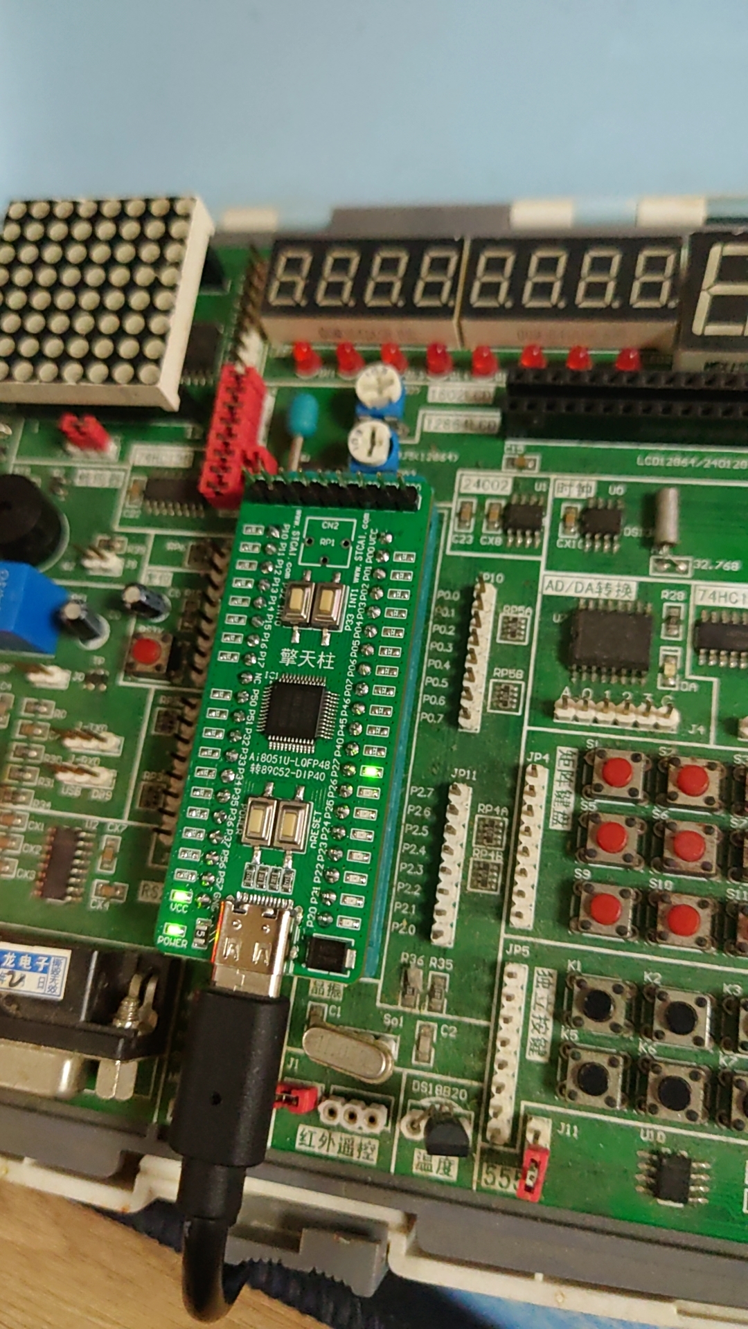

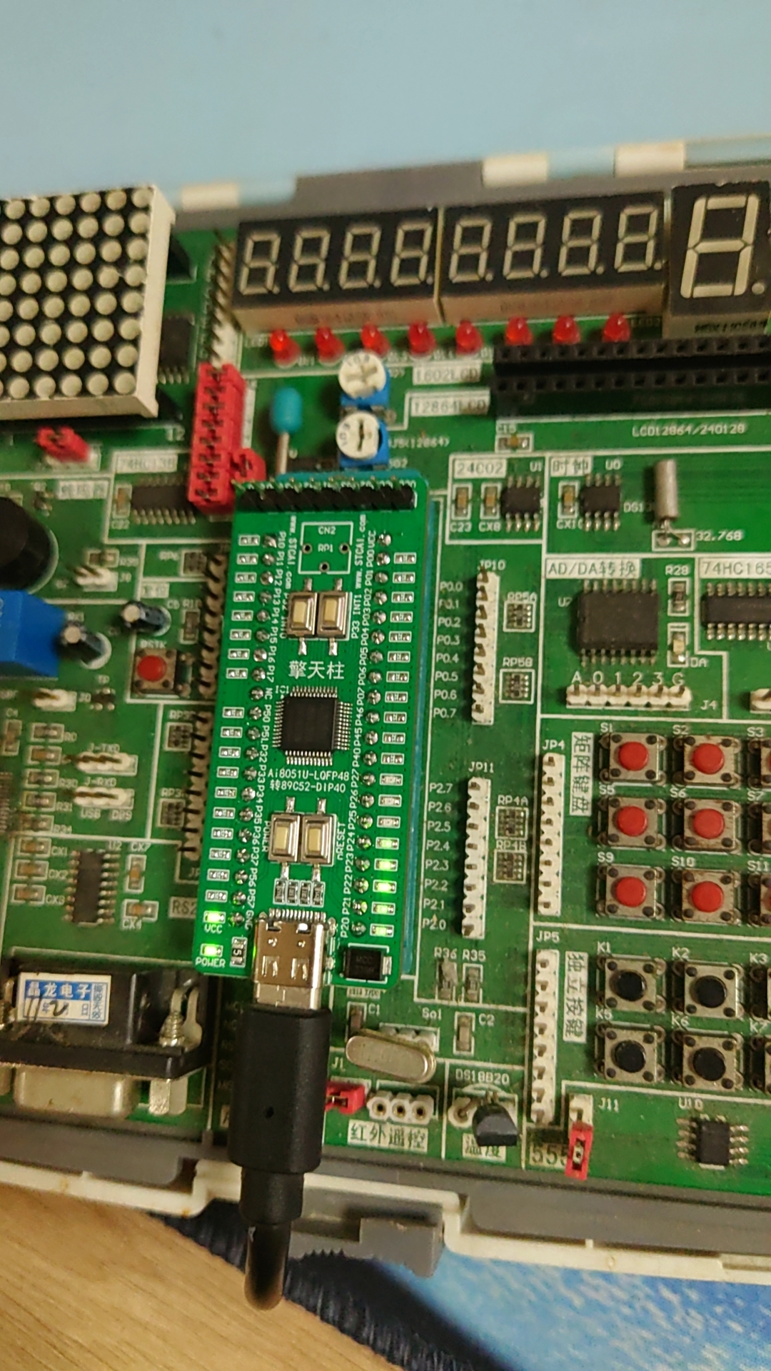

直接typec线伺候,没反应。

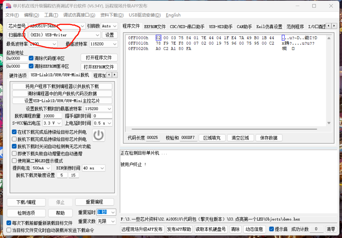

我的错,插反了。汗汗汗。。。。自带流水灯程序。还是找不到串口。再看视频。需要按住P32。再按住Power,松开后,就识别了。像下面这样。
试了下擎天柱的点灯程序。没成功。改了下试验箱的。成功流水。
点灯这里,不能为准双向口,要推挽。
到这里,第三集搞完了。

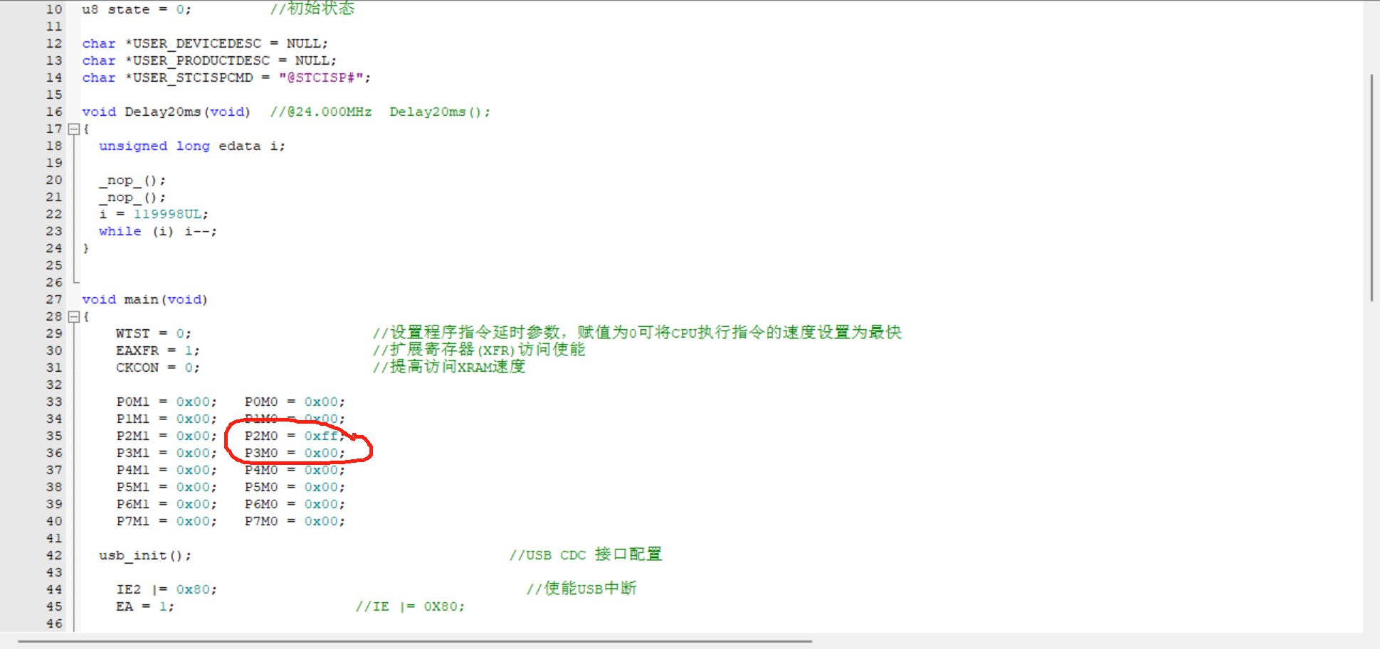

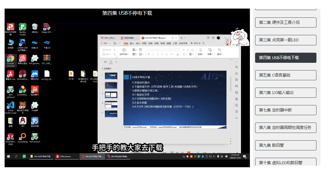

第四集,不断电下载。
老问题,改一下。这个功能直接用库去处理。通过不同的字头,识别,启动程序下载。类似于芯片自编程。用起来的确很方便。
成功。

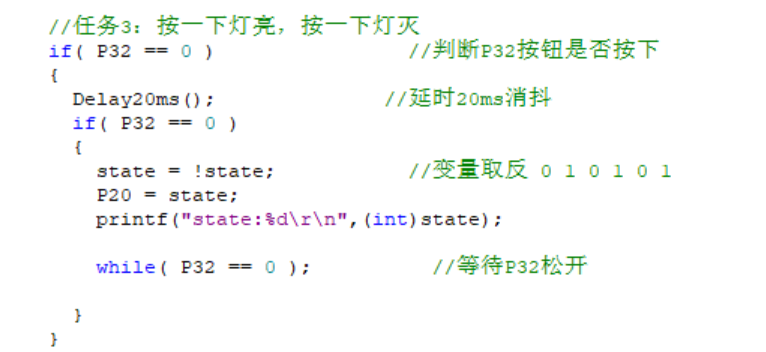

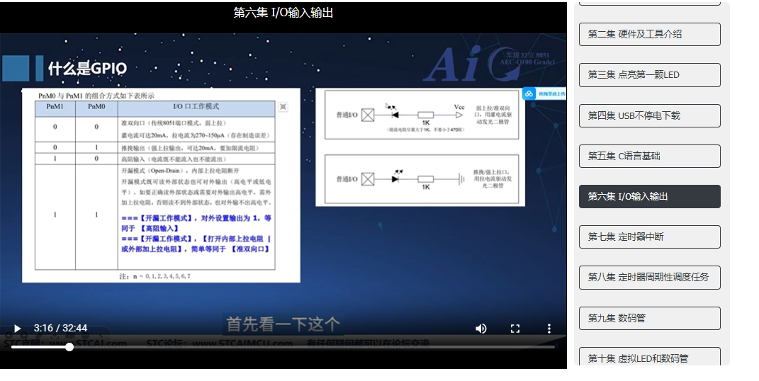

第六集,IO功能。
相比stm32,io配置很简洁。
需要注意这里的io模式配置,
没什么难度。这里的按键输入是通过扫描处理的。用的软件延时,在实际项目里会阻塞任务。算是教学级别的了。

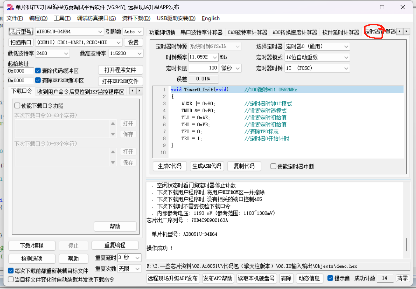

发表于 2024-12-20 19:01:38 | 显示全部楼层
第七集是定时器的,stc的定时器,可以用isp工具直接生成配置程序。粘贴就好了。
定时器是一个代码里的心跳。对于我这个总写裸机的人来说,可以通过定时器中断产生基准时钟,在通过基准时钟计数产生所有的系统动作时钟。协调各个任务的执行。这个方法我是百试不爽的。
希望大家用好定时器。我就写这么多了。希望版主给我试验箱。哈哈。

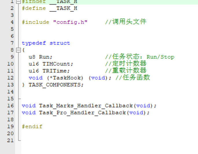

发表于 2024-12-20 19:10:44 | 显示全部楼层
第八课就是在讲通过定时器做周期性任务调度了。
主要是通过这个结构体,关联各种任务。我曾阅读过一本老外写的任务调度的书。《时间触发嵌入式系统设计模式》,里面介绍的很详细。感兴趣的朋友,我这边有电子版,可以分享。
主要是通过函数指针,通过定时计数,去做不同的任务切换和调度。类似于一个小的操作系统。对于实时性要求高的任务,可以做些中断执行。这个那本书里也有详细探讨。
今天就打卡到这里。码字不易。希望大家一起了解国产8051。
