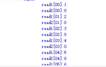

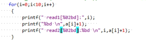

image.png请教各位大佬,我使用printf在同一行出来就不对,使用2行才对是何缘由呢?

251吗

直接%d,不要%bd

是这个问题,谢谢,C51和C251还不一样

发表于 2024-12-20 15:14:12 | 显示全部楼层
Debu*** 发表于 2024-12-20 14:43
https://www.stcaimcu.com/forum.php?mod=viewthread&tid=12878
请问,可不可以直接打印二进制?
不能  详情 回复 发表于 2024-12-20 15:40

jw*** 发表于 2024-12-20 15:14
请问,可不可以直接打印二进制?
不能

好的,谢谢
