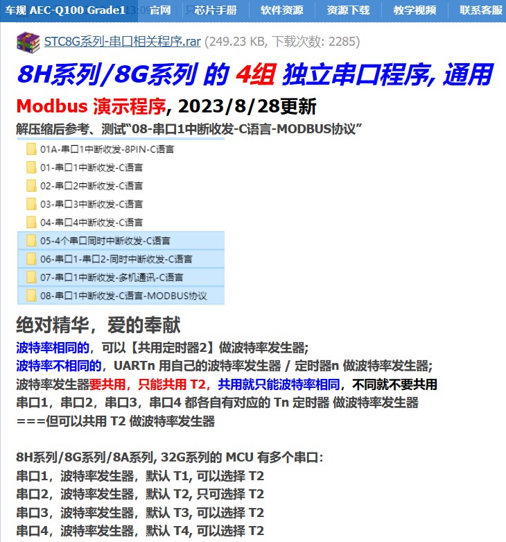

792
20119
发表于 2024-12-21 20:24:40 | 显示全部楼层
