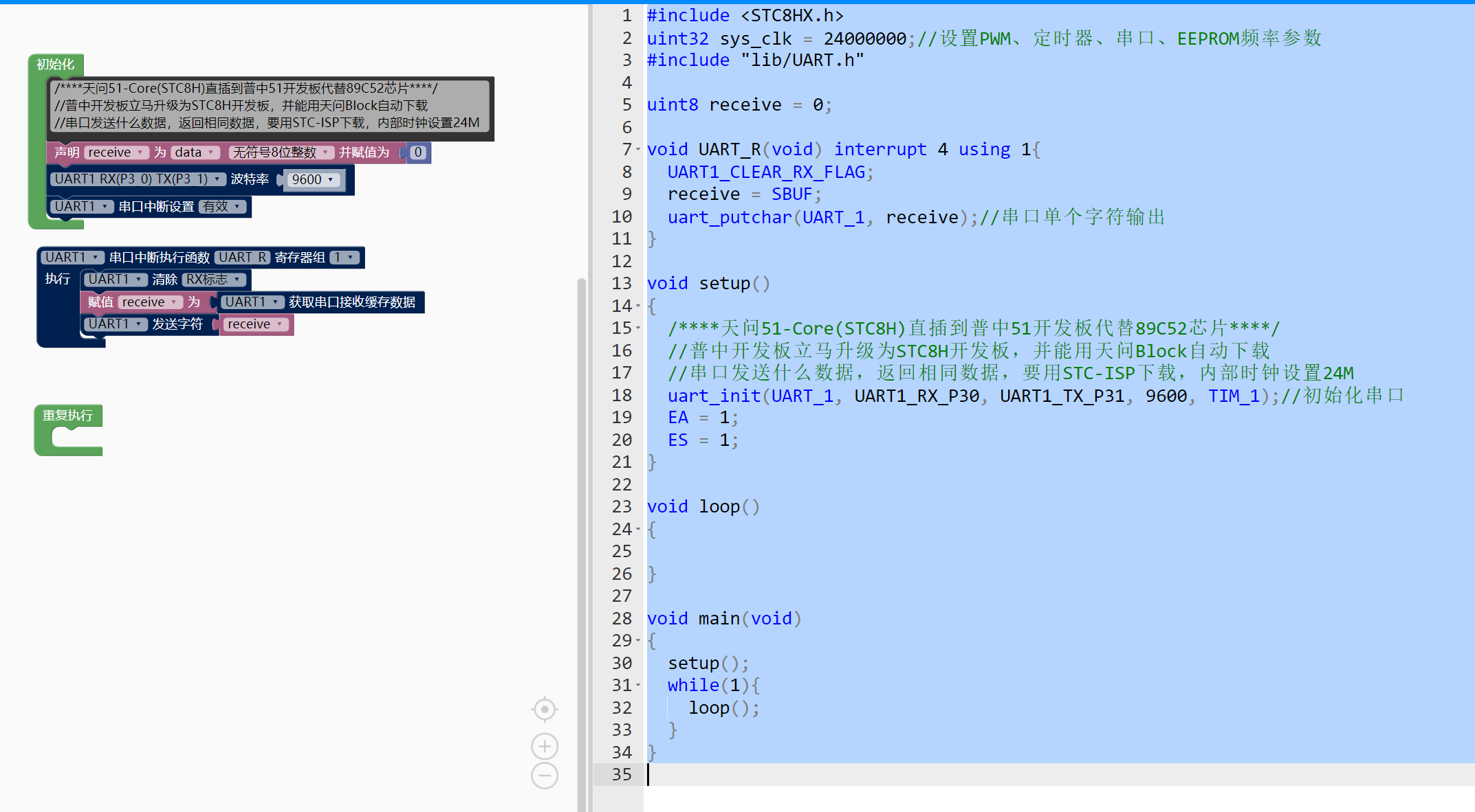

非常谢谢各位大师百忙之中抽空回帖,因为我是新学习的不太懂,感谢你们的指教现在按照你们的提示给出相关代码,
我按照大家给的提示,这样设置以后仍然窗口返回的数据是错误的

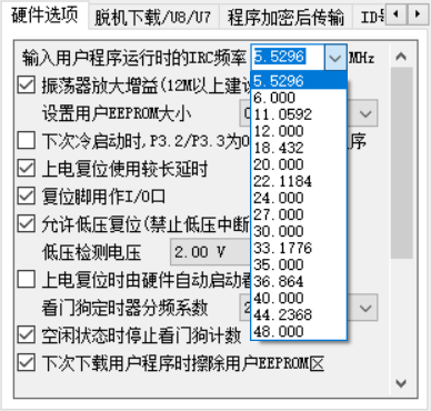

将代码频率设为48,然后下载的时候也设置为48,然后串口这边仍然错误发送12返回E0或00
还请各位大师解惑,谢谢大家的帮助了
#include <STC8HX.h>
uint32 sys_clk = 24000000;//设置PWM、定时器、串口、EEPROM频率参数
#include "lib/UART.h"
uint8 receive = 0;
void UART_R(void) interrupt 4 using 1{
  UART1_CLEAR_RX_FLAG;
  receive = SBUF;
  uart_putchar(UART_1, receive);//串口单个字符输出
void setup()
  /****天问51-Core(STC8H)直插到普中51开发板代替89C52芯片****/
  //普中开发板立马升级为STC8H开发板,并能用天问Block自动下载
  //串口发送什么数据,返回相同数据,要用STC-ISP下载,内部时钟设置24M
  uart_init(UART_1, UART1_RX_P30, UART1_TX_P31, 9600, TIM_1);//初始化串口
  EA = 1;
  ES = 1;
void loop()
void main(void)
  setup();
  while(1){
    loop();
我使用这个8H8K64U单片机串口与电脑串口连接后发现显示始终是乱码,之前使用另外一个型号8G1K08A时候也遇到了这个问题,但是把这个频率改为24兆以后就解决了,现在这个型号把所有频率都试了一遍,全部都是乱码,是这个单片机型号不支持吗
同样的代码,同样的电脑只要用8G1K08A用ISP下载,内部时钟设置24M,这个就一切正常
8H8K64U只要换成这个芯片,无论怎么换始终都不行,请大神露面,救急救急,整够了,

发表于 2024-12-19 20:24:25 | 显示全部楼层
下载改了IRC频率,但是代码没有改为相对应的频率,包括头文件中的IRC设置和串口通讯的波特率设置参数
回复 支持 反对

发表于 2024-12-19 20:25:19 | 显示全部楼层
时钟频率要和程序中的设置一样,波特率发生器才能正常工作

发表于 2024-12-19 21:08:38 | 显示全部楼层
代码不改的话,同一个单片机肯定是只有一个频率是正常的,这没有问题啊
