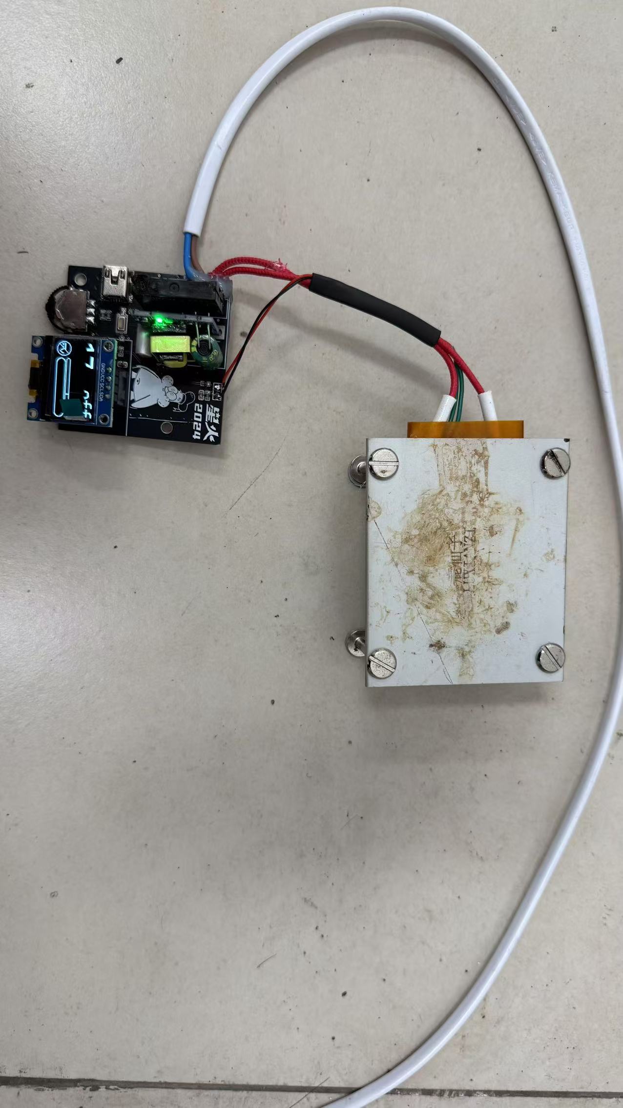

项目简介
本项目是基于Ai8051U单片机的回流焊加热台,具有回流焊功能
项目功能

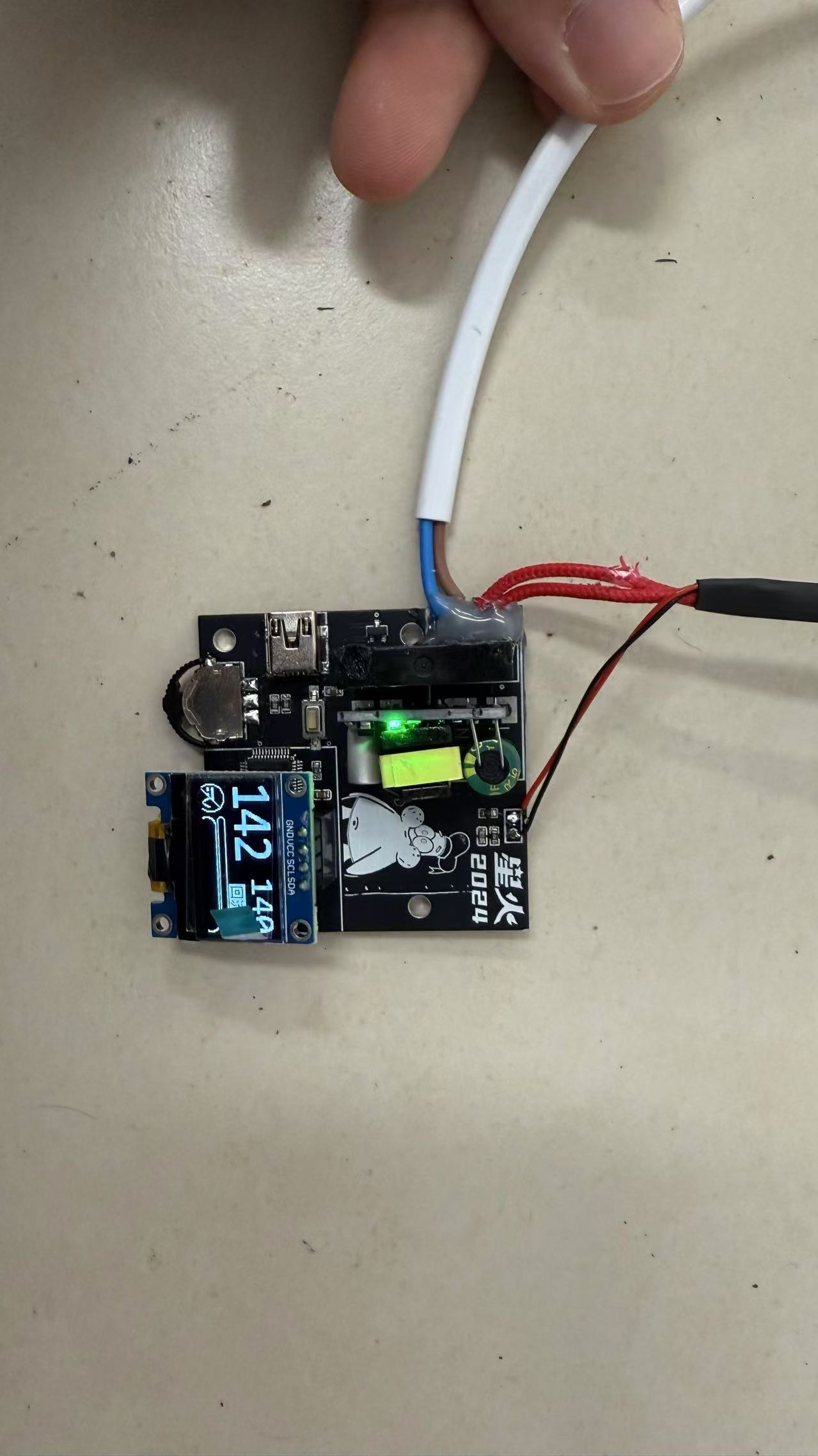

本设计是基于Ai8051U单片机设计的回流焊加热台;设置有一个拨盘,功能分别加、减、确定,能实现温度、回流焊曲线的调节。
项目参数
此处可填写项目的相关功能参数介绍,示例:
  • 温度传感器使用PT1000(淘宝搜铂电阻)。
  • 屏幕为0.96寸OLED模块(四线SSD1315),上面行显示当前的温度和开关状态,下面行显示加热情况。
  • 拨轮开关(如图)按下开关加热台,向上拨升高设定温度,向下拨减小设定温度,向上拨并保持可快速增加,向下同理。
  • 鹿仙子PTC,220V200W,尺寸任选,功率不超过400W即可

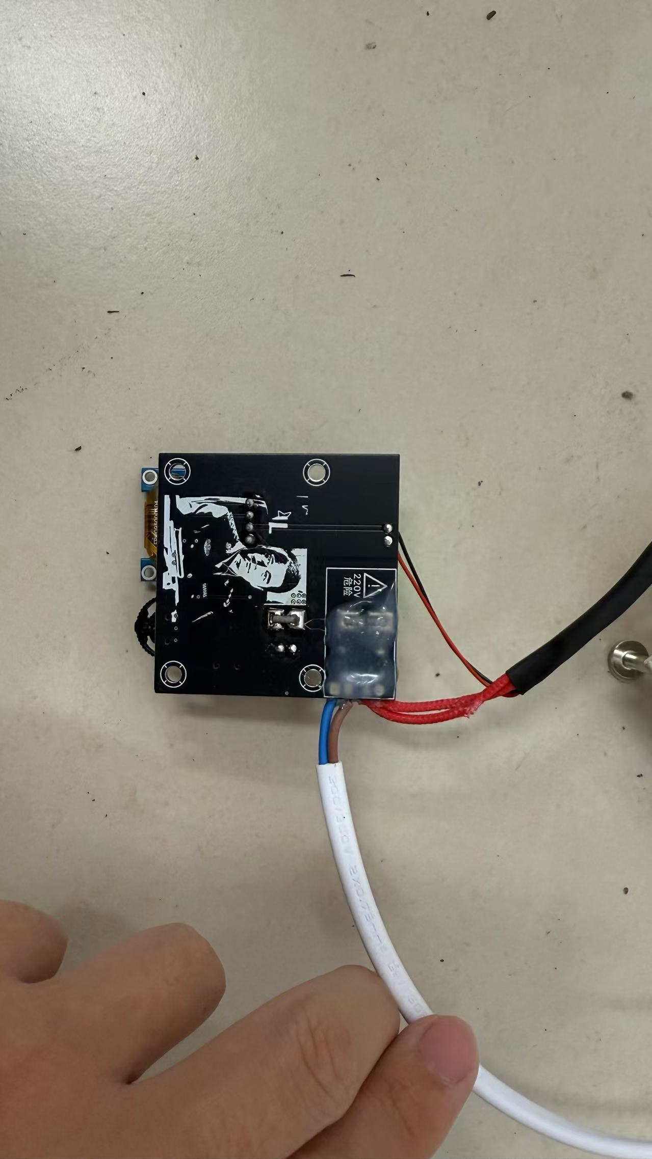

  • 开关加热台使用固态继电器,选型时候注意参数,应购买5V。
  • 降压模块为5V700mA隔离开关电源模块
注意事项
  • !!!!!本项目涉及家用220V高压电和高温,请注意用电安全,本人不负责任何由于本项目所引发的安全问题!!!!!
  • 可在220V区域涂上热熔胶做保护
  • 程序烧录:先按下按键,再插上数据线,stc-isp识别后,选择8bit指令模式,irc频率33.1776MHz,其他参数默认,下载hex文件即可

兄弟,那个可控硅是不是得背个大散热器,方便的话能不能瞅瞅你的实物?
