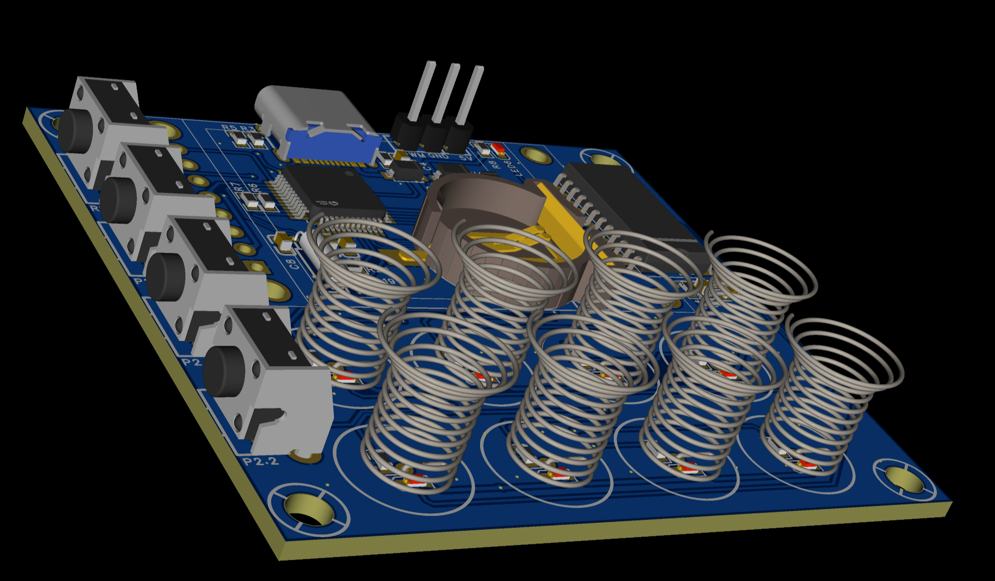

本项目是基于AI8051U的快捷键盘项目,它通过USB与电脑进行连接,通过8个触摸按键实现各种快捷键操作。
项目功能
该设计使用AI8051U制作快捷键盘,该键盘具有3个按钮和8个触摸按键实现各种快捷键操作,每个按键都对应了不同的功能。如:一键打开指定网页,一键打开应用程序,一键双开微信,一键输入指定公式等功能,同时添加了LCD屏幕进行显示时间与快捷键名称省去了记忆的麻烦。
项目参数
  • 本设计采用AI8051U作为主控芯片,该芯片自带USB下载功能,内部集成RTC功能,同时还支持USB-HID,可以很方便的作为键盘与电脑进行交互;
  • 本设计采用1.44寸LCD显示,第一行显示日期,第二行显示时间,第三行与第四行显示快捷键的功能名称;
  • 选用XW12A作为触摸识别芯片,该芯片支持12通道触摸输入,同时支持IIC和ADC供主机芯片进行交互,同时外围电路简单,便于设计;
  • 使用频率为32.768kHz的外部晶振为芯片内部的RTC提供时钟源,使RTC时钟更为精准;

pcb3D图:
