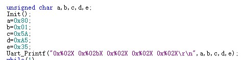

251编译器printf异常怎么办

 楼主| 发表于 2024-12-16 18:14:15 | 显示全部楼层
bkeu*** 发表于 2024-12-16 17:13
printf("c=0x%04x", c);
这样才显示0x0055
不加b居然可以了
加了就不正常,隔一个异常一下
经过试验,是加b的自己正常,后面都不正常
习惯是8位变量就加个b,看来不能随便加b,这在51编译器正常,251编译器就不正常了

发表于 2024-12-17 08:17:21 | 显示全部楼层
我早说了小于16位的按16位打印
