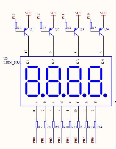

擎天柱+驱动四位数码管显示实验
这块“先悦”实验板配有四位数码管,其电路如图:
这是共阳极数码管,与STC32G12K128实验箱所配置的数码管电路一样,是由单片机IO直接驱动,没有经过595之类集成块驱动的。
四位数码管或八位数码管,其编程原理应该是相似的:
本实验电路由P0口驱动各数码笔划段,P1.3--P1.0四个IO分别驱动各位。
电路简单,可用动态扫描方式显示之。
而今实验用擎天柱核心板来驱动则四位数码管: 模拟时钟显示,显示笔段清晰均匀,效果还是不错的。
在此贴一下主程序代码和数码管驱动的核心代码,供初学单片机的坛友参考。
