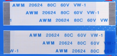

发表于 2024-12-15 18:35:09 | 显示全部楼层
有fpc连接线吗?可以量一下fpc每个pin焊好着没,感觉大概率还是这块问题,虚焊可能
上点助焊剂多拖几轮,mcu那边也是一样。
再不行就是fpc转pin,抓逻辑分析
好的
