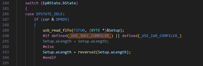

IAR\SDCC与keil usb库一堆大小端差异:
单开一个帖子分享SDCc\IAR版usb cdc 工程及库:

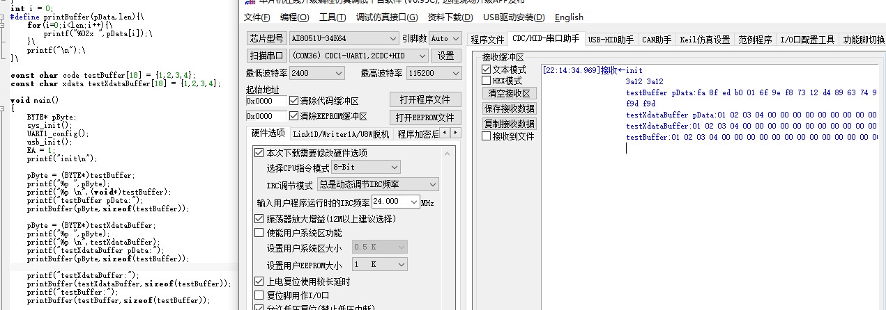

sdcc版hid库测试,突然发现这个hid助手有三个选项卡,无报文现象是要切换到中断选项卡。

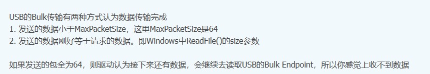

大半夜的被HID助手坑了一把,一包发64个字节才显示,

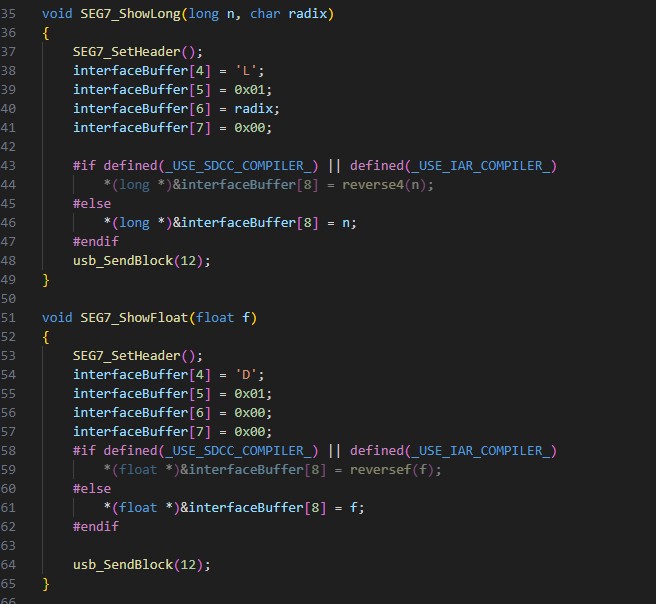

踩一个DWORD类型定义的坑:
8bit下要加L!!!!!!!!!
