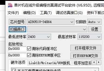

求助,擎天柱板子收到了,插上USB后没有显示串口号
插上USB后按住P32再按电源键  详情 回复 发表于 2025-1-3 08:52

 楼主| 发表于 2025-1-3 08:52:54 | 显示全部楼层
插上USB后按住P32再按电源键

发表于 2025-1-6 12:49:51 | 显示全部楼层
erci*** 发表于 2025-1-3 08:52
插上USB后按住P32再按电源键
感谢,弄好了,是我自己没注意看
