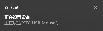

 楼主| 发表于 2024-12-18 21:11:26 | 显示全部楼层
实验20模拟鼠标:
只用P32 P33模拟鼠标左右键:

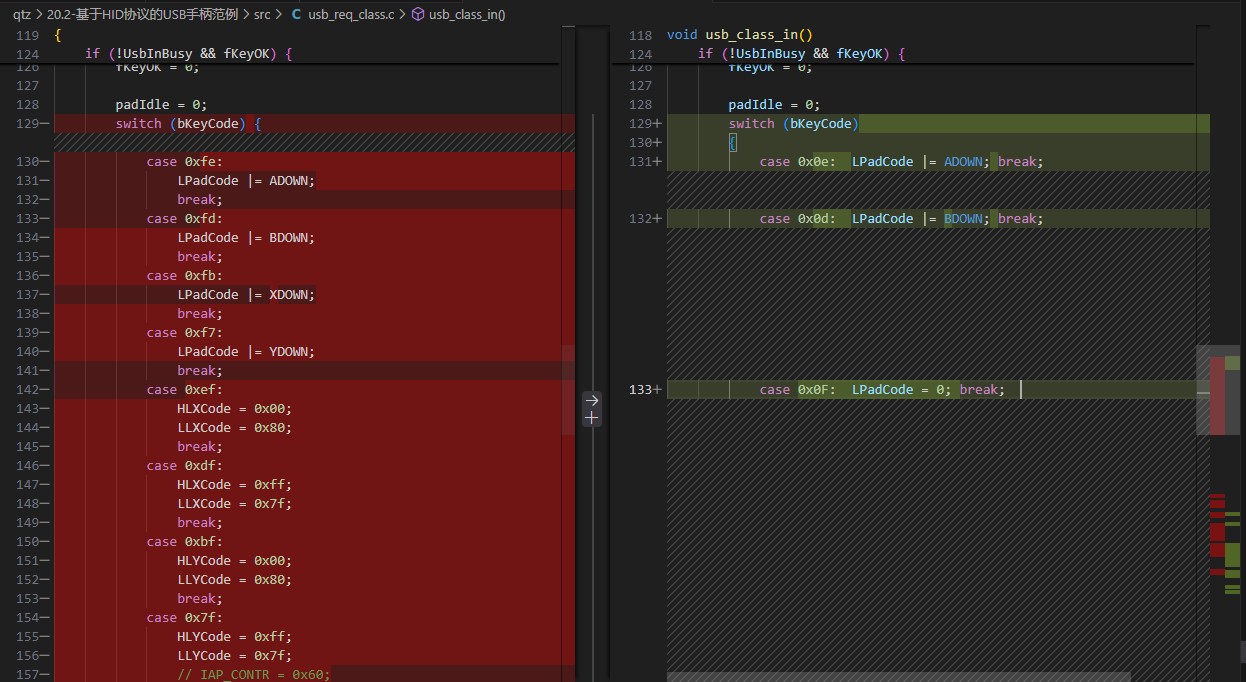

 楼主| 发表于 2024-12-18 21:56:53 | 显示全部楼层
实验20.2模拟游戏手柄:
修改代码为P32按下A键
P33 按下B键

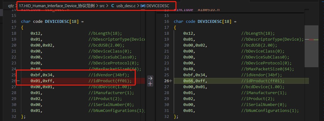

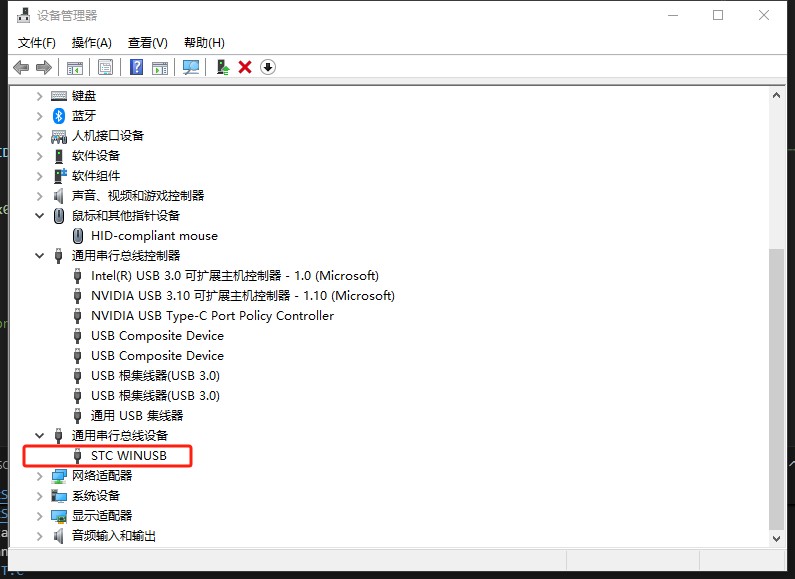

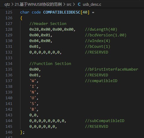

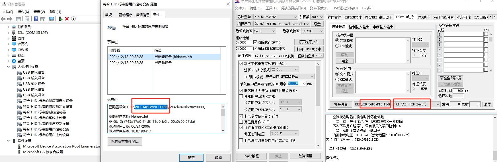

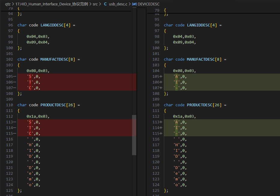

 楼主| 发表于 2024-12-18 22:05:36 | 显示全部楼层
实验21:WINUSB
usb协议内容改了看到设备名称也改了

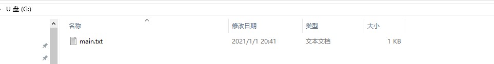

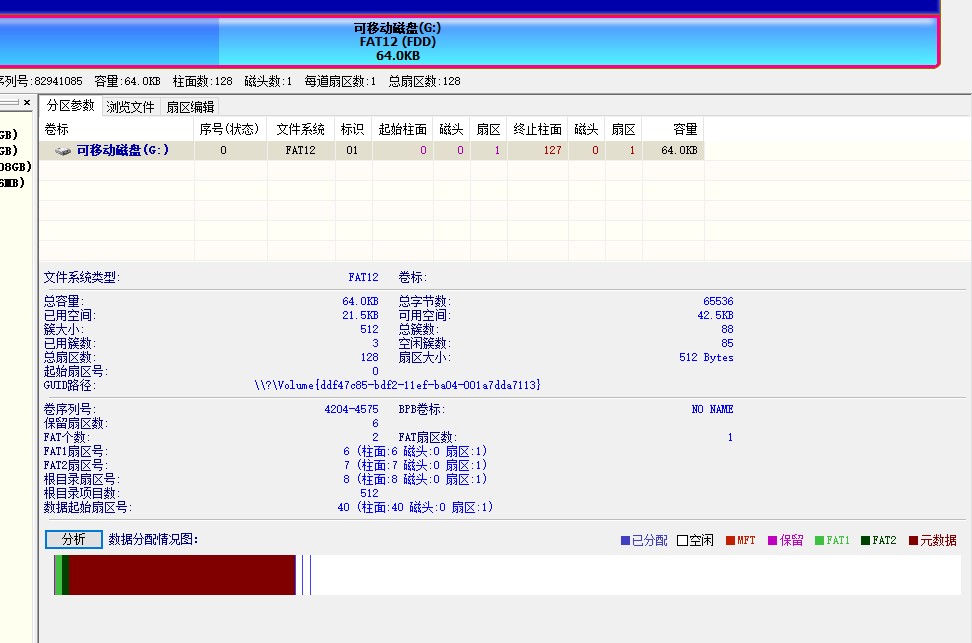

 楼主| 发表于 2024-12-18 22:22:04 | 显示全部楼层
实验22:自制U盘
貌似需要驱动,尴了个尬

 楼主| 发表于 2024-12-21 23:17:51 | 显示全部楼层
实验22 体验下几KB大小得随身U盘
替换了EEPROM操作流程,并修改一处不支持操作512字节的bug
初始化完成后只剩12KB,因为文件系统占用了20KB

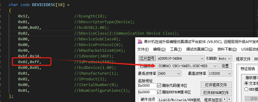

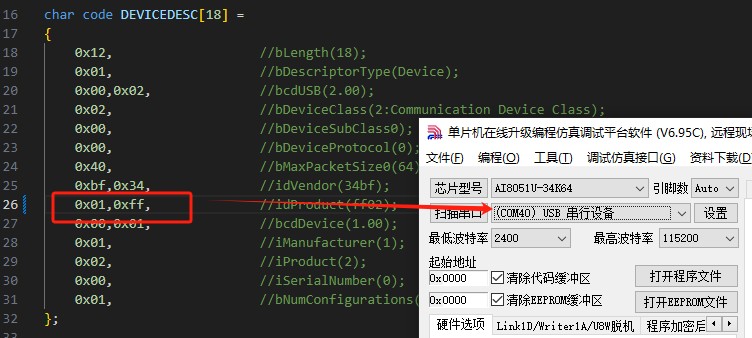

 楼主| 发表于 2024-12-21 23:28:53 | 显示全部楼层
实验26
和实验25 CDC控制差异,需要切换绑定并手动打开设备
