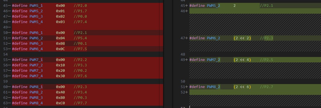

实验11:
同实验10修改PWM5678寄存器值,不过少了四个灯

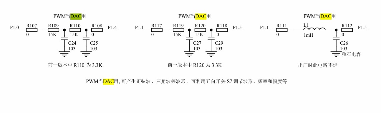

扫一眼屠龙刀核心板原理图,实验12需要RC滤波电路,
没对应的直插电容电阻,否则能拿面包板玩下。
看看代码,原理图,跳过

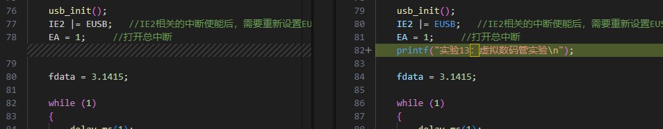

 楼主| 发表于 2024-12-16 22:57:36 | 显示全部楼层
实验13,链接hid库就是hid输出到虚拟设备。链接cdc库就是cdc输出到虚拟设备,代码一样。
加了两笔修改才能正常工作
还有个奇怪的地方,工作中,hid助手里无报文。
演示HID输出:
sdcc版hid库测试,突然发现这个hid助手有三个选项卡,无报文现象是要切换到中断选项卡。 [attachimg]79715[/attachimg]  详情 回复 发表于 2025-1-8 22:19

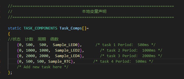

 楼主| 发表于 2024-12-16 23:31:47 | 显示全部楼层
实验14,新加一个任务调度系统例程

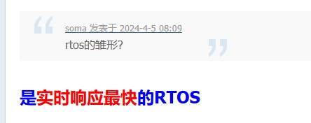

任务调度方法,【无错,至简】!“多任务分时调度”
管理员推荐,OS专家杨老师认可的,实时响应最快的RTOS
为了方便测试将原任务修改为三个点灯和一个cdc打印输出。

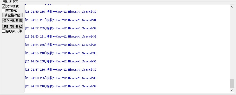

 楼主| 发表于 2024-12-18 20:44:04 | 显示全部楼层
实验18:CDC协议范例
设备描述符的作用之一:上位机中区分产品类型
123
5133
11465
 楼主| 发表于 2024-12-18 21:06:11 | 显示全部楼层
实验19可以模拟键盘:
