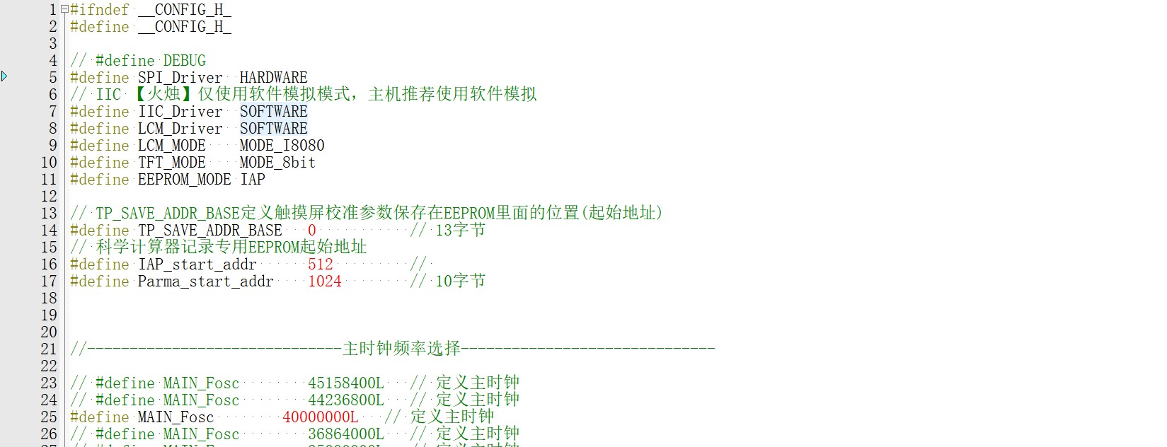

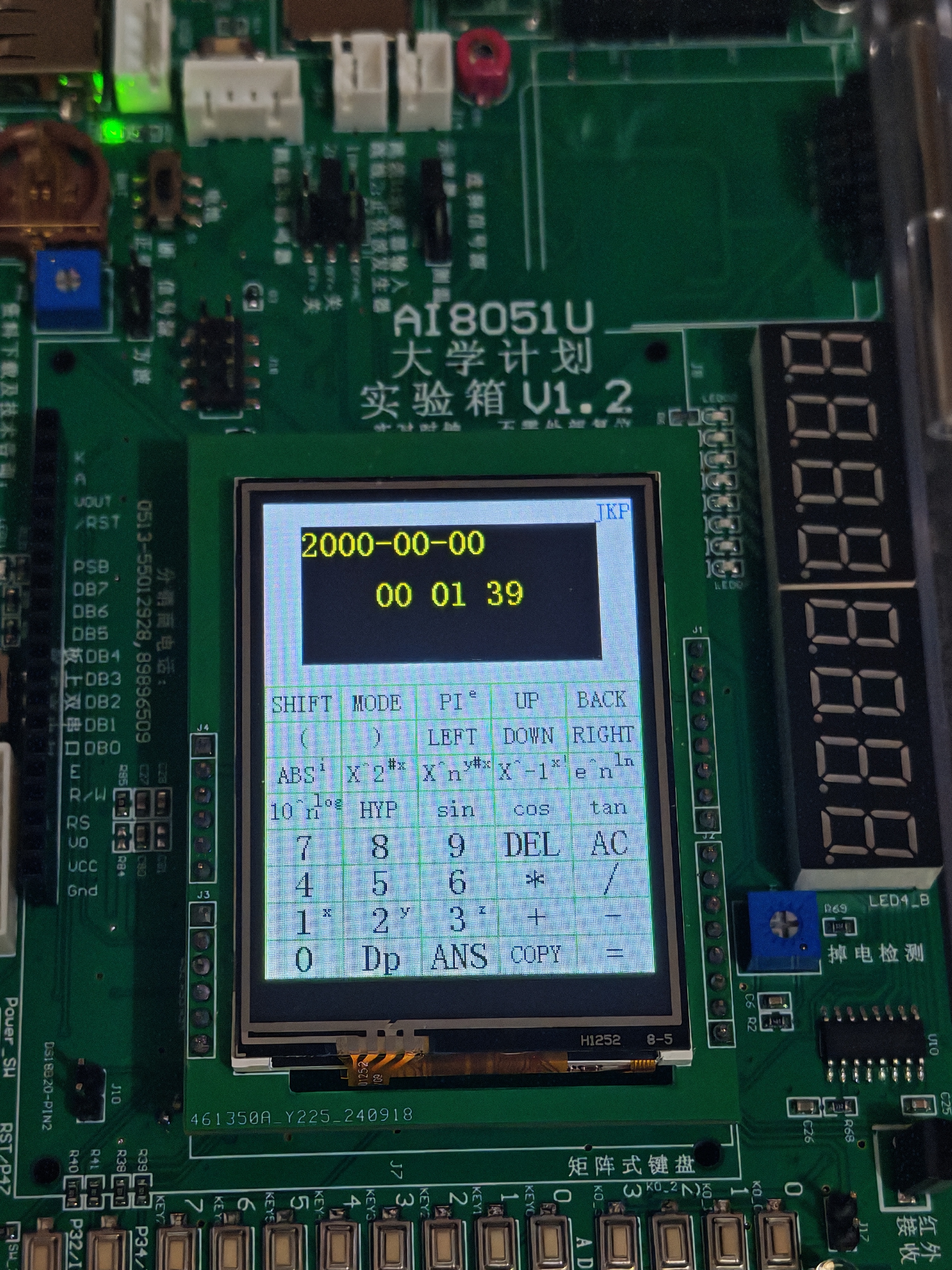

AI8051U实验箱可以用的哈,下载(实验箱版本)即可。
需要修改LCM模式为软件驱动,硬件驱动可能有点冲突。
后面有空再继续优化代码。
