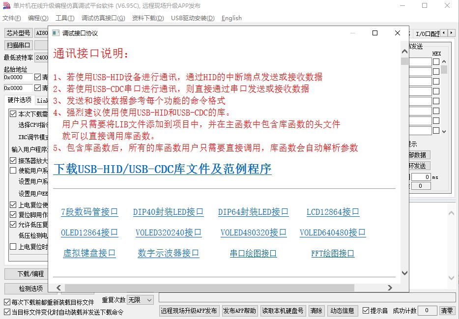

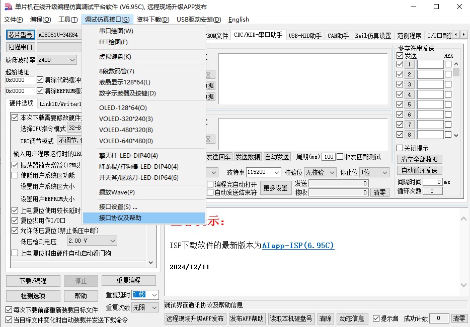

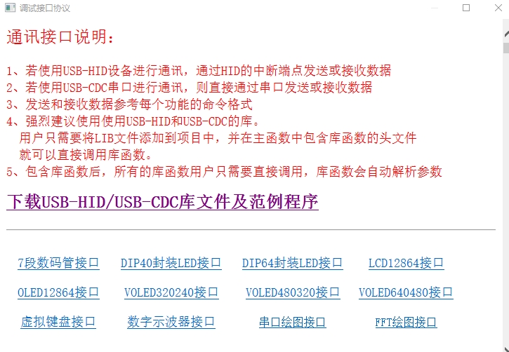

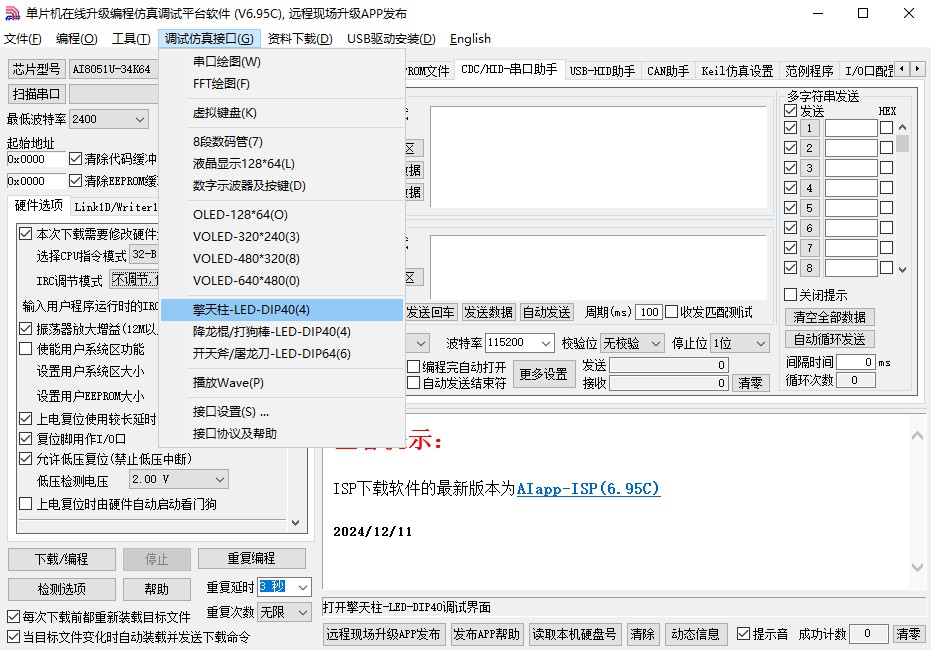

任务四:虚拟显示——LED和数码管
这部分介绍了用ISP软件虚拟显示led和数码管

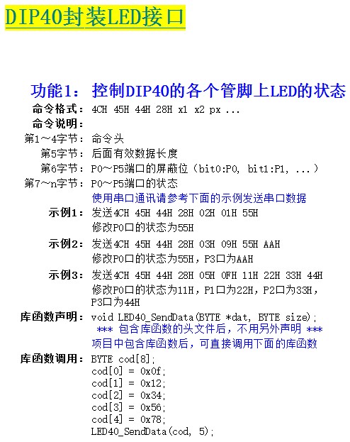

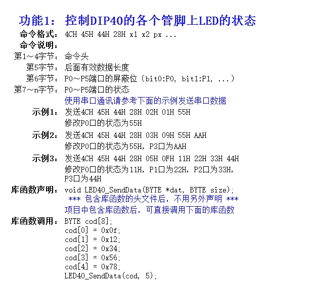

u8 state_now=0;void PLED_40(void){u8 cod[8];
cod[0] = 0x0f;     //表示开启P0-P3
cod[1] = 0x01;      //P0端口
cod[2] = 0x01;        //P1端口
cod[3] = ~T_NUM[state_now];           //P2端口
cod[4] = 0x01;          //P3端口
LED40_SendData(cod, 5);P2=~T_NUM[state_now];

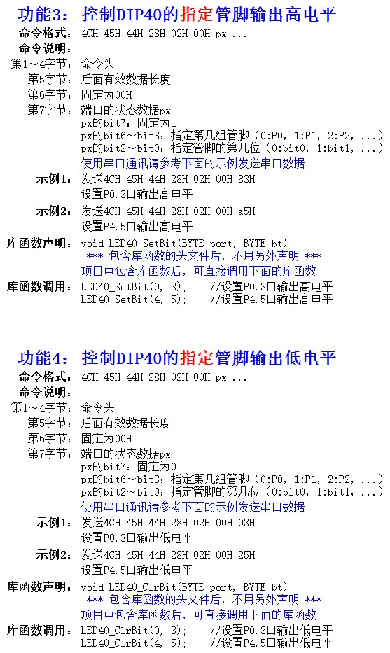

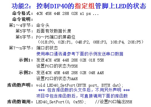

第十集 虚拟LED和数码管
本集主要延续之前课程知识点,用第虚拟LED和数码管显示输出。
有三个任务:
////任务1:P2口流水灯,P10闪烁u8 p2_state=0x01;
u8 p10_state=0;void Task_1(void){
//////P20端口流水灯///////
LED40_SetPort(2, ~p2_state);       //点亮P20端口
p2_state=(p2_state<<1);if(p2_state==0){
	p2_state=0x01;
/////////P10端口闪烁
if(p2_state==0){
	p2_state=0x01;
/////////P10端口闪烁
​if(p10_state==0){
LED40_SetBit(1, 0);
else{LED40_ClrBit(1, 0);}
p10_state=!p10_state;
