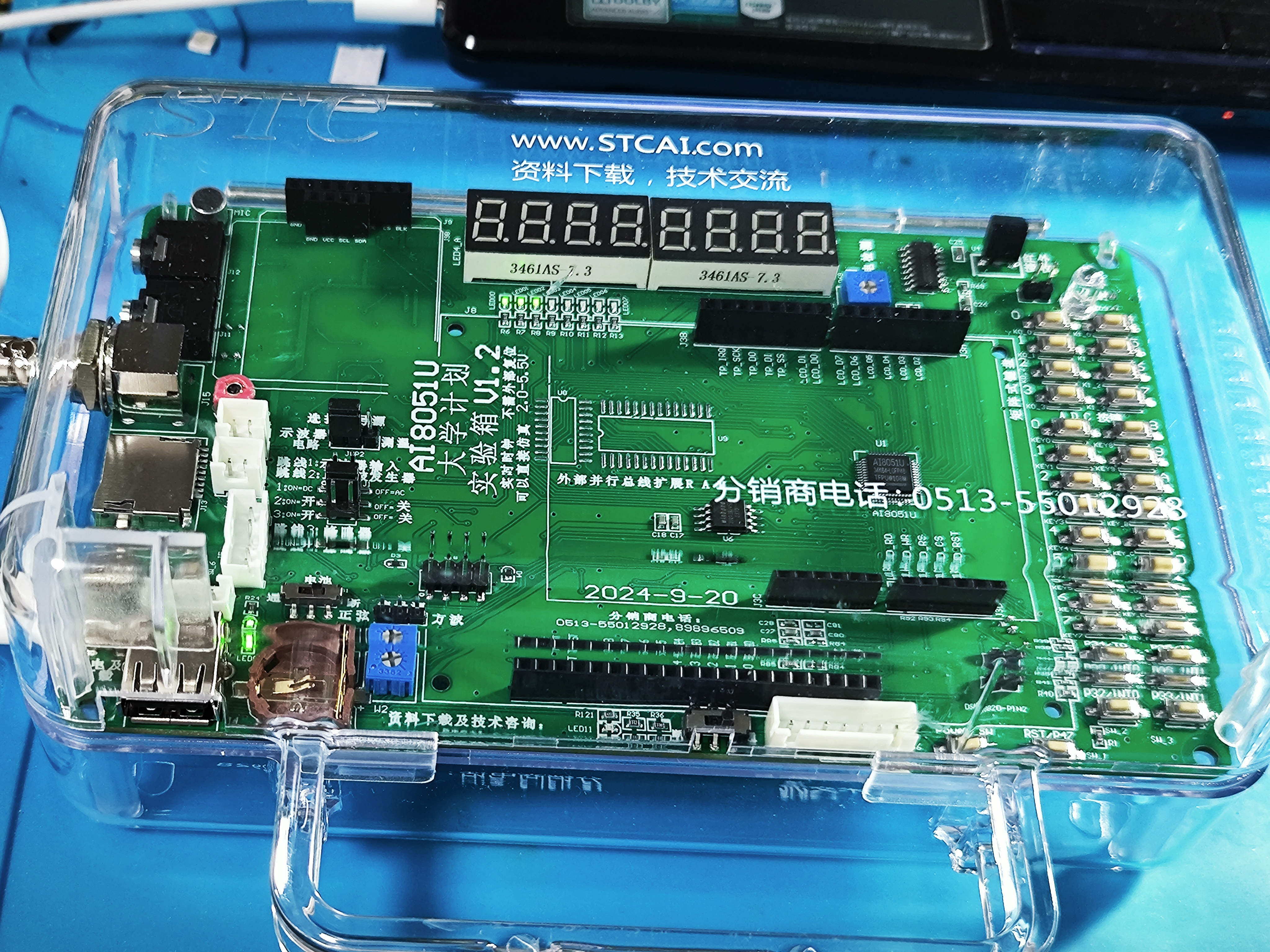

感谢官方提供的Ai8051U擎天柱开发板和实验箱,到手后立马迫不及待的烧录学习了
学习了冲哥的《8051U深度入门到32位51大型实战教学视频》,收获颇多,对于我这种小白来说简直是手把手教学。
第三集 点亮第一颗LED
已成功烧录代码点亮,代码比较简单,容易理解

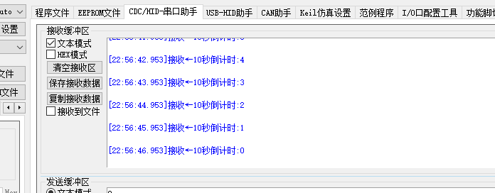

在此基础上,我想实现10秒的倒计时,修改了一下代码,顺利实现:
#include "ai8051u.h"			//调用头文件
#include "stc32_stc8_usb.h"		//调用头文件
#include "intrins.h"			//d调用头文件
//注意:擎天柱的LED端口在P2,且没有三极管的电源控制,所以只要控制P2端口即可,按键通用,本节课程的其余内容均通用!
#define u8  unsigned char		//8位无符号变量(0-255)
#define u16 unsigned int		//16位无符号变量(0-65535)
u8 state = 0;					//初始状态
u8 Run_State = 0;				//运行状态
u8 numb=10;                //10秒计数
char *USER_DEVICEDESC = NULL;
void Delay20ms(void)	//@24.000MHz  Delay20ms();
	unsigned long edata i;
	_nop_();
	_nop_();
	i = 119998UL;
	while (i) i--;
void Timer0_Init(void);		//3秒@24.000MHz		//函数声明
void main(void)
	int count=1;									//按键计数变量
    WTST = 0;  										//设置程序指令延时参数,赋值为0可将CPU执行指令的速度设置为最快
    EAXFR = 1; 										//扩展寄存器(XFR)访问使能
    CKCON = 0; 										//提高访问XRAM速度
    P0M1 = 0x00;   P0M0 = 0x00;
    P1M1 = 0x00;   P1M0 = 0x00;
    P2M1 = 0x00;   P2M0 = 0x00;
    P3M1 = 0x00;   P3M0 = 0x00;
    P4M1 = 0x00;   P4M0 = 0x00;
    P5M1 = 0x00;   P5M0 = 0x00;
    P6M1 = 0x00;   P6M0 = 0x00;
    P7M1 = 0x00;   P7M0 = 0x00;
	usb_init();                                     //USB CDC 接口配置
    IE2 |= 0x80;                                    //使能USB中断
//	Timer0_Init();									//定时器初始化
    EA = 1;											//IE |= 0X80;
	P40 = 0;
	while (DeviceState != DEVSTATE_CONFIGURED);     //等待USB完成配置
	while(1)
        if (bUsbOutReady)							//如果接收到了数据
            //USB_SendData(UsbOutBuffer,OutNumber);   //发送数据缓冲区,长度(接收数据原样返回, 用于测试)
            usb_OUT_done();							//
		//任务2-1:灯按一下打印10秒倒计时。
		if( P32 == 0 )								//判断P32按钮是否按下
			Delay20ms();							//延时20ms消抖
			if( P32 == 0 )
				Timer0_Init();
				while( P32 == 0 );					//等待P32松开
	numb--;       //每一秒计数减1;
	printf("10秒倒计时:%d \r\n",(u8)numb);    //每一秒打印输出
	if(numb==0){          //当倒计时结束,关闭定时器
	TR0 = 0;
void Timer0_Init(void)		//1秒@24.000MHz
	TM0PS = 0x1E;			//设置定时器时钟预分频 ( 注意:并非所有系列都有此寄存器,详情请查看数据手册 )
	AUXR &= 0x7F;			//定时器时钟12T模式
	TMOD &= 0xF0;			//设置定时器模式
	TL0 = 0xFC;				//设置定时初始值
	TH0 = 0x03;				//设置定时初始值
	TF0 = 0;				//清除TF0标志
	TR0 = 1;				//定时器0开始计时
	ET0 = 1;				//使能定时器0中断

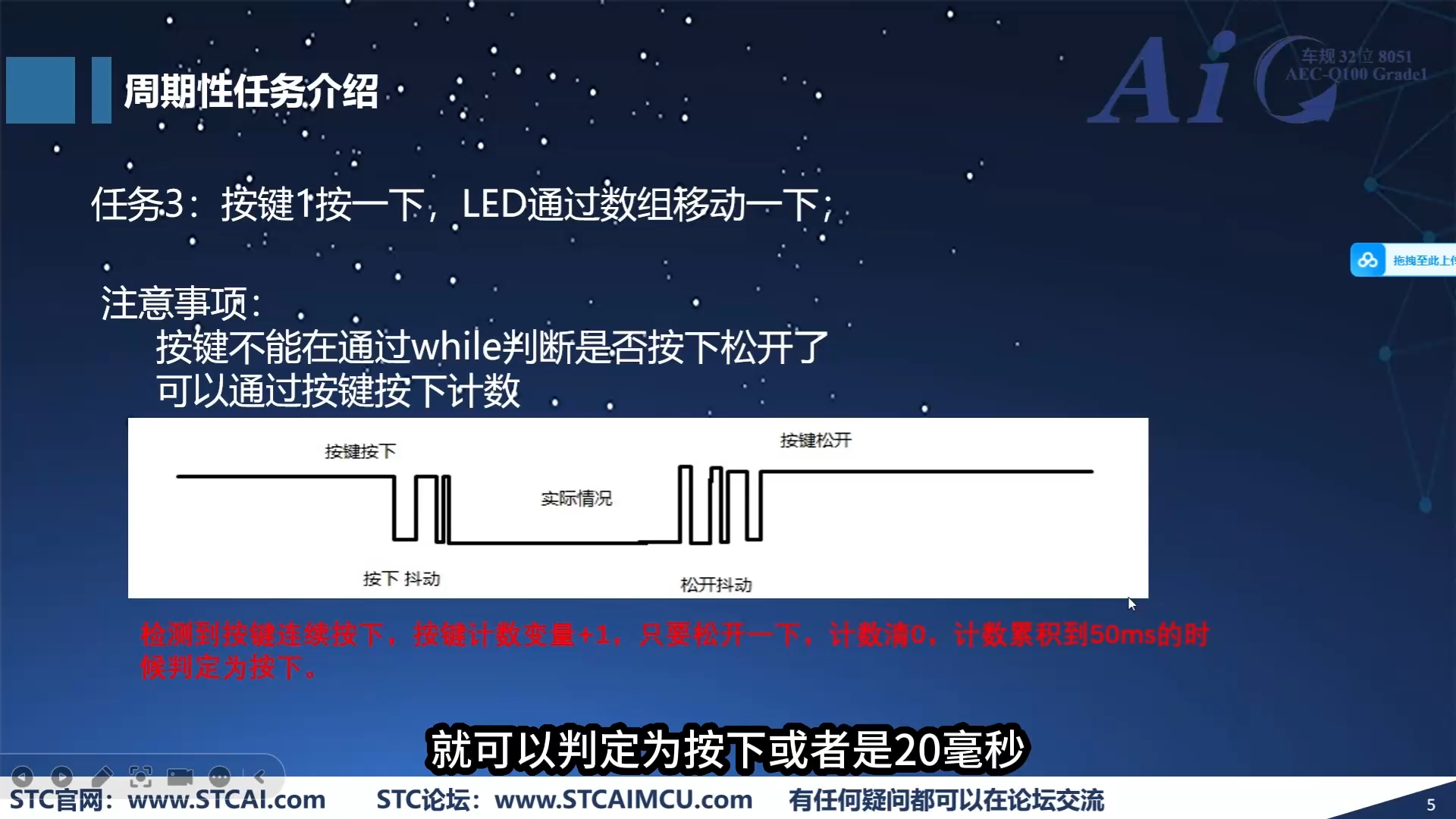

第八集 定时器周期性调度任务
任务1: p32按下,led1循环300ms闪烁,led2循环600ms闪烁,led3循环900ms闪烁
1.定义了三个计时变量 u16 count_ms[3] = {0,0,0};
2.在定时器void Timer0_Init(void) //1毫秒@24.000MHz
中断执行函数中,判断计时变量是否到设定时间
for(i=0;i<3;i++){
count_ms[i]++;
if(count_ms[0]>=300){
count_ms[0]=0;
	P20 = !P20;
if(count_ms[1]>=600){
count_ms[1]=0;
	P21 = !P21;
if(count_ms[2]>=900){
count_ms[2]=0;
	P22 = !P22;

任务3:按下p32按钮,led依次右移一位
这里学习了不使用while(P32==0)这个语句,这样会造成按键按下期间其他任务不执行的情况;
而是改为定时器每10ms执行一次判断p32是否按下,如果按下,则把按键技术变量key_vol加1,当加到5时,即50ms按键都按下,则为按键按下,否则key_vol=0;
这样就实现了不同任务互不影响。

那之前p00每300ms闪烁一次,p01每600ms闪烁一次,p02每900ms闪烁一次为例
增加了io.c和io.h文件,将io口的配置转移到这里。
io.c文件
#include "io.h"
u16 key_vol=0;
void Led0_Blink(void){
	P00=!P00;
void Led1_Blink(void){
P01=!P01;
void Led2_Blink(void){
P02=!P02;
void key_task(void){
 if(P32==0){
   key_vol++;
	 if(key_vol==5){
	 //按键按下的任务
		 printf("按键单机\r\n");
 else{
 key_vol=0;
io.h文件
#ifndef __IO_H
#define __IO_H
#include "config.h"
void Led0_Blink(void);
void Led1_Blink(void);
void Led2_Blink(void);
void key_task(void);
#endif

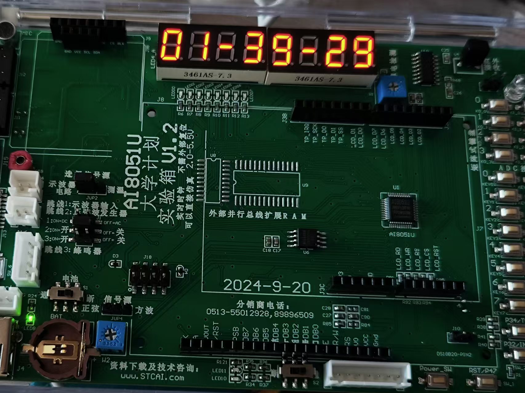

数码管任务3:动态显示时分秒00-00-00
用到两个函数,Seg_Task用来显示数码管,时间间隔位1ms,CountUp用来每一秒将miao加一,时间间隔为1秒,都是通过任务调度实现
u8 Seg_no=0;
u8 shi=0;
u8 fen =0;
u8 miao=0;
void Seg_Task(void){
	switch(Seg_no){
		case 0: Display_Seg( SEG_NUMB[shi/10], ~T_NUM[0] );   break;//小时十位
		case 1: Display_Seg( SEG_NUMB[shi%10], ~T_NUM[1] );   break;
		case 2: Display_Seg( SEG_NUMB[16], ~T_NUM[2] );   break;
		case 3: Display_Seg( SEG_NUMB[fen/10], ~T_NUM[3] );   break;
		case 4: Display_Seg( SEG_NUMB[fen%10], ~T_NUM[4] );   break;
		case 5: Display_Seg( SEG_NUMB[16], ~T_NUM[5] );   break;
		case 6: Display_Seg( SEG_NUMB[miao/10], ~T_NUM[6] );   break;
		case 7: Display_Seg( SEG_NUMB[miao%10], ~T_NUM[7] );   break;
	Seg_no++;
	if(Seg_no>7){
	Seg_no=0;
void CountUp(void){
miao++;
	if(miao>59){
	miao=0;
		fen++;
		if(fen>59){
		fen=0;
			shi++;
			if(shi>23){
			shi=0;
冲哥用的if esle if语句,我这里用了switch case,实现效果一样
