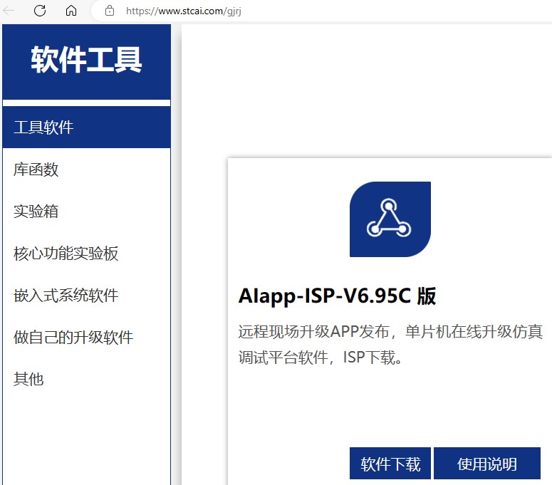

AIapp-ISP-V6.95C 正式发布版, 各种型号,
ISP下载,场景测试, 在此反馈
深圳国芯人工智能有限公司-工具软件 (stcai.com)
AIapp-ISP-V6.95C 正式发布版, 各种型号,ISP下载,场景测试
===从官网下载

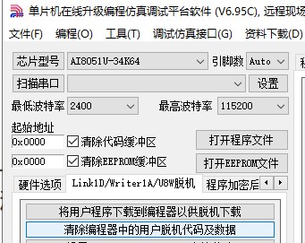

Writer 1A、Link 1D下载8051U,所有频率动态调节/使用内部预置频率,正常
Writer 1A、Link 1D,仍存在内部有脱机程序时,上电会进行一次错误下载的问题(目标芯片已连接)
上电就脱机下载是对的,因为他是脱机下载器, 又次数/任务未完成,没收到新的指示, 当然要脱机下载啊,否则是失责  详情 回复 发表于 2024-12-11 09:01
又次数/任务未完成,没收到新的指示,
当然要脱机下载啊,否则是失责
完美
你再点击下 【检测选项】,本次上电就 暂停 脱机下载了
或 先点击  【检测选项】,再等几秒插上 目标系统
或 先点击
