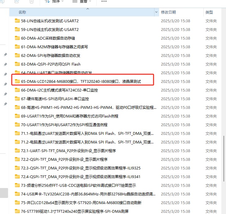

发表于 2024-12-10 17:54:03 | 显示全部楼层
AI8051U实验箱例程包下载地址:https://www.stcai.com/syx
参考实验箱例程包:65-DMA-LCD12864-M6800接口,TFT320240-I8080接口,液晶屏测试
目录下面的DMA驱动TFT彩屏例子方式,在相同框架下使用DMA或非DMA方式传输刷屏数据,
不用DMA传输能正常显示图片情况下,DMA传输就不会出现刷屏区域定位错误情况。
此外,例子:71.1-电脑通过UART发送图片数据写入到DMA SPI Flash,SPI-TFT_DMA_双缓冲区交替显示图片,不占CPU时间程序-ILI9341,里面的读取Flash数据进行DMA LCM显示程序也可以参考。

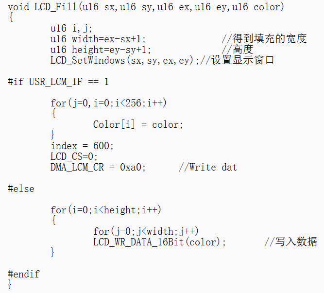

发表于 2025-3-20 10:41:53 | 显示全部楼层
omns*** 发表于 2024-12-10 13:51
ST7789  8051U Xdata5600 正常显示是这样的
问题解决了吗?在2.4寸使用8位屏,正常显示,如果换成3.2寸16位屏,也会出现吧这个问题

发表于 2025-3-20 10:42:08 | 显示全部楼层

发表于 2025-3-20 15:41:31 | 显示全部楼层
范例程序 下载 AI8051U-DEMO-CODE-V1.2 实验箱20250220.zip (92.97 MB, 下载次数: 162)
