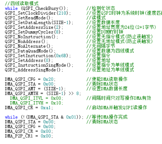

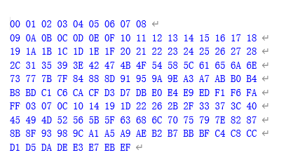

AI8051U 官方示例63,演示代码的下载频率为11059200,串口波特率为230400,下载后能正确读取到500个数据923e2c7bd7b933dce0228cc780cc866.png但将下载频率更改为24M,串口设置为115200后,只能读取到145个数据了,
image.png需要更改哪些设置才能正常(有公式的话麻烦介绍下)?另外这个QSPI 可以直接连接 SPI吗,现在SPI连接 的是320*240的屏,
image.png这样设置可行吗?

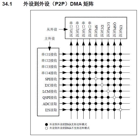

外设到外设DMA可以QSPI接收SPI发送

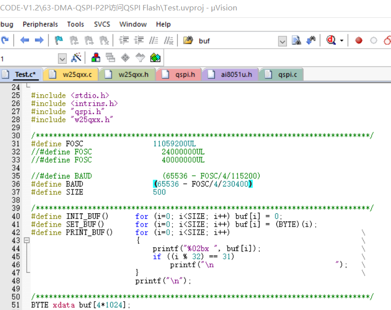

例子功能说明里面有介绍:P2P目标发送速度要快于源读取速度,否则可能导致数据丢失。
例子之所以设置串口波特率为230400,就是为了尽快的将从QSPI读取的数据通过串口发送出去。
此外QSPI时钟分频设置不变的情况下,将系统时钟从11.0592M改成24M,又提升了QSPI的读取速度。
此消彼长,难免会丢失数据。
最后:QSPI接收,P2P到SPI发送是可以的。

由于QSPI现在的分频系数为210,最多也就是255,没有多大的提升空间,为了提高串口的发送速度,将它从115200更改到921600,下载频率设置为24M, 算下来倍数和开始的差别不大,但实际接收的全部都是乱码,这是什么原因?

24M主频进行921600波特率通信,误差本身就有点大,先试试看串口自发自收是否正常。
