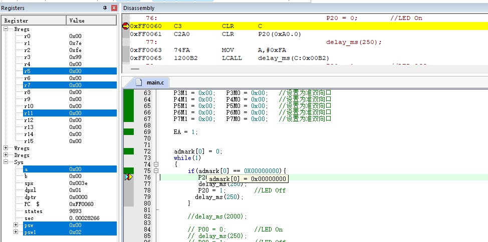

32G8K64 最简单的C代码都运行异常

发表于 2024-12-9 13:56:03 | 显示全部楼层
LAO*** 发表于 2024-12-9 13:42
if(admark[0]==0X00000000)
改成 if(admark[0]==0x00000000),  试试
大小写不一样吗?不应该区分大小写吧,有什么说法

发表于 2024-12-9 14:06:25 | 显示全部楼层
你还是上传下工程吧,一张图说明不了问题呀

发表于 2024-12-9 21:18:01 | 显示全部楼层
根据本人的认知、体会, 扯谈几句,供楼主参考:
从STM32编译环境转场到C51或C251编译环境,也许有点不习惯的,两者功能差异很大,不能相提并论的。
KeilC编译环境,对于STC单片机而言:(印象中,从前对Intel 8051的仿真调试不是这样的)
凡是局部变量、形式参数,C251(或C51)的Debug仿真调试跟踪过程中,
设断点、鼠标悬停在变量上时,观察其数值时,一律显示0,
即不显示真实数值,即使加入Watch观察也不行。
目前就要认识和适应这样的现实了。
只有将变量设置为全局变量时, 才有可能跟踪观察其真值。
上述提到的变量,admark, 在这里不是什么全局临时变量, 而是行参,相当于局部变量, 所以别指望观察其真实的值。
这里,admark[0]的真实值,并非是0x00000000,所以实际上是等式不成立,所以不会执行 return 0;而是运行下一句。
可以认为这是“异常”,其实并没有出错。
如果程序语法和逻辑都不错的话,尽管跟踪观察不到其真实的值,但运行还是正常的,效果还是正确的。

在仿真一块,我是这样子的,除了偶尔局部代码的硬测外,基本不用仿真。 仿真这东西多了一个仿字,所以并不真,还会某明奇妙,正常代码有时候也会走挂。 用免费的printf吧, 如1楼所遇问题,在if前 printf(变量值)  详情 回复 发表于 2024-12-10 07:57

发表于 2024-12-9 21:29:56 | 显示全部楼层
从STM32编译环境转场到C51或C251编译环境,也许有点不习惯 ...
竟然是这样!!震惊了
可以说是keil的C51和C251的仿真调试模块有bug吗?
本人认为不能这样说。 注意我上述“扯谈”中最后的一句话: “STC、AI单片机仿真调试密切适配于Keil编译环境,还期待...” 为何不这样写: “Keil 编译环境对 STC、AI单片机仿真调试的支持,还期待...”。 有何区别  详情 回复 发表于 2024-12-9 22:33

发表于 2024-12-9 22:33:23 | 显示全部楼层
VC*** 发表于 2024-12-9 21:29
竟然是这样!!震惊了
本人认为不能这样说。
注意我上述“扯谈”中最后的一句话:
为何不这样写:
有何区别吗?
Keil 大概率在View/Watch windows /watch1...中有观察变量的功能,不会是形同虚设的.
相比较, Keil MDK V4.XX  V5.XX for STM32 的编译环境, 都是做得非常好的.
这是个人的体会感觉,希望是片面的、错误的,大家可以反复实践验证。

发表于 2024-12-10 07:57:26 | 显示全部楼层
用免费的printf吧,
如1楼所遇问题,在if前 printf(变量值),比真金还真。啥问题没有。
如确实是0又不判断,则可翻看汇编代码,基本上这种问题花很少的时间就可以搞定问题出在哪

发表于 2024-12-10 08:29:50 | 显示全部楼层
不要用0x00000000;直接用十进制的0;
