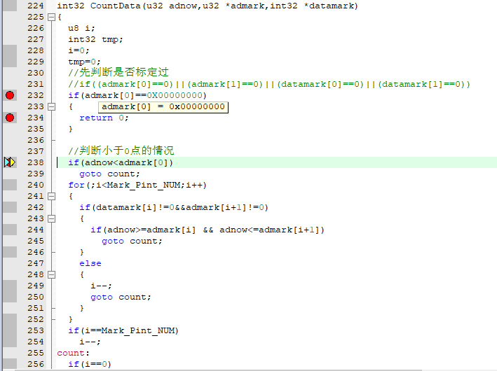

如图所示,if(admark[0]==0X00000000),这个条件应该是符合的,进入return 0这条指令执行,可实仿真的时候直接就执行后面的代码了,太扯了吧,编译优化等级已经调成0了,这是我从stm32转到stc的第一个项目,难道要我转回去?还希望stc的技术能出来解答一下

排查这个变量是否在中断里被修改过,如果被修改过,需要加volatile修饰关键字

这个变量只是一个全局的临时变量,没有被中断用过

难道是猜吗,直接查看下就变量值

尔...对照汇编来看吧,或许很快就知道结果了.
还是那句话,编译没那么多BUG,硬件也没那么多BUG,
出问题先找原因,大多数情况后来都被发现是自己的原因。

admark是什么类型的变量,整个源码去掉需保密的部分丢上来吧

if(admark[0]==0X00000000) 改成 if(admark[0]==0**x**00000000)
改成 if(admark[0]==0x00000000),  试试
