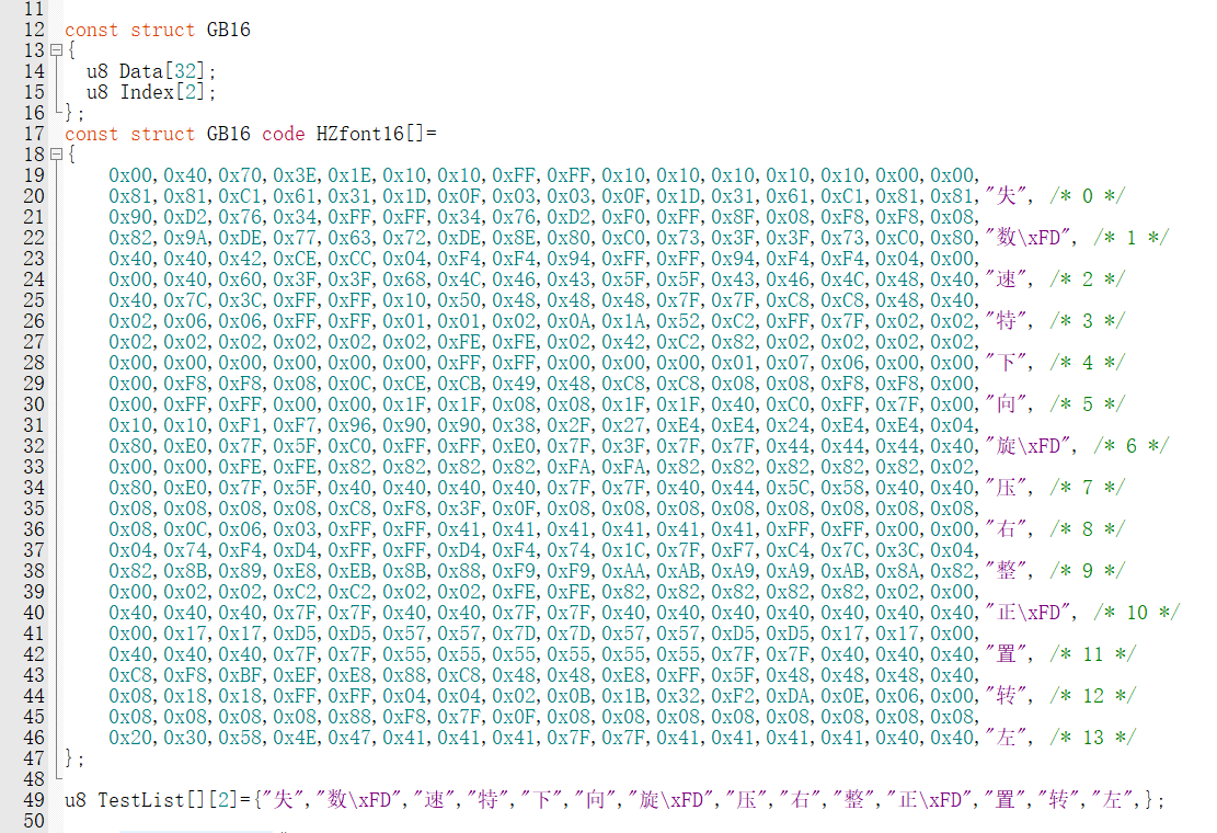

{"失","数\xFD","速","特","下","向","旋\xFD","压","右","整","正\xFD","置","转","左",};
还是不行 。如果是XFD问题。那么为什么单独显示却正常
还是不行 。如 ...

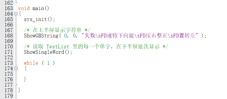

无图无代码不了解你说的不行具体是指什么以及你用的编码模式是GB2312还是UTF-8。
如果是在UTF-8模式下,不用考虑FD问题,加上“\xFD”反而有问题。
在GB2312模式下实际试了下,单字和字符串都可以正常显示出来
如果去掉“\xFD”,显示结果就是这样了

非常感谢 。这两天特意留意了一下 单位台式机电脑和笔记本都是是2312编码。但是不加/XFD编译显示正常。笔记本电脑和单位台式机一个KEIL版本,一样的设置。但是家里笔记本编译运行不加XFD就是这几个汉字显示乱码。
但是单位台式机加上XFD编译以后显示还是正常。
所以很蹊跷  单位台式机加不加都显示正常。笔记本必须加上才显示正常。
