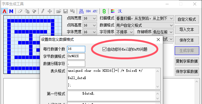

在数据手册里,关于Keil的0xFD问题的章节,解决FD问题,只给出了官方提供的在问题字符后面添加 “\xFD”的方法,以及列出了问题汉字的清单。
虽然可以解决问题,但是每次按照清单逐一比对,过程比较麻烦。
在AIapp-ISP里的文字生成工具里,有个更贴心的【自动修补】功能。qiang
因为如果在屏幕程序里需要输入汉字等字符,通常都会伴有先取模的过程;如果用的是字库芯片,把字符串一股脑放进去,也可以瞬间直观看到是哪个字符出的问题。
所以个人建议,既然是STC官方的数据手册,应该把这个独有的、更好用的方法,也介绍进去。一方面是更好推广自己的软件,更重要的是这个功能的确可以大大减轻查找问题字符时的工作量。
(关于解决0xFD问题,搜遍论坛都没有提及这个方法的内容)
顺便,手册里给出了GB2312编码里的所有问题汉字的清单
根据编码表,还有两个全角字符的八位,也是FD:
向下箭头 "↓",和右大括号 "}"
也是比较常用的字符,可以补充进问题字符的清单里。
因为在实际使用中,不论是自己取模,还是用带字库的ST7920的LCD12864(包含的是GB2312字库),也会遇到同样的问题。

还不知道有这功能啊,真贴心啊
对啊 这个功能很早就藏在文字工具里了,一直这么低调,太可惜了  详情 回复 发表于 2024-12-9 11:35

[quote][size=2][url=forum.php?mod=redirect&goto=findpost&pid=128154&ptid=12562][color=#999999]soma 发表于 2024-12-9 11:24[/color][/url][/size] 还不知道有这功能啊,真贴心啊[/quote]
对啊jingya 这个功能很早就藏在文字工具里了,一直这么低调,太可惜了

发表于 2024-12-9 13:50:32 | 显示全部楼层
对于显示乱码的字符,自动添加了0xFD,多了个字符,明显产生了不对齐问题,初始化的数据比没有乱码的字符多了个字节,显示的时候为什么都没有影响呢,我还真不知道是什么原因
struct FONT_DATA
    char txt[2];
    unsigned char dat[28];
struct FONT_DATA code Font_Data[] =
  "数\xFD",0x10,0x40,0x92,0x40,0x54,0x40,0xfe,0x78,0x38,0x90,0x54,0x90,0x93,0x50,0x20,0x50, /* 0 */
       0xfc,0x50,0x24,0x50,0x64,0x20,0x18,0x20,0x34,0x50,0xc2,0x88,
这个就是C51和C251版的Keil里的0xFD问题,STC数据手册里有解释 这是Keil官方的解释 https://developer.arm.com/documentation/ka004187/  详情 回复 发表于 2024-12-9 14:47

[quote][size=2][url=forum.php?mod=redirect&goto=findpost&pid=128220&ptid=12562][color=#999999]bkeuqoaq 发表于 2024-12-9 13:50[/color][/url][/size] 对于显示乱码的字符,自动添加了0xFD,多了个字符,明显产生了不对齐问题,初始化的数据比没有乱码的字符多了个 ...[/quote]

发表于 2024-12-9 14:49:28 | 显示全部楼层
这是Keil官方的解释 https://developer.ar ...
自己编译一下看反汇编明白了,谢谢!
