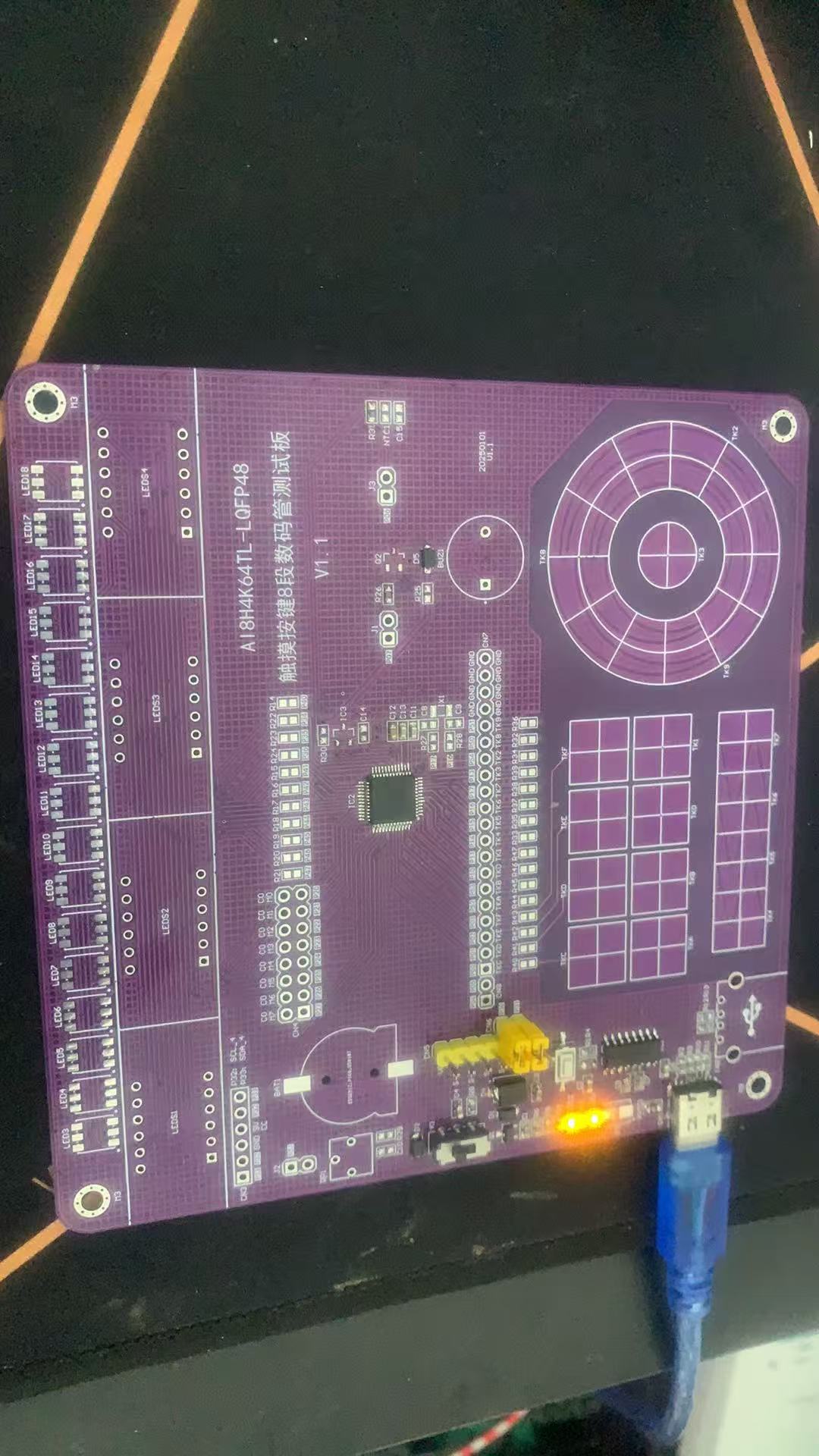

触摸,80mA大电流LED数码管自动刷新显示,8H4K64TL-触摸按键8段数码管测试板-V1.1

发表于 2026-1-5 23:47:38 | 显示全部楼层
0x80段码无法点亮小数点,0x7F显示8,0x80无显示,是什么原因?测试过3641BS和3641AS是八段4位数码管,有dp小数点的。

发表于 2026-1-7 08:54:53 | 显示全部楼层
经过仔细检查,发现是R21焊接不良。
