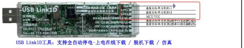

vbdx*** 发表于 2024-12-12 12:06 管理员您好,目前该问题的诊断已进入瓶颈期,已尝试更换了LQFP44的12C5A32S2,并且LQFP44的板子与DIP40的 ...
844
aho*** 发表于 2024-12-12 12:34 用V6.88版本的软件试一下

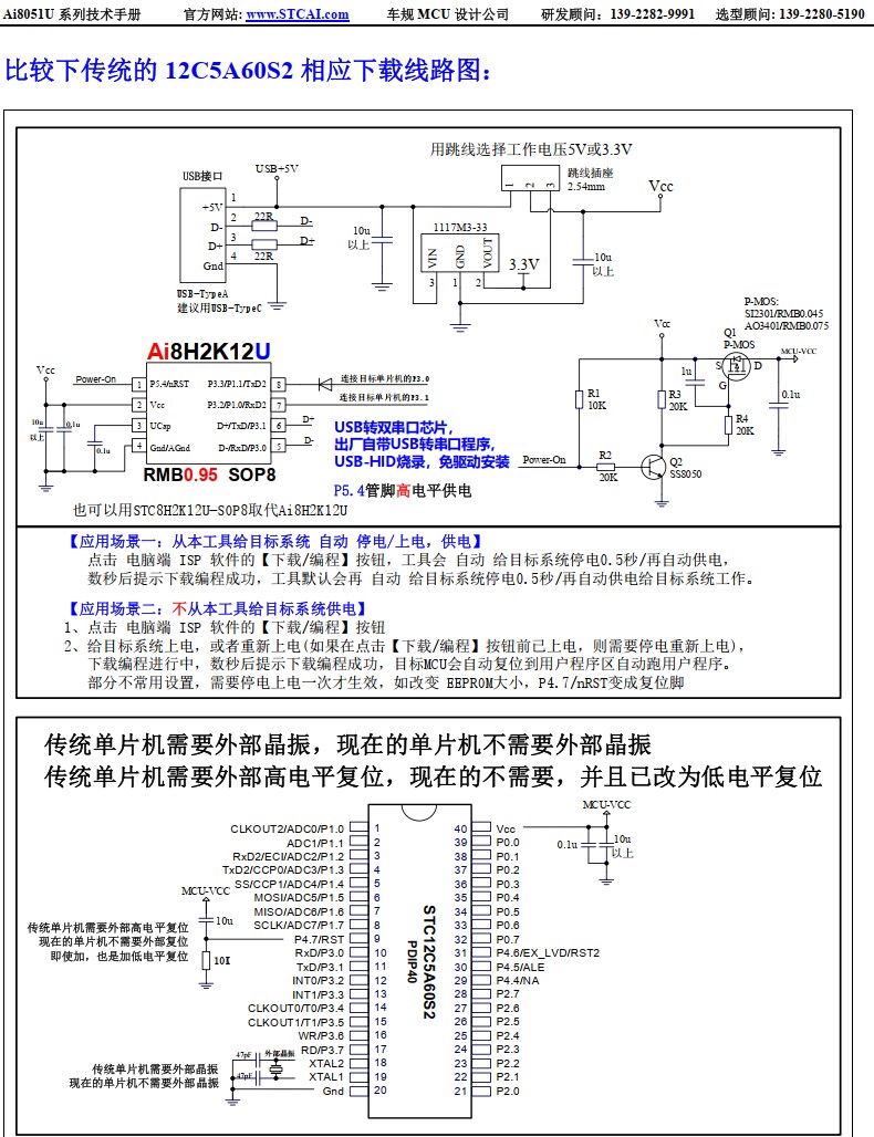

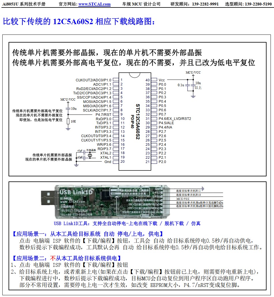

神*** 发表于 2024-12-12 12:49 他那个图,不知实际如何连接的, 建议,【MCU-P3.0, MCU-P3.1】只接 RS232电路先测试下载正常; 不能接 RS4 ...
