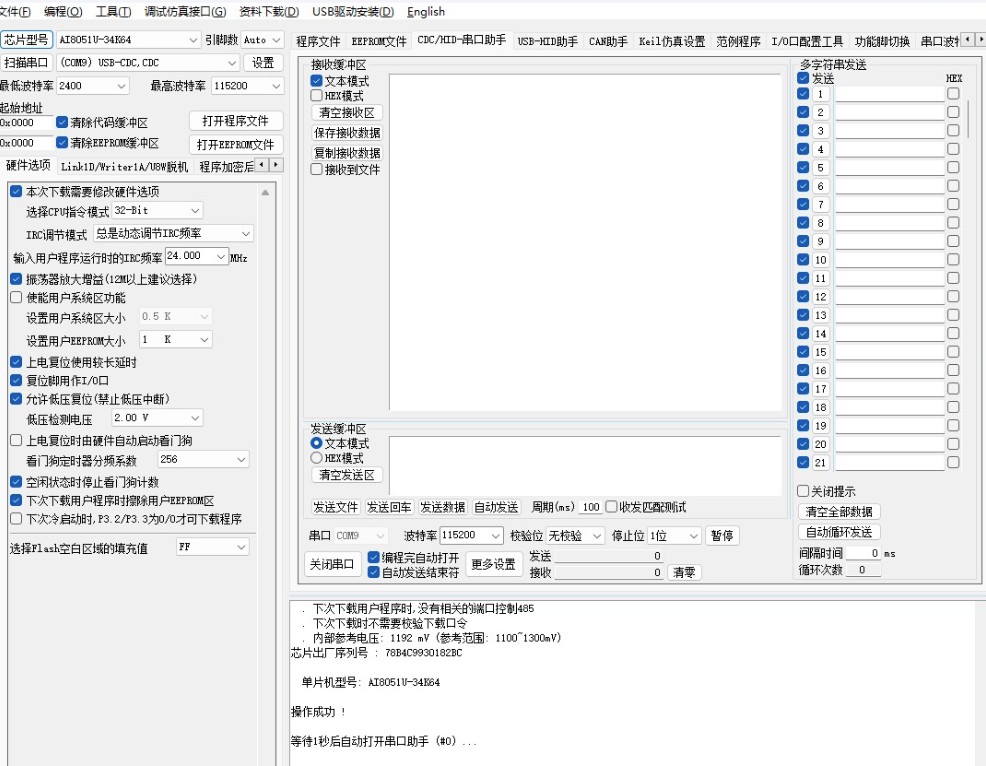

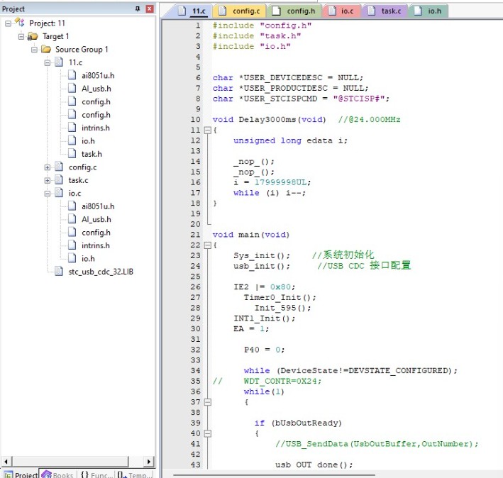

第十三集 中断系统 已手敲代码测试完成
代码如下:
#include "config.h"
#include "task.h"
#include "io.h"
char *USER_DEVICEDESC = NULL;
void Delay3000ms(void)        //@24.000MHz
        unsigned long edata i;
        _nop_();
        _nop_();
        i = 17999998UL;
        while (i) i--;
void main(void)
        Sys_init();    //系统初始化
        usb_init();     //USB CDC 接口配置
        IE2 |= 0x80;
         Timer0_Init();
         Init_595();
        INT1_Init();
        EA = 1;
         P40 = 0;
         while (DeviceState!=DEVSTATE_CONFIGURED);
          while(1)
        if (bUsbOutReady)
        usb_OUT_done();
                P00=!P00;
                Delay3000ms();
void Timer0_Isr(void) interrupt 1                //1毫秒执行一次
Task_Marks_Handler_Callback        ();    //系统计时

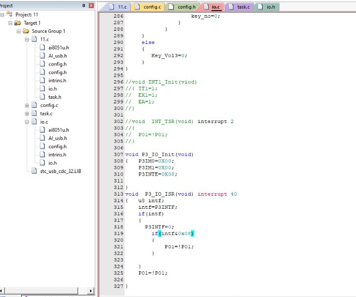

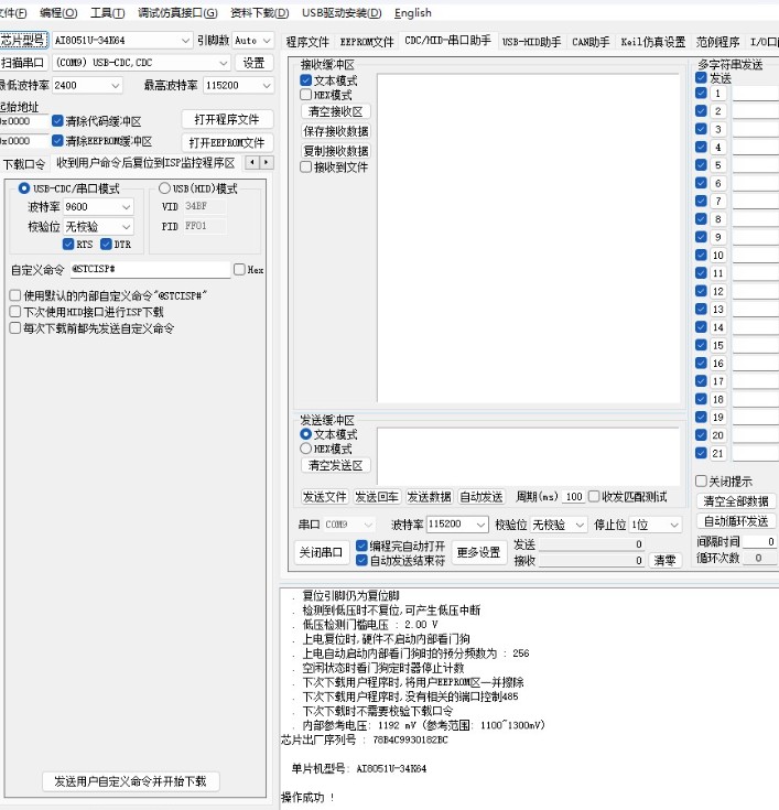

第十四集IO中断,已手敲代码测试完成
代码如下:
#include "config.h"
#include "task.h"
#include "io.h"
        _nop_();
        _nop_();
        i = 17999998UL;
        while (i) i--;
void main(void)
        Sys_init();    //系统初始化
        IE2 |= 0x80;
          Timer0_Init();
                Init_595();
        //INT1_Init();
        P3_IO_Init();
        P4_IO_Init();
       EA = 1;
       P40 = 0;
          while(1)
                if (bUsbOutReady)
            //USB_SendData(UsbOutBuffer,OutNumber);
            usb_OUT_done();
       Task_Pro_Handler_Callback();      //执行功能函数
        passward[0]=0;
