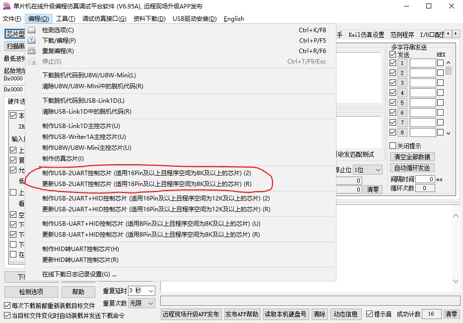

问题描述
制作USB转双串口时,没有了8H2K08U。这个在6.94Z版本中是有的,最新版的已经没有了。但是如果用最新的软件和8H2K08U也能制作成功。
8H2K08U属于8H2K12U系列  详情 回复 发表于 2024-12-4 20:27

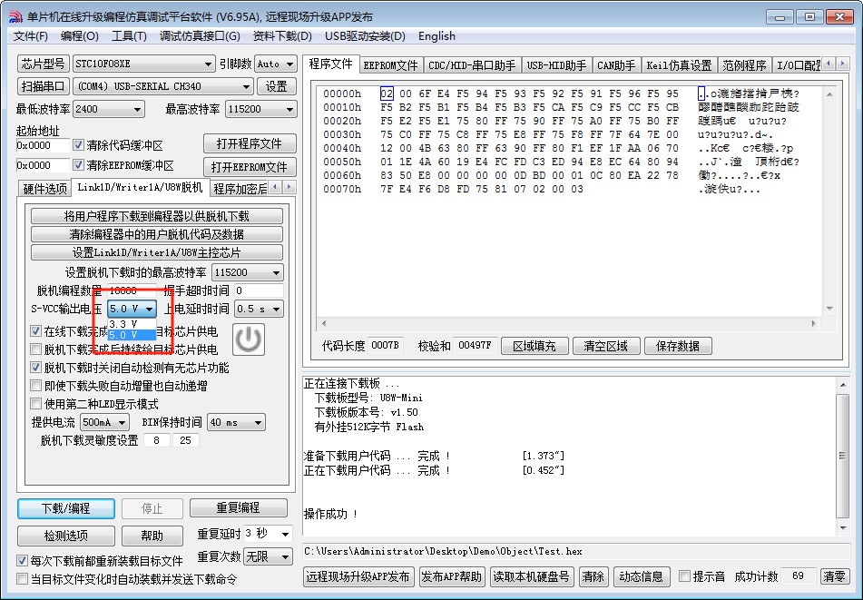

AI-32*** 发表于 2024-12-4 18:42
STC10F08XE、STC12C5A60S2系列、STC15F2K32S2系列
====U8W-mini,引线烧写,脱机下载,即插即用也不成功
请查一下,是不是下载软件中的电压选择的是3.3V
上面这些型号一定要选择5V才能下载
(如果选择正确的型号,软件会自动选择正确的电压,
但如果当前选择型号是宽压芯片,软件会自动设置工具的工作电压为3.3V,
此是如果要自动型号识别出上面这些型号,则需要手动将工具的工作电压设置为5.0V)
使用U8W-Mini下载这些型号,如果是芯片放在转换板上
请确认
1、转换板和工具连线Vcc/P3.0/P3.1/Gnd正确
2、工具的工作电压正常
3、转换板上有晶振以及正确的复位电路(STC15F系列可以忽略这一项)
找到
STC10F08XE-PDIP40DIP40、
STC12C5A60S2-PDIP40、
STC15F2K60S2-PDIP40,
用U8W-Mini进行脱机下和在线下载都正常
