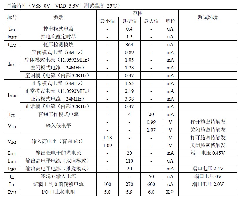

找到了.这么看来,我的功耗还是有点大了..
按道理应该是0.5+1.4 =1.9ua   这个才是我理想的电流.

发表于 2024-12-3 20:19:57 | 显示全部楼层
如果按照5v的那个表来看
掉电唤醒定时器4.4ua.
我测出来是4.2ua
那就正常了.
我刚又测了一下. 关了掉电唤醒定时器..只打开掉电模式. 不是0.5了.   是1.6 了
