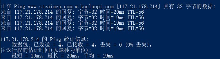

刚刚我无法访问论坛了,实测此时论坛域名 www. stcaimcu .com 被解析为 180.163.146.103 (上海电信),论坛的443端口一直TCP链接不成功,仿佛对面服务器完全掉线
更新DNS缓存后,新获取到的DNS解析结果为 117.21.178.214 (江西九江电信),可以正常访问论坛
使用ChinaZ站长工具>ping检测功能,可以测到有117.21.178.214 (江西九江电信)的IP,但是找不到180.163.146.103 (上海电信)的IP
怎么办啊!

是的,AI论坛用了CDN服务,会就近解析出合适的IP地址,就近踏上信息高速公路,直接到达主机房
所以全国各地看到IP地址可能都不同
我清除DNS缓存后也恢复了正常,论坛本身没有问题,问题出在CDN或DNS上

应该是服务商CDN服务器的问题,论坛本身没问题
