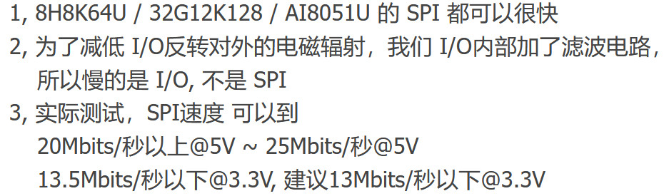

我用的AI8H2K32U,支持快速SPI  时钟24M   快速SPI 等于 24M/2=12M
再继续加频率就超过13.5M了,所以读写w25q128就会出错了

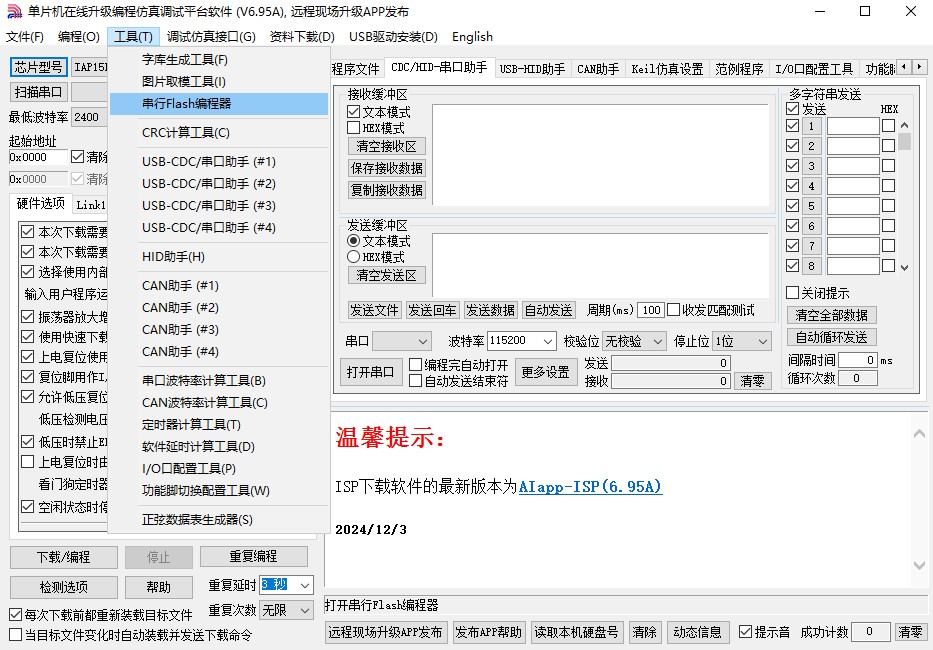

串行flash编程器这个软件是哪里的?
25440
发表于 2024-12-5 00:44:26 | 显示全部楼层
