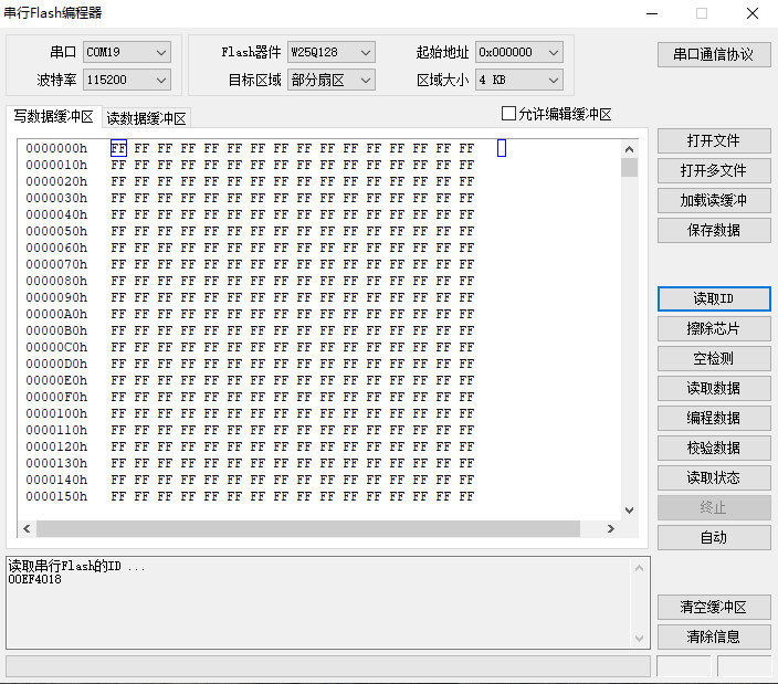

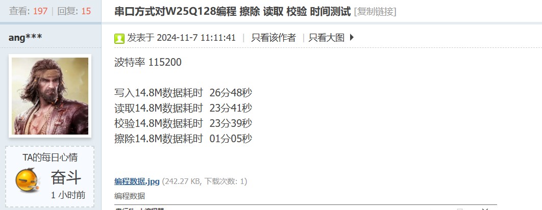

MCU频率24M
擦除:43秒
写入:7分29秒
读出:2分57秒
比之前用串口方式速度快多了,只是SPI速度限制,还是有点慢,AI8051U的QSPI速度会更快!
MCU用的是AI8H2K32U   程序是移植AI8051U的例程
