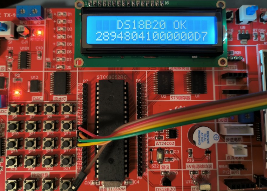

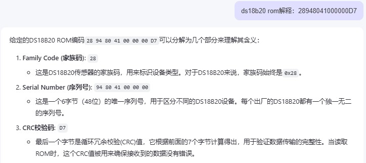

 楼主| 发表于 2024-12-6 00:20:37 | 显示全部楼层
DS18B20 ROM序列号解析:
124
5136
11476
