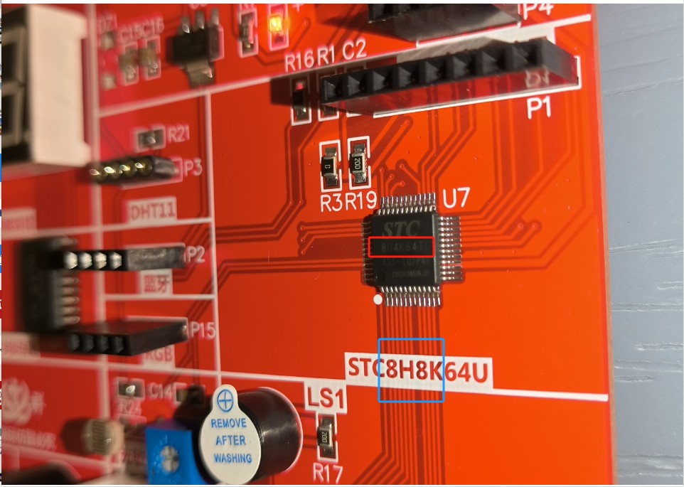

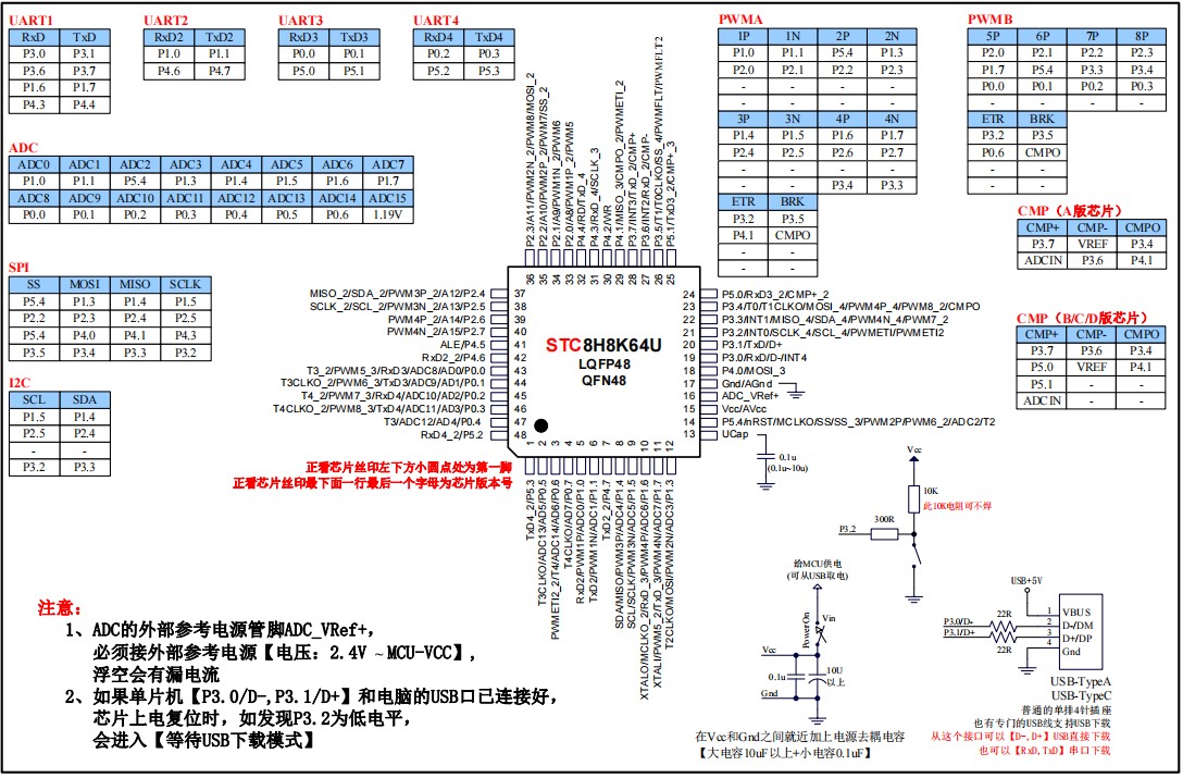

开局一闷棍,这扩展板分左右两区,右侧是STC8H8K64U(LQFP48),对比芯片手册这也没法pin2pin替换Ai8051U贴片款呀,好在8bit模式下两者程序通用。先搞左侧PDIP封装

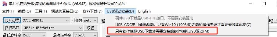

测试8H侧USB下载,无法识别出STC-USB Writer,可能要装驱动。好在使用USB Link1D可自动下载,板上P2口也可接串口工具下载。

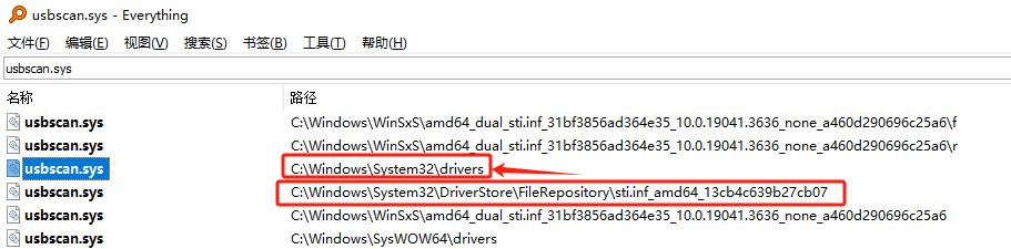

芯片与原理图不符,4K需要安装模拟usb驱动。手动拷贝usbscan.sys先:

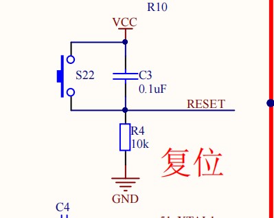

 楼主| 发表于 2024-12-4 21:39:29 | 显示全部楼层

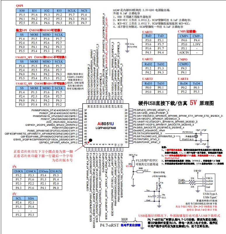

看复位电路图需要一点点小小的改造(也可以不动当IO用。)
124
5136
11476
 楼主| 发表于 2024-12-4 21:42:51 | 显示全部楼层
复位电路改造:去掉原来的按键和C3。R4换300Ω。断开NC处,焊个按键上去刚合适~
124
