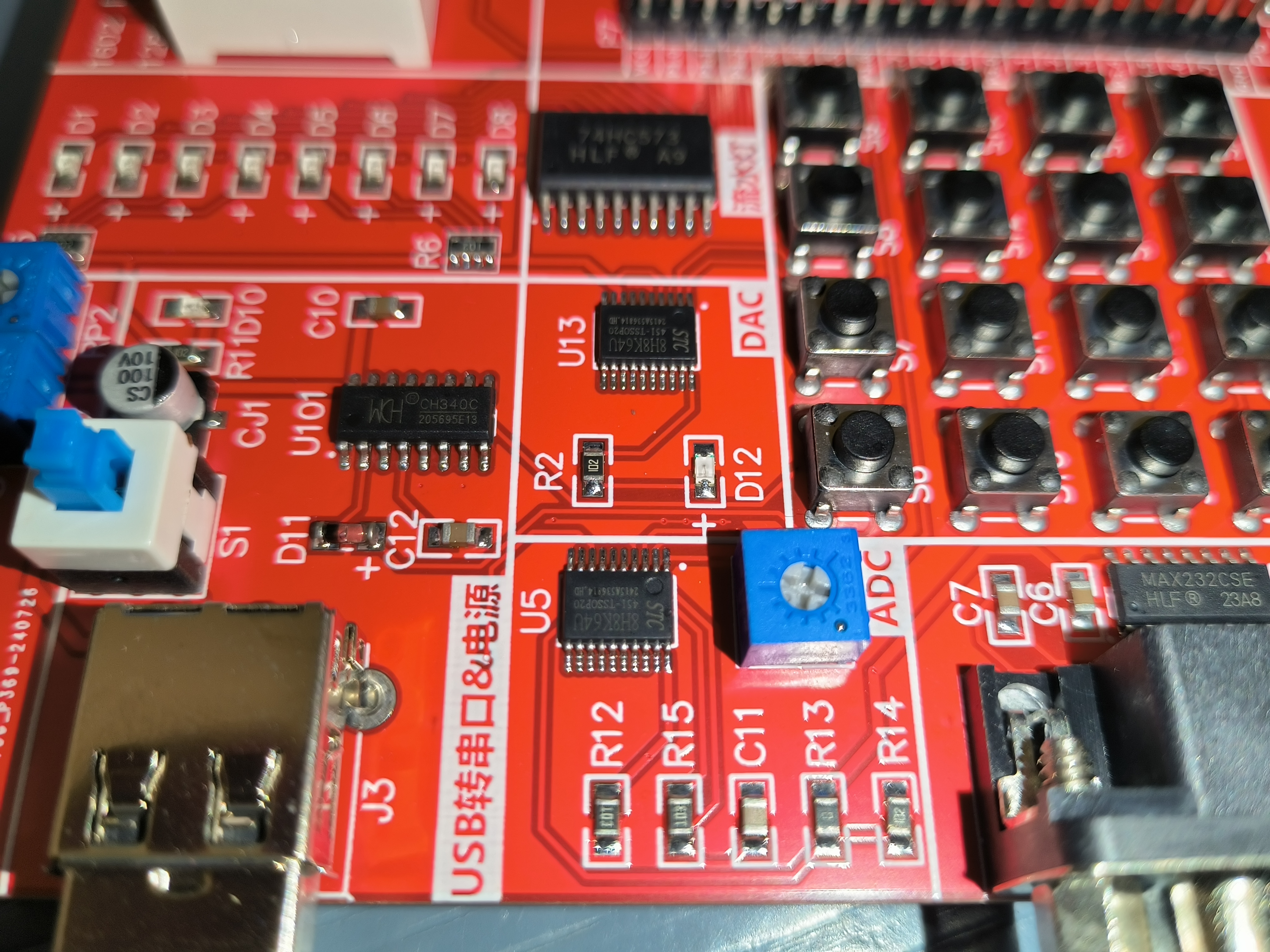

好家伙,郭天祥居然是双核,专门有一个核心用来刷屏?
截图202412042315373876.jpg 四核开发板,还有两个8H做AD\DA实验专用,太奢侈了
板子资料你传上来了吗,限你20分钟内传上来,我迫不及待要品鉴一下了

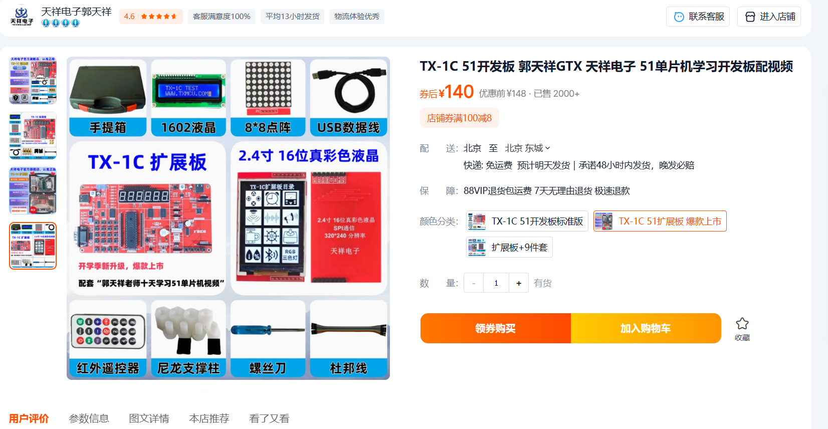

发表于 2024-12-4 23:39:29 | 显示全部楼层
好家伙,仔细一看不要紧
居然店铺有这么大的纰漏
详情页里,【扩展版】和【扩展板】两个词一直在混用
他这个板子应该是分【标准版】和【扩展版】两款
而不是分【核心板】和【扩展板】两部分
在这里艾特 <kbd>郭天祥老师</kbd> 尽快修正店铺里的笔误!!!(并送我一套板子表示感谢)
同时还说这个【TX-1C】是旧的,2023最新创作的板子型号是【TX-1CN】
然而这个【TX-1C】明明是2024新升级的啊,比【TX-1CN】还要新的!!!
还有一个错别字:
哈哈哈哈哈,没结果也得7天确认收货啊
你这想白嫖开发板可还行  详情 回复 发表于 2024-12-5 00:04

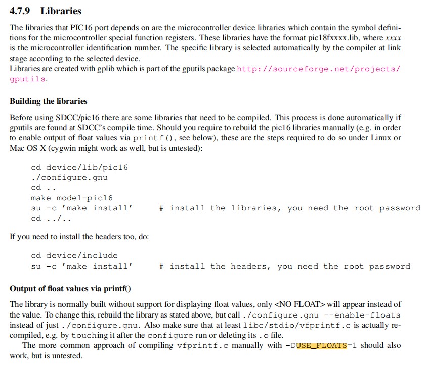

sdcc默认不支持格式化输出float,(启用的话需要重新编译PIC16,会额外占用空间).
这样简单转换下打印一位小数:

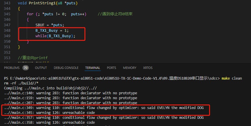

记录一个sdcc的优化问题,串口阻塞式打印,while循环逻辑分支被修改导致程序不往下执行:
解决:添加--nogcse编译参数禁止优化。
