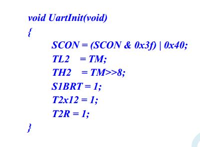

738页:
main.c(21): error C67: 'TL2': undefined identifier
main.c(22): error C67: 'TH2': undefined identifier
更改为如下,则可以编译通过。
void UartInit(void)
        SCON = (SCON & 0x3f) | 0x40;
  T2L = TM;
  T2H = TM>>8;
  S1BRT = 1;
  T2x12 = 1;
  T2R = 1;

这个看你的头文件是否有定义,我的头文件都定义有TH2、TL2、T2H、T2L,同理Timer3和Timer4也一样。

之前的头文件确实像梁工说的一样,TH2、TL2、T2H、T2L的定义都有
后来将TH2、TL2的定义去掉了,因为和Intel的8052头文件中的TH2、TL2的定义重复
手册中的的范例后续也会统一化
