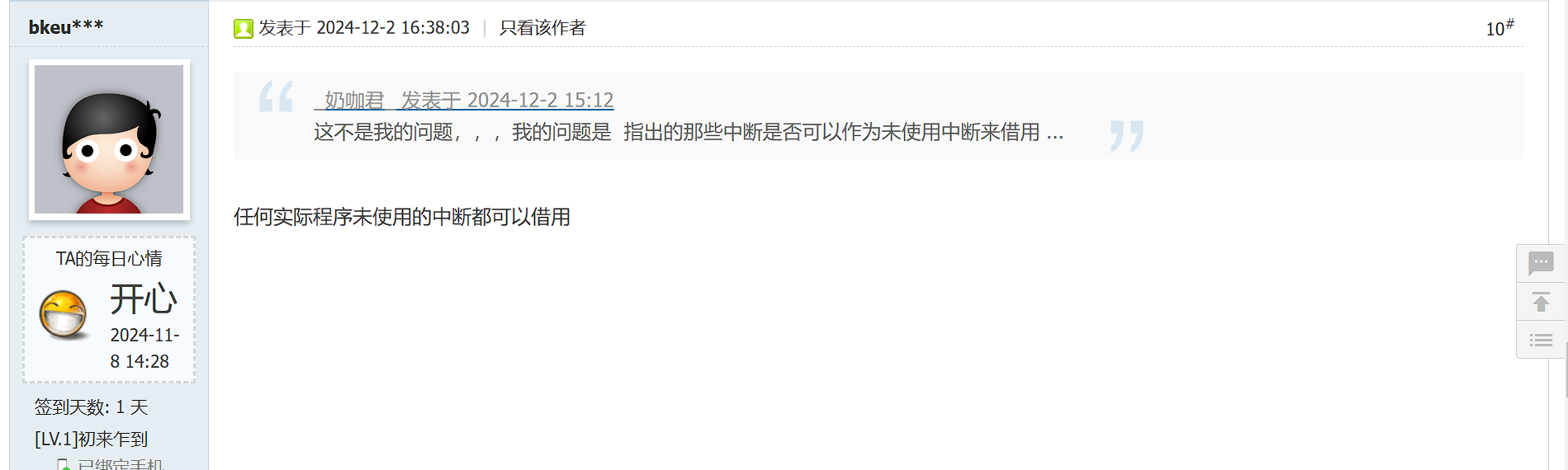

bkeu*** 发表于 2024-12-2 16:38
任何实际程序未使用的中断都可以借用
嗯嗯 那 这个问题1 14号 15号中断 手册上写的是系统内部中断,这个属于未使用中断么?还是说已经使用了?
