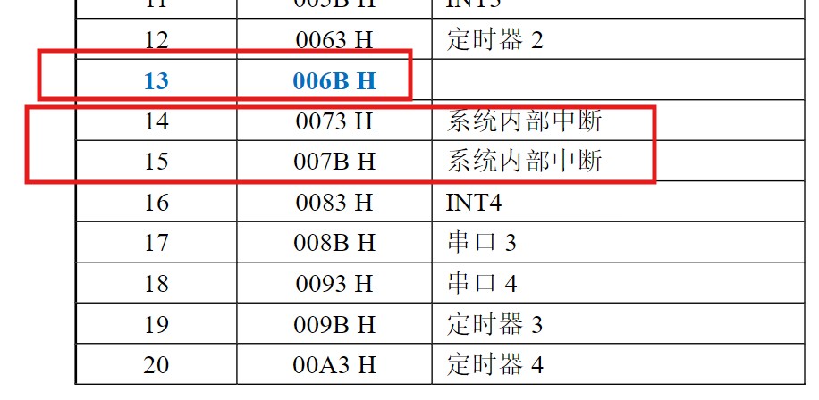

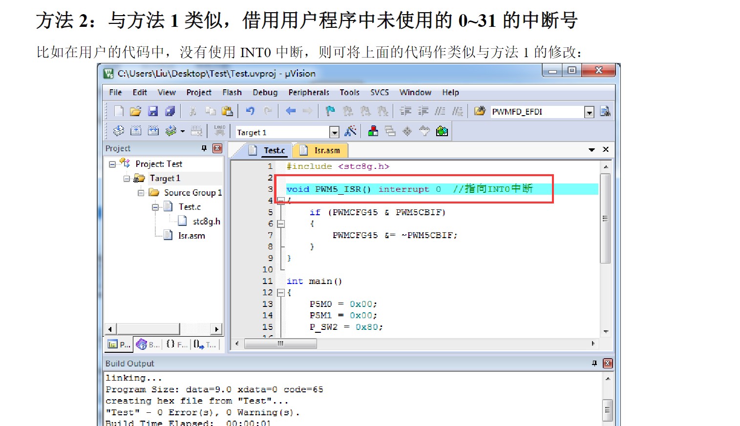

方法2 中介绍,在工程没有使用中断可以当做方法1中的保留中断来使用。使用这种方法就可以想象成超过31号的那个中断就是借用的这个中断。
比如说,在STC8H2K12U这个片子上定时器有T0 T1 T2 T11 这四个。T11的中断是一个超过31号的中断,而T3中断就可以认为是一个未使用的中断。再使用了方法2之后,就可以把T11当作T3来写中断服务函数(当然不是按照T3来使用)。以上是对方法2正确使用和本贴问题的前提
问题1:中断14、15 手册里写的是系统内部中断,,那么这两个中断是否就不能当作未使用中断?
问题2: 对于中断 22、23、28-31 这些中断,,手册里的描述是波形发生器,,个人理解的是可能是其他型号的单片机上存在的外设器件,那么如果是这种情况,在明知目前使用的单片机中不存在这些器件,,那么这些中断号可以当作未使用的中断么?
