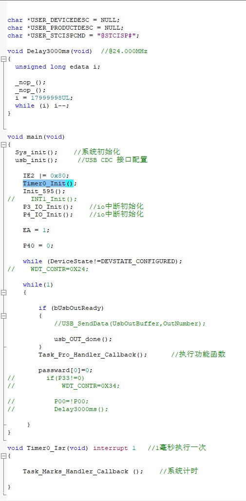

任务二  中断优先级设置
图片:
视频:
io.c 程序如下:

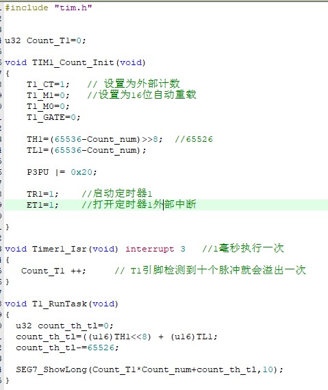

第十五集  定时器做计数器  代码手敲测试成功
任务一  定时器1计数程序
主程序
视频

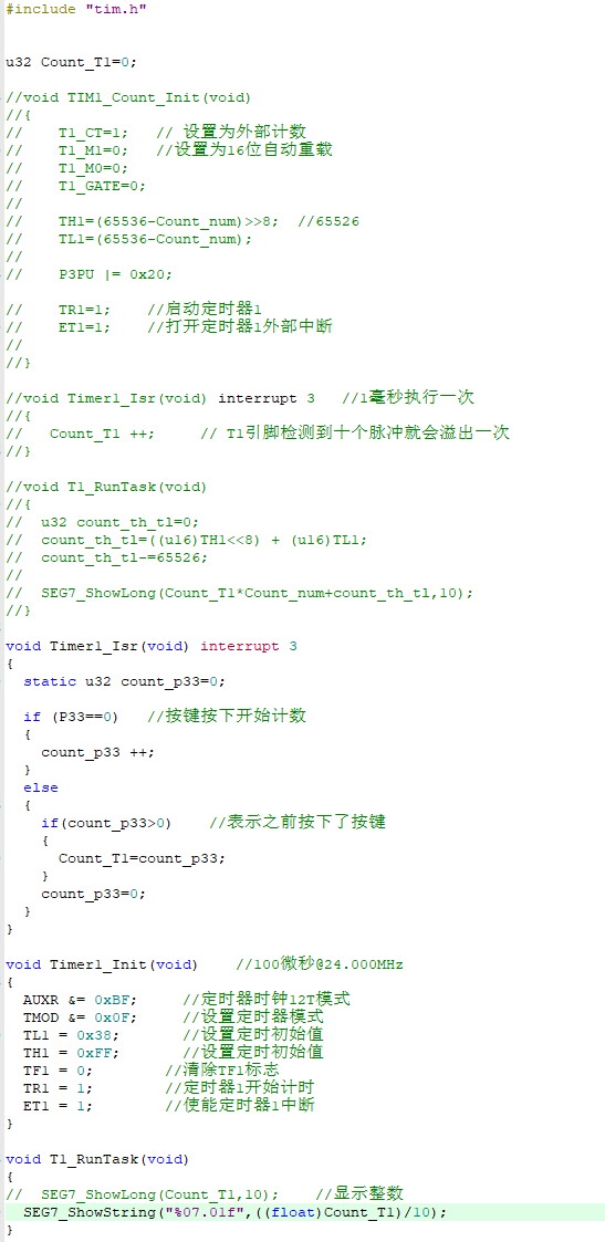

任务二  INT1测低电平时间
主程序
视频

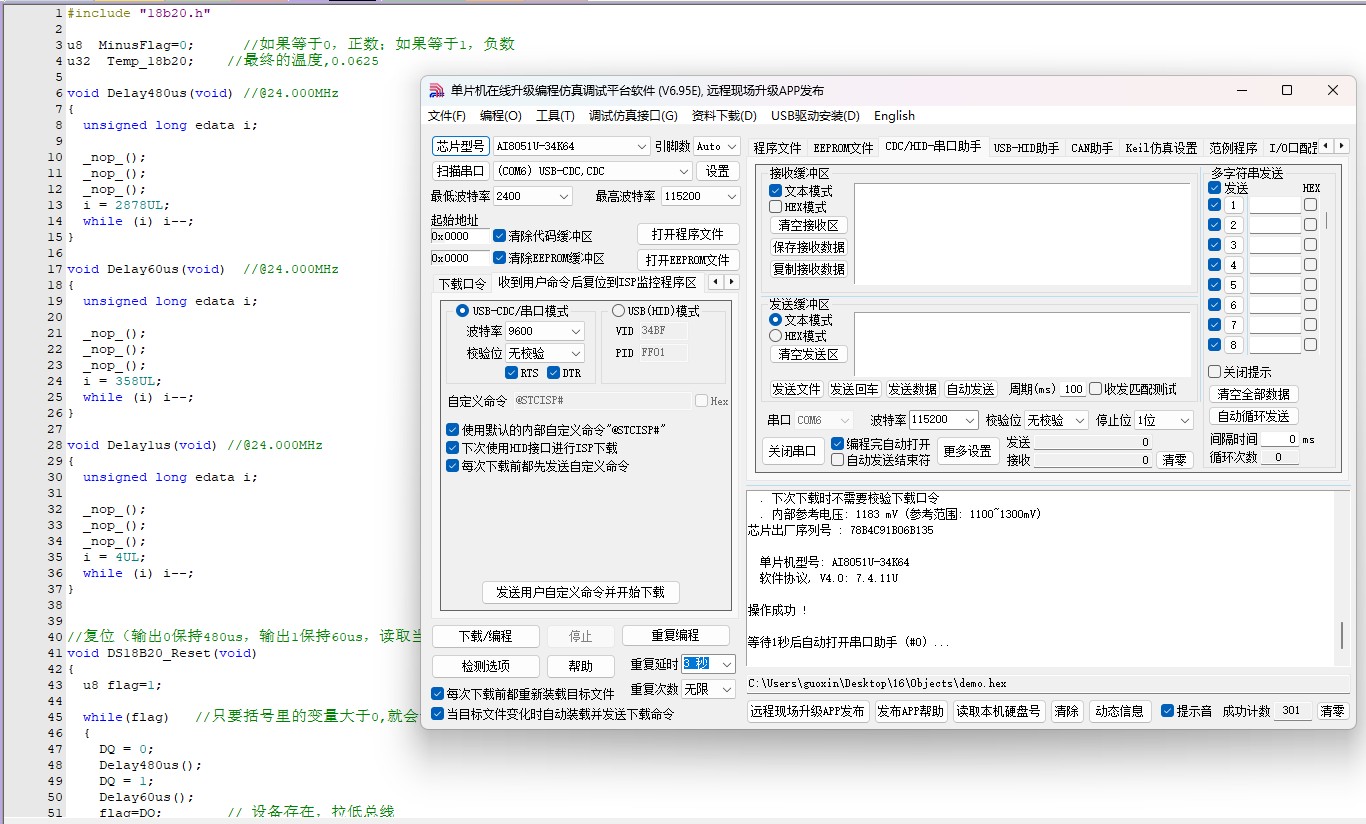

第十六集  DS18B20测温  手输代码  测温测试成功
图片:
视频:
主程序:

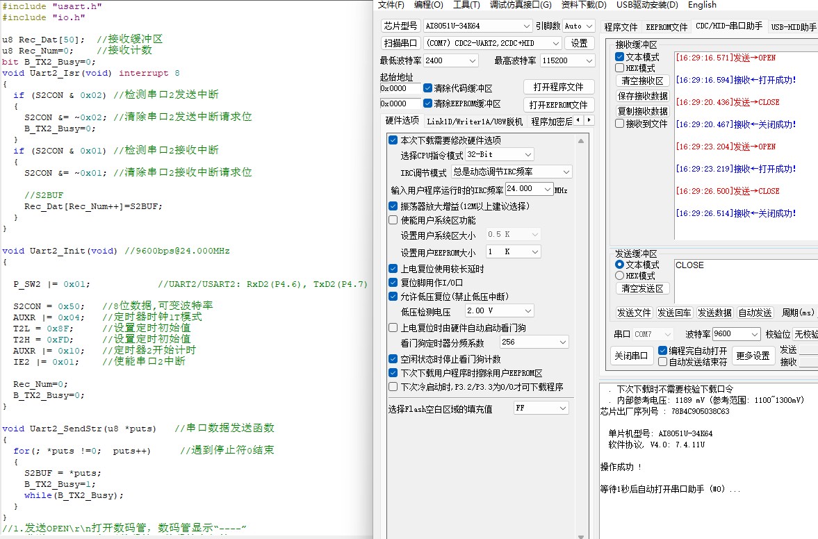

第十六集  串口的简单应用  手敲代码成功
一 截图
二 视频
三 主程序
