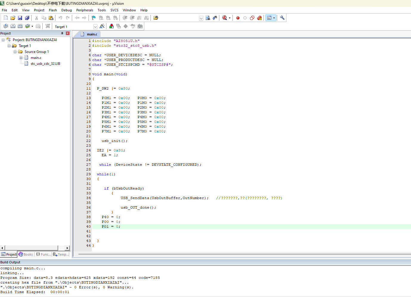

发表于 2024-12-2 11:22:26 | 显示全部楼层
第四集  不停电下载  第一次手动输入代码成功点亮第一颗灯  然后改代码自动下载成功点亮两颗灯
AI8051教学视频第四集USB不停电下载.zip

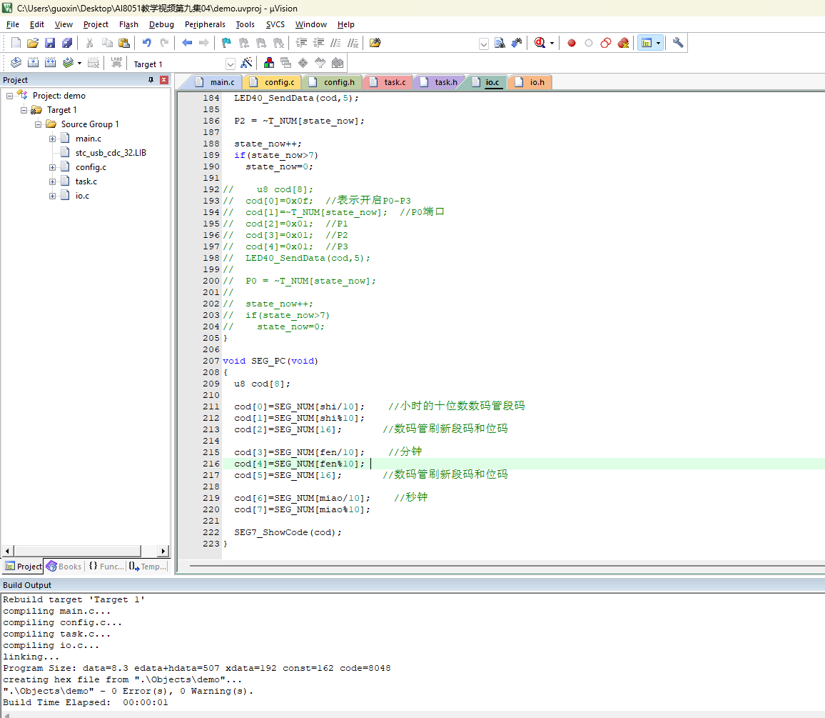

发表于 2024-12-6 14:17:07 | 显示全部楼层
第八集   代码全部手输通过 成功点灯
AI8051教学视频第八集定时器周期性调度任务.zip (147.77 KB, 下载次数: 78)

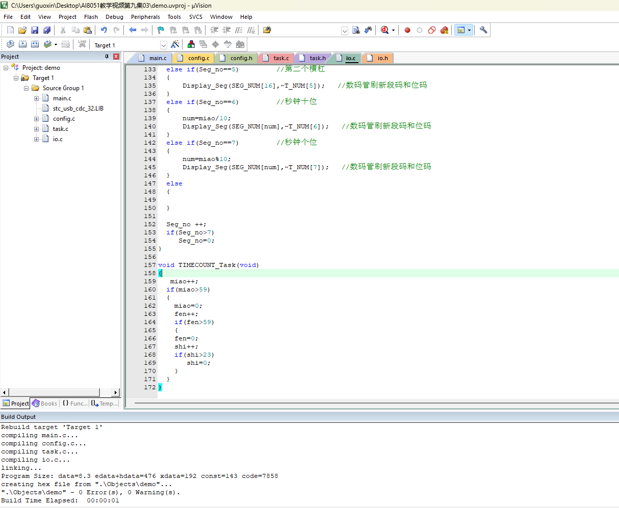

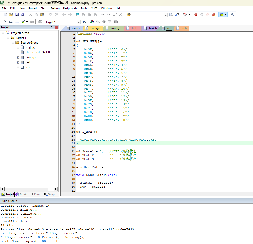

发表于 2024-12-11 11:23:11 | 显示全部楼层
第九集  数码管  跟着视频手动修改代码  成功显示
AI8051教学视频第九集数码管.zip (155.94 KB, 下载次数: 74)

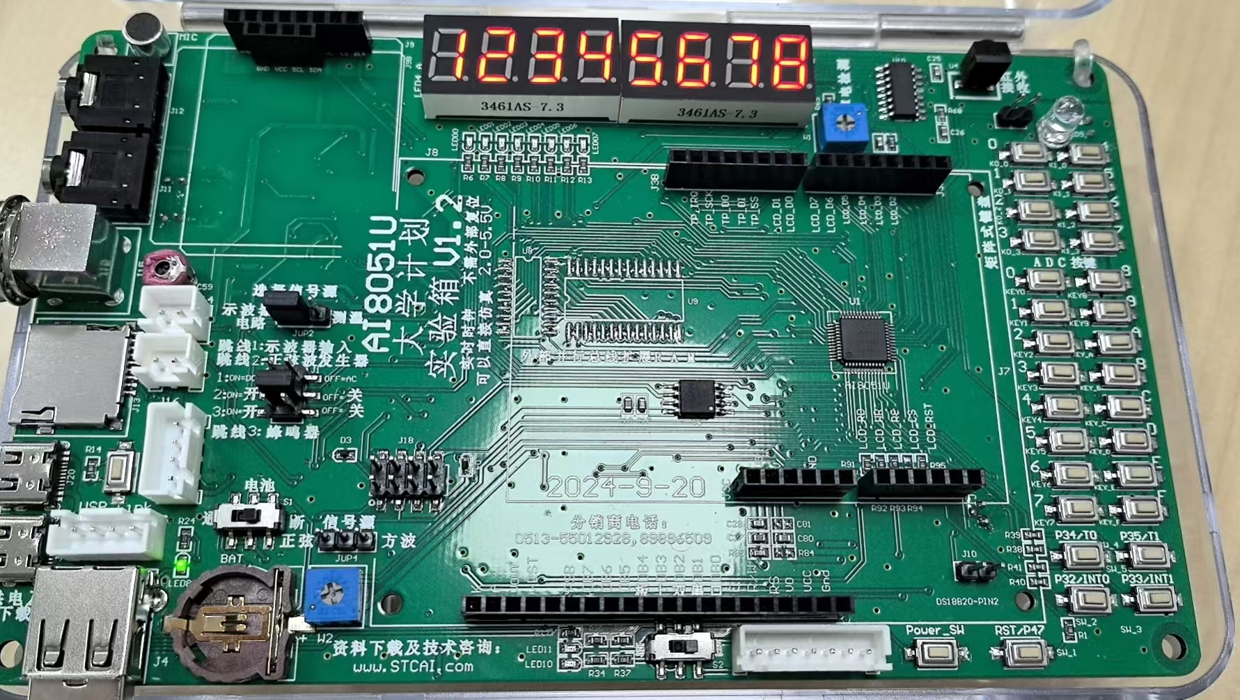

发表于 2024-12-24 13:26:49 | 显示全部楼层
第十集  虚拟LED和数码管  手改代码成功
AI8051教学视频第十集虚拟led和数码管.zip (156.19 KB, 下载次数: 77)

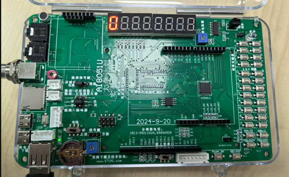

发表于 2024-12-26 09:49:04 | 显示全部楼层
第十一集  矩阵按键   手打程序  通过
1、任务一数码管显示当前按键号
2、密码锁
AI8051教学视频第十一集任务一数码管显示当前按键号.zip (141.99 KB, 下载次数: 75)
AI8051教学视频第十一集任务二密码锁.zip (161.29 KB, 下载次数: 80)
