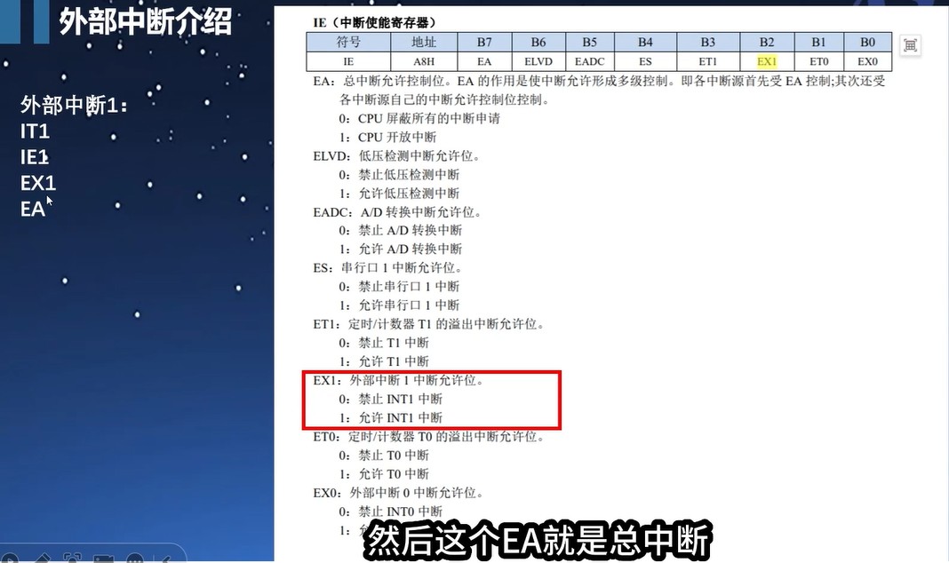

第十三课:外部中断
中断及中断优先级相关概念:
外部中断概念:INT0和INT1除支持下降沿中断外,还可以同时支持上升沿和下降沿中断;INT2、INT3和INT4只支持下降沿中断。注:INT2、INT3的优先级固定为最低优先级,无法修改。
相关寄存器:
主要程序如下:
  1. #include "config.h"
  2. #include "task.h"
  3. #include "io.h"
  4. char *USER_DEVICEDESC = NULL;
  5. char *USER_PRODUCTDESC = NULL;
  6. char *USER_STCISPCMD = "@STCISP#";
  7. void Delay3000ms(void)        //@24.000MHz
  8. {
  9.         unsigned long edata i;
  10.         _nop_();
  11.         _nop_();
  12.         i = 17999998UL;
  13.         while (i) i--;
  14. }
  15. void main(void)                                               //主函数
  16. {
  17.         int count=1;                                    //按键计数变量
  18.
  19.         Sys_init();                                     //系统初始化
  20.         usb_init();                                     //USB CDC接口配置
  21.
  22.         IE2 |= 0x80;                                    //使能USB中断
  23.         Timer0_Init();                                  //定时器初始化
  24.         Init_595();
  25.         INT1_Init();                                    //外部中断1初始化
  26.     EA = 1;                                         //IE |=0x80;
  27.
  28.         P40=0;
  29.
  30.     while (DeviceState != DEVSTATE_CONFIGURED);     //等待USB完成配置
  31. //        WDT_CONTR = 0x24;
  32.
  33.         while(1)
  34.         {
  35.                 if (bUsbOutReady)
  36.         {
  37.             //USB_SendData(UsbOutBuffer,OutNumber);   //发送数据缓冲区,长度(接收数据原样返回, 用于测试)
  38.
  39.             usb_OUT_done();
  40.         }
  41. //                Task_Pro_Handler_Callback();        //执行功能函数
  42. ////        if(P33 !=0)                       //P33按下超过0.5秒执行复位
  43. //                    WDT_CONTR = 0x34;
  44.
  45.                 P00 = !P00;
  46.                 Delay3000ms();
  47.         }
  48. }
  49. void Timer0_Isr(void) interrupt 1        //1毫秒执行一次
  50. {
  51.         Task_Marks_Handler_Callback();       //系统计时
  52. }
INT1相关程序:
  1. void INT1_Init(void)
  2. {
  3.         IT1 = 1;            //下降沿中断
  4.         EX1 = 1;            //打开中断允许
  5.         EA  = 1;            //打开总中断
  6. }
  7. void INT_ISR(void) interrupt 2
  8. {
  9.         P01 = !P01;
  10. }

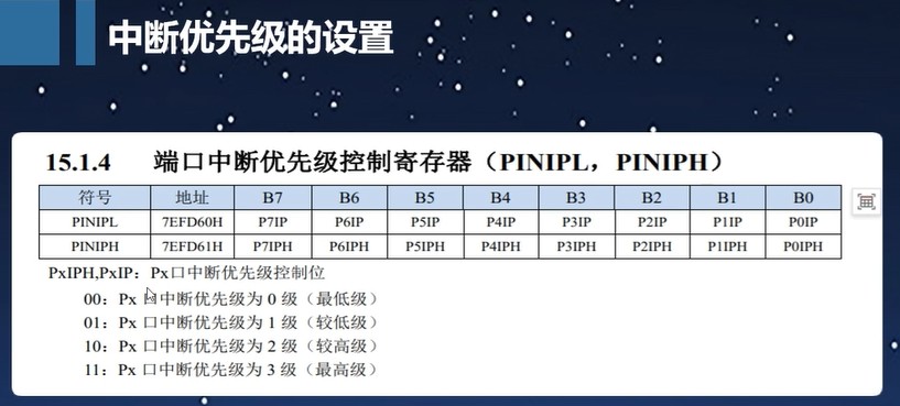

IO中断优先级相关寄存器:
任务2:编写P4端口的IO中断打断P3低电平中断的程序(注意优先级),主要程序:
  1. //数码管显示0:执行while函数  1:执行P3_IO中断  2:执行P4_IO中断
  2. void P3_IO_Init(void)
  3. {
  4.         P3IM0 = 0X00;           //IO中断模式为低电平
  5.         P3IM1 = 0Xff;
  6.         P3INTE = 0X08;          //打开中断
  7. }
  8. void P3_IO_ISR(void) interrupt 40
  9. {
  10.         u8 intf;
  11.         intf = P3INTF;
  12.         if(intf)
  13.         {
  14.                 P3INTF = 0;
  15.                 if(intf & 0x08)            //判断P33按钮是否按下
  16.                 {
  17.                         password[0] = 1;
  18. //                        P01 = !P01;
  19.                 }
  20.         }
  21. }
  22. void P4_IO_Init(void)
  23. {
  24.         P4IM0 = 0X00;           //IO中断模式为低电平
  25.         P4IM1 = 0Xff;
  26.         P4INTE = 0X80;          //打开中断
  27.
  28.         PINIPH |=(1<<4);        //设置为最高优先级
  29.         PINIPL |=(1<<4);
  30. }
  31. void P4_IO_ISR(void) interrupt 41
  32. {
  33.         u8 intf;
  34.         intf = P4INTF;
  35.         if(intf)
  36.         {
  37.                 P4INTF = 0;
  38.                 if(intf & 0x80)          //判断P47按钮是否按下
  39.                 {
  40.                         password[0] = 2;
  41.                 }
  42.         }
  43. }

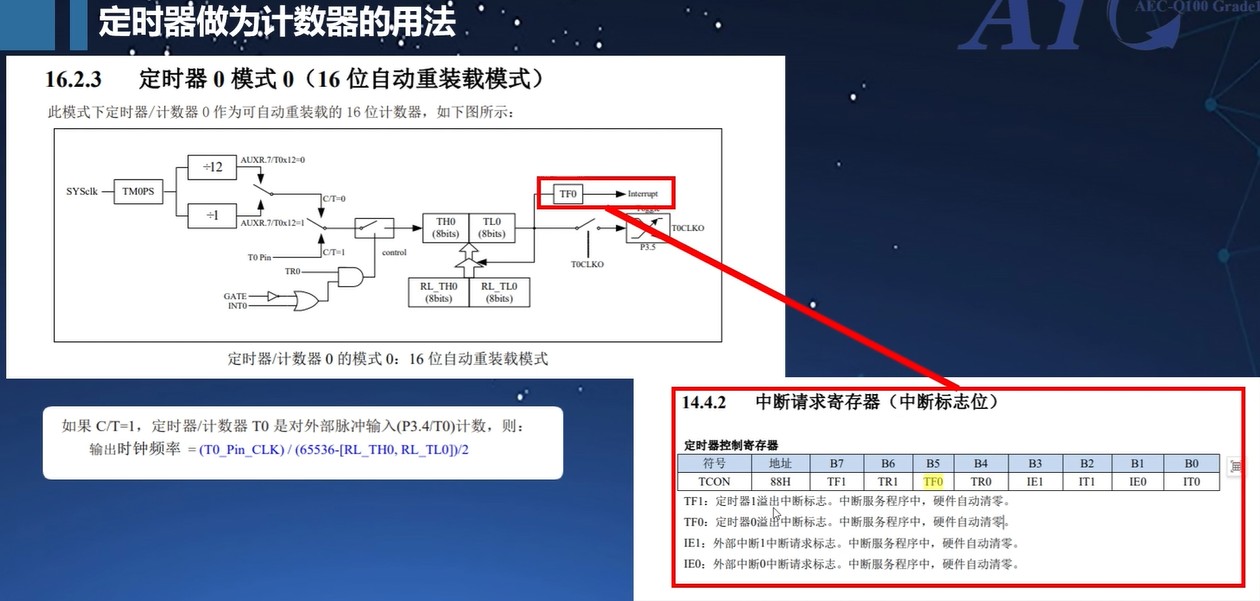

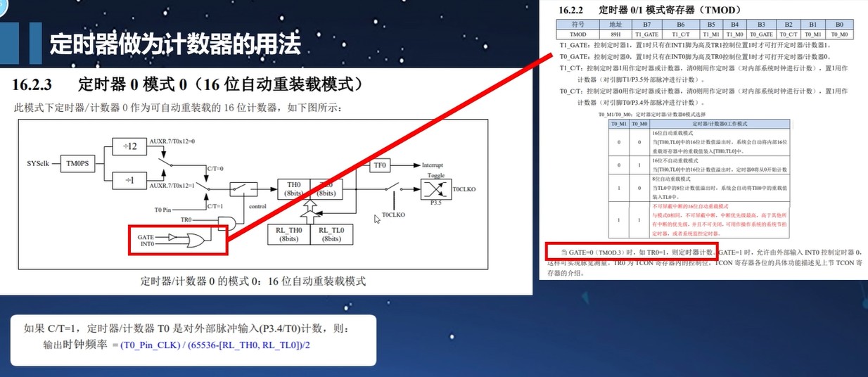

发表于 2025-1-24 14:29:41 | 显示全部楼层
第十五课:定时器做计数器
相关寄存器:
任务1:编写定时器1计数的程序(为了方便计数,10个脉冲中断一次),主要程序:
  1. #include "tim.h"
  2. u32 Count_T1 = 0;
  3. void TIM1_Count_Init(void)
  4. {
  5.         T1_CT = 1;                         //设置为外部计数
  6.         T1_M1 = 0;                         //设置为16位自动重载
  7.         T1_M0 = 0;
  8.         T1_GATE = 0;
  9.
  10.         TH1 = (65536-Count_num)>>8;         //65526
  11.         TL1 = (65536-Count_num);
  12.
  13.         P3PU |=0x20;
  14.
  15.         TR1 = 1;                             //启动定时器1
  16.         ET1 = 1;                             //打开定时器1外部中断
  17. }
  18. void Timer1_Isr(void) interrupt 3        //1毫秒执行一次
  19. {
  20.         Count_T1 ++;                         //T1引脚检测到十个脉冲就会溢出一次
  21. }
  22. void T1_RunTask(void)
  23. {
  24.         u32 count_th_tl = 0;
  25.         count_th_tl = ((u16)TH1 << 8) + (u16)TL1;
  26.         count_th_tl -=65526;
  27.         SEG7_ShowLong(Count_T1*Count_num+count_th_tl,10);
  28. }

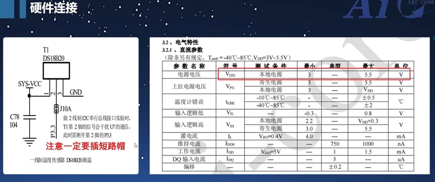

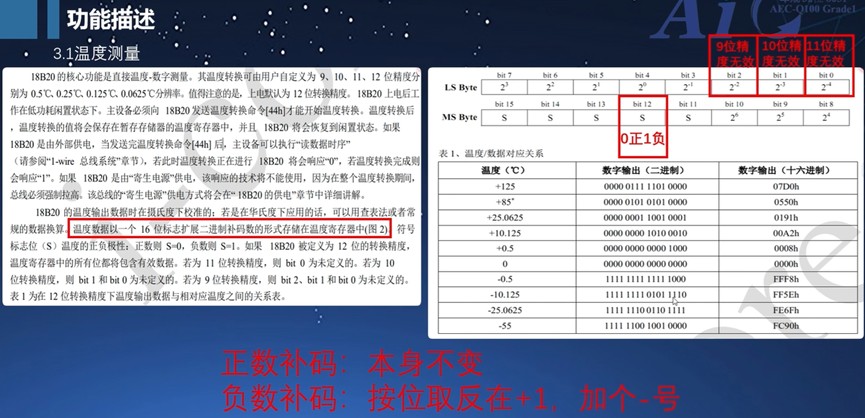

第十六课:DS18B20测温
硬件连接
功能描述
代码编写
主要程序如下:

  118. void DS18B20_ReadTemp(void)
  119. {
  120.     u8 TempH=0;
  121.     u8 TempL=0;
  122.     u16 Temp=0;
  123. //-----------------发送检测命令----------------------
  124.     DS18B20_Reset();                //1.发送复位命令
  125.     DS18B20_WriteByte(0xcc);        //2.跳过ROM命令
  126.     DS18B20_WriteByte(0x44);        //3.开始转化命令
  127.     while( !DQ );                   //4.等待引脚变成高电平
  128. //-----------------发送读取命令----------------------
  129.     DS18B20_Reset();                //1.发送复位命令
  130.     DS18B20_WriteByte(0xcc);        //2.跳过ROM命令
  131.     DS18B20_WriteByte(0xBE);        //3.开始转化命令
  132.     TempL=DS18B20_ReadByte();      //读取低字节温度
  133.     TempH=DS18B20_ReadByte();      //读取高字节温度
  134.
  135.     if(TempH & 0x80)                //如果最高位是1,这个就是负数
  136.     {
  137.         MinusFlag=1;
  138.         Temp=(((u16)TempH<<8) | ((u16)TempL<<0));
  139.         Temp=(Temp)+1;
  140.         Temp_18b20=(u32)Temp*625;
  141.     }
  142.     else
  143.     {
  144.         MinusFlag=0;
  145.         Temp=(((u16)TempH<<8) | ((u16)TempL<<0));
  146.         Temp_18b20=(u32)Temp*625;
  147.     }
  148. }

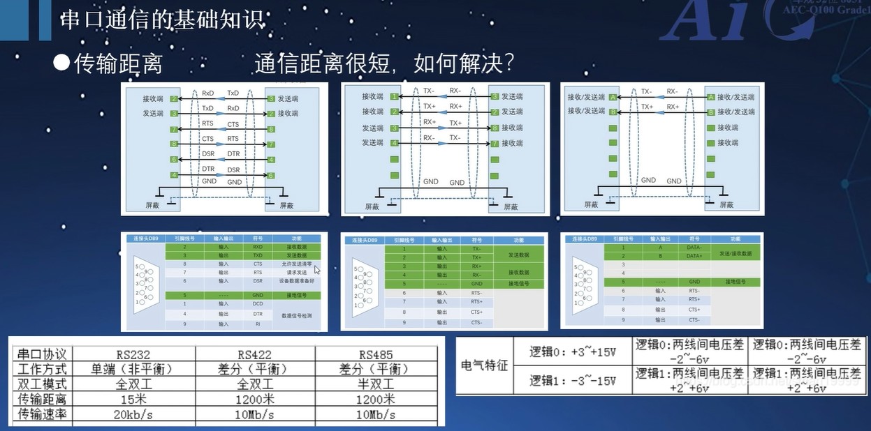

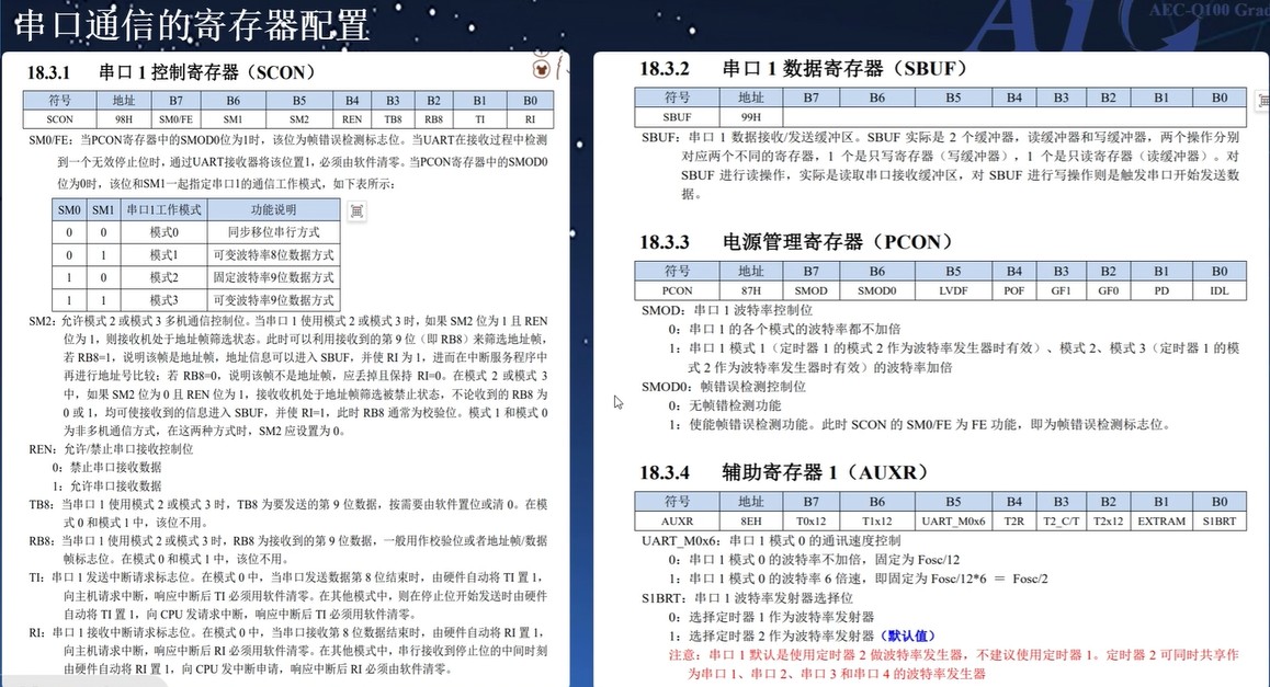

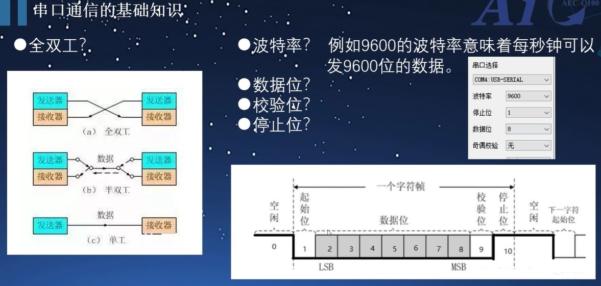

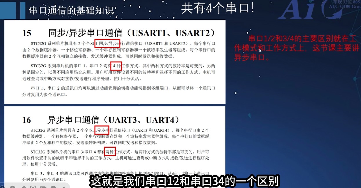

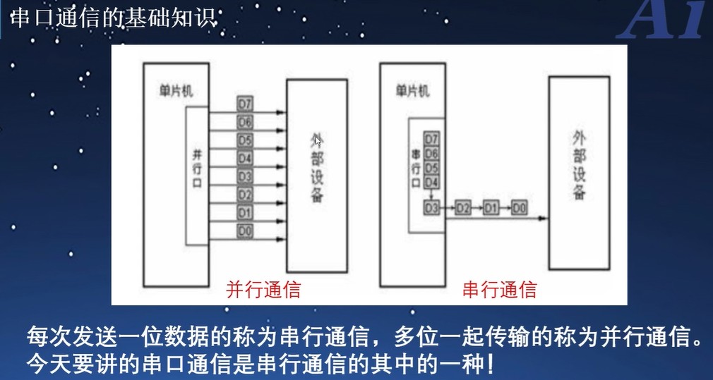

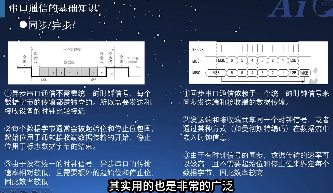

串口简单应用
基础知识:同步异步串口通信,并行通信和串行通信,全双工 半双工 单工,波特率 数据位 校验位 停止位,RS232 RS422 RS485相关概念
相关寄存器:
主要程序:

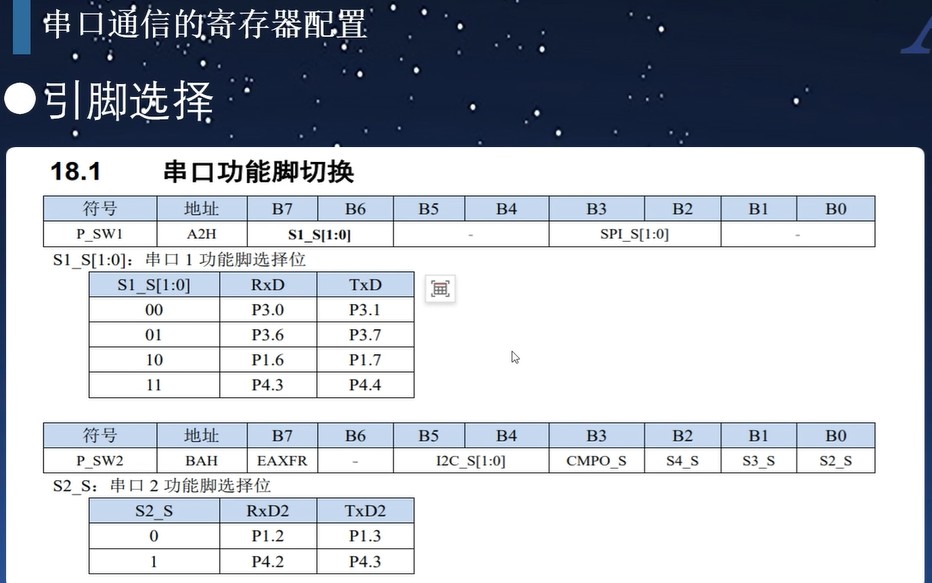

  20. void Uart2_Init(void)        //9600bps@24.000MHz
  21. {
  22.         P_SW2 |= 0x01;                //UART2/USART2: RxD2(P4.6), TxD2(P4.7)
