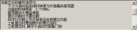

4Mhz以下只能用有源,32Khz外部时钟1分钟,10Khz大概3分钟,应该是在跑什么引导程序。
700多Khz还能检测到,很难下载进去。
打板的工厂离我这2500多公里,只有一些非常复杂的电路才去打板。

STC12C5A60S2上电后如用外部时钟跑他的系统ISP引导程序,你给 1Hz的时钟, 1秒最多1条指令而已
===换 STC8H8K64U

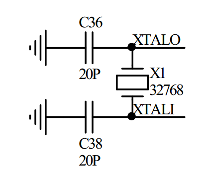

实验箱9.6_2022-12-16-SCH.pdf
