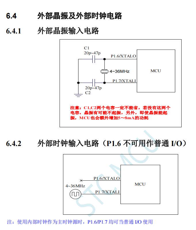

数据手册要求4~36Mhz,如果低于4Mhz会怎么样?

没有原理图,面包板接线,STC12C5A60S2
1、STC12C5A60S2不支32K低频振荡的,一般要1MHz以上,低于4MHz,低越多,可能越难以振荡,高频振荡器与低频振荡器电路不同的。 2、面包板很容易接触不良,电路的接触电阻大,建议再差也要洞洞板焊接。打板测试是最好  详情 回复 发表于 2023-3-6 13:32
2、面包板很容易接触不良,电路的接触电阻大,建议再差也要洞洞板焊接。打板测试是最好的。

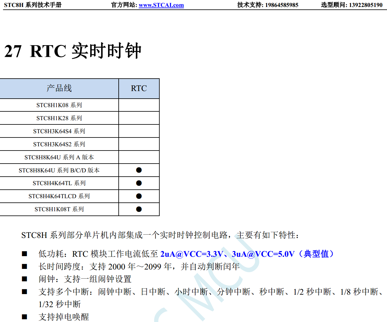

其实是啥都没有,那就换支持外部32768晶振的 STC8H8K64U

12*** 发表于 2023-3-6 09:13
没有内部RTC,32768无源不起振,有源1分钟左右才开始运行。
晶振有电压范围,我也遇到过使用5v电压外部晶振就不起振了,试着降低电压
