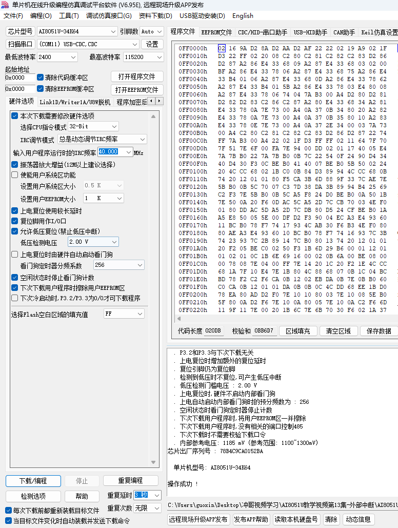

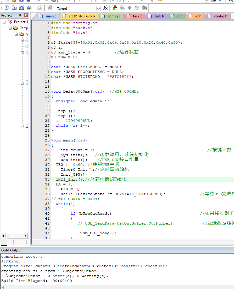

发表于 2025-1-23 14:56:10 | 显示全部楼层
第13集  外部中断
主程序:
#include "config.h"
#include "task.h"
#include "io.h"
u8 State[8]={0x01,0x02,0x04,0x08,0x10,0x20,0x40,0x80};
u8 i;
u8 Run_State = 0;         //运行状态
u8 num = 0;
char *USER_DEVICEDESC = NULL;
void Delay3000ms(void)        //@24.000MHz
        unsigned long edata i;
        _nop_();
        _nop_();
        i = 17999998UL;
        while (i) i--;
void main(void)
    int count = 1;                                              //按键计数
    Sys_init();   //函数调用,系统初始化
    usb_init();    //USB CDC接口配置
        IE2 |= 0x80; //使能USB中断
    Timer0_Init();//定时器初始化
    Init_595();
        INT1_Init();//外部中断1初始化
        EA = 1;
    P40 = 0;
    while (DeviceState != DEVSTATE_CONFIGURED);              //等待USB完成配置
// WDT_CONTR = 0X24;
        while(1)
        if (bUsbOutReady)                                    //如果接收到了数据
           // USB_SendData(UsbOutBuffer,OutNumber);           //发送数据缓冲区,长度(接收数据原样返回, 用于测试)
            usb_OUT_done();
//      Task_Pro_Handler_Callback();  //执行功能函数
//      if(P33 != 0)
//                WDT_CONTR = 0X34;
                P00 = !P00;
                Delay3000ms();
void Timer0_Isr(void) interrupt 1        //3秒执行一次
                Task_Marks_Handler_Callback(); //系统计时
下载编译:
P00三秒取反,P01随着P33按一下,取反一次:

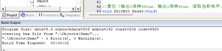

发表于 2025-2-6 16:56:31 | 显示全部楼层
第十六集 DS18B20测温
程序:
#include "18b20.h"
u8 MinusFlag = 0;//如果等于0正数;等于1负数
u32 Temp_18b20;  //最终的温度
void Delay480us(void)        //@24.000MHz
        _nop_();
        _nop_();
        _nop_();
        i = 2878UL;
        while (i) i--;
void Delay60us(void)        //@24.000MHz
        _nop_();
        _nop_();
        _nop_();
        i = 358UL;
        while (i) i--;
void Delay1us(void)        //@24.000MHz
        _nop_();
        _nop_();
        _nop_();
        i = 4UL;
        while (i) i--;
void DS18B20_Reset(void)
        u8 flag = 1;
        while( flag )
           DQ = 0;
           Delay480us();
           DQ = 1;
           Delay60us();
           flag = DQ;
           Delay480us();
void DS18B20_Write_0(void)
           DQ = 0;
           Delay60us();
           DQ = 1;
           Delay1us();
           Delay1us();
void DS18B20_Write_1(void)
           DQ = 0;
           Delay1us();
           Delay1us();
           DQ = 1;
           Delay60us();
bit DS18B20_Read(void)
           bit state = 0;
           DQ = 0;
           Delay1us();
           Delay1us();
           DQ = 1;
           Delay1us();
           Delay1us();
           state = DQ;
           Delay60us();
           return state;
void DS18B20_WriteByte( u8 dat)
        u8 i;
        for(i=0;i<8;i++)
                if(dat & 0x01) //最低位是1,发逻辑1电平
                        DS18B20_Write_1();
                else   //否则,发逻辑0电平
                        DS18B20_Write_0();
                dat >>= 1;  //dat右移一位
u8 DS18B20_ReadByte(void)
        u8 i;
        u8 dat=0;
        for(i=0;i<8;i++)
                dat >>= 1;
                if(DS18B20_Read())//如果读回来的是逻辑1  //0000 0000  ->  1000 0000  ->  0100 0000
                        dat |= 0x80;
                else
        return dat;
void DS18B20_ReadTemp(void)
        u8 TempH = 0;
        u8 TempL = 0;
        u16 Temp = 0;
        //-------------发送检测命令---------------------
        DS18B20_Reset();         //1.发送复位命令
        DS18B20_WriteByte(0xcc); //2.跳过ROM命令
        DS18B20_WriteByte(0x44); //3.开始转换命令
        while ( !DQ );           //4.等待这个引脚变成高电平
        //-------------发送拂去命令---------------------
        DS18B20_WriteByte(0xBE); //3.开始转换命令
        TempL = DS18B20_ReadByte();//读取低字节温度
        TempH = DS18B20_ReadByte();//读取高字节温度
        if( TempH & 0x80) //如果最高位是1,这个就是复数
                MinusFlag = 1;
                Temp = (((u16)TempH << 8) | ((u16)TempL << 0));
            Temp = (~Temp) +1;
                Temp_18b20 = (u32)Temp*625;
        else
                MinusFlag = 0;
