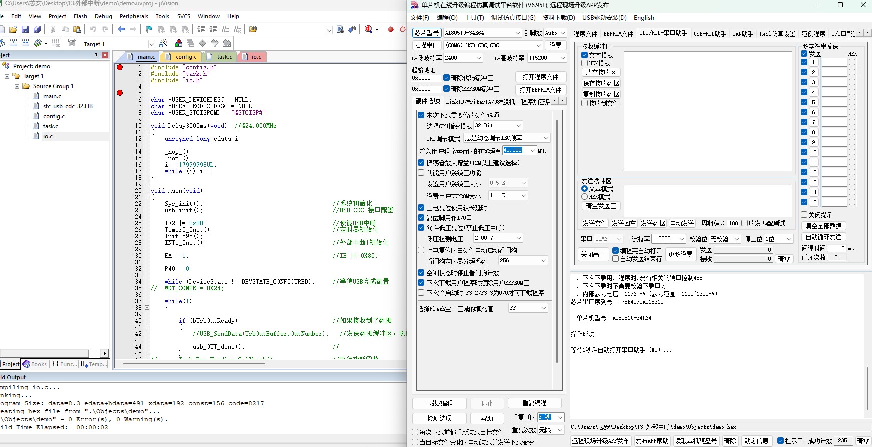

发表于 2025-1-23 15:48:57 | 显示全部楼层
第十三集 中断系统已手敲代码,测试通过
任务一:按下P33,P01的LED改变原来的状态
#include "config.h"
#include "task.h"
#include "io.h"
char *USER_DEVICEDESC = NULL;
void Delay3000ms(void)        //@24.000MHz
        unsigned long edata i;
        _nop_();
        _nop_();
        i = 17999998UL;
        while (i) i--;
void main(void)
        Sys_init();    //系统初始化
        usb_init();     //USB CDC 接口配置
        IE2 |= 0x80;
         Timer0_Init();
         Init_595();
        INT1_Init();
        EA = 1;
         P40 = 0;
         while (DeviceState!=DEVSTATE_CONFIGURED);
          while(1)
        if (bUsbOutReady)
        usb_OUT_done();
                P00=!P00;
                Delay3000ms();
void Timer0_Isr(void) interrupt 1                //1毫秒执行一次
Task_Marks_Handler_Callback        ();    //系统计时
测试视频:
