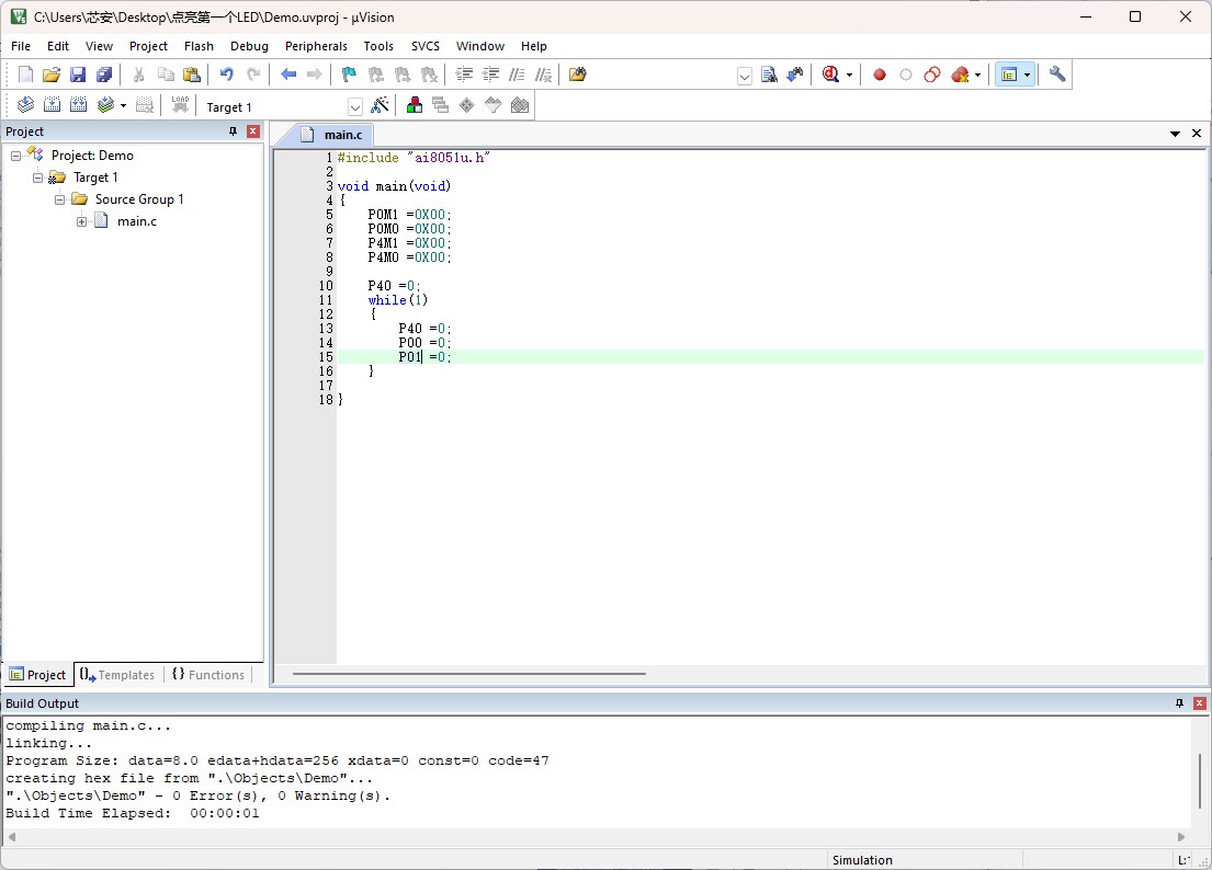

第三集已学习,已手敲代码,测试通过

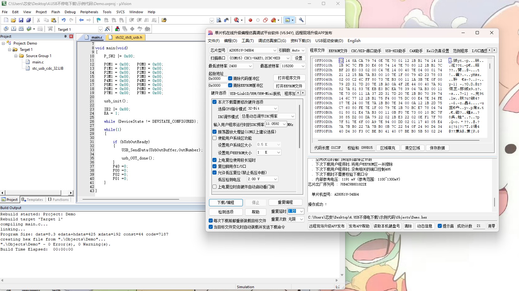

第四集已学习,已手敲代码,测试成功

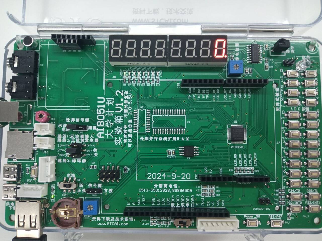

第十一集,矩阵按键,已手敲代码测试成功
任务一代码:
#include "io.h"
u8 State1 = 0;             //LED1初始状态
u8 State2 = 0;             //LED2初始状态
u8 State3 = 0;             //LED3初始状态
u16 Key_Vol = 0;  //按键按下持续时间
u8 SEG_NUM[]=
{   0x3F,       /*'0', 0*/
    0x06,       /*'1', 1*/
    0x5B,       /*'2', 2*/
    0x4F,       /*'3', 3*/
    0x66,       /*'4', 4*/
    0x6D,       /*'5', 5*/
    0x7D,       /*'6', 6*/
    0x07,       /*'7', 7*/
    0x7F,       /*'8', 8*/
    0x6F,       /*'9', 9*/
    0x77,       /*'A', 10*/
    0x7C,       /*'B', 11*/
    0x39,       /*'C', 12*/
    0x5E,       /*'D', 13*/
    0x79,       /*'E', 14*/
    0x71,       /*'F', 15*/
    0x40,       /*'-', 16*/
    0x00,       /*' ', 17*/
    0x80,       /*'.', 18*/
u8 T_NUM[8]=
        0X01,0X02,0X04,0X08,0X10,0X20,0X40,0X80
void LED0_Blink(void)
        State1 = !State1;
        P00 = State1;
void LED1_Blink(void)
        State2 = !State2;
        P01 = State2;
void LED2_Blink(void)
        State3 = !State3;
        P02 = State3;
void KEY_Task(void)
        if( P32 == 0)
                Key_Vol++;
                if(Key_Vol == 5)
                        printf("按键单机\r\n");
        else
                Key_Vol = 0;
        #define ROW1 P06  //端口定义
        #define ROW2 P07
        #define COL1 P00
        #define COL2 P01
        #define COL3 P02
        #define COL4 P03
   u8 key_num = 0xff;
//任务1:数码管显示当前的按键号
void Task_1(void)
        // ①第一步:现将P0.0-P0.3输出低电平,P0.6-P0.7输出高电平,如果有按键按下,按下的那一行的IO就会变成低电平,就可以判断出哪一行按下了。
      COL1  =  0;
      COL2  =  0;
      COL3  =  0;
          COL4  =  0;
          ROW1  =  1;
          ROW2  =  1;
        if( ( ROW1 == 0 ) || ( ROW2 == 0 ))  //如果行按键有按下
                if( ( ROW1 == 0 ) && ( ROW2 == 0 ) )  //如果两行都有按键按下,不处理
                else if ((( ROW1 == 1 ) && ( ROW2 == 0 )) ||  (( ROW1 == 0 ) && ( ROW2 == 1 ))) //如果有按键按下,而且只有一颗
                        if( ROW1 == 0 )  //判断哪一行,输出行开始的序号
                                key_num = 0;
                        else if( ROW2 == 0)
                            key_num = 4;
           // ②第二步:现将P0.0-P0.3输出高电平,P0.6-P0.7输出低电平,如果有按键按下,按下的那一列的IO就会变成低电平,就可以判断出哪一列按下了。
                COL1  =  1;
            COL2  =  1;
            COL3  =  1;
                COL4  =  1;
                ROW1  =  0;
                ROW2  =  0;
                        if( COL1 ==0 )  //判断哪一列,叠加按键的序号
                        //         key_num =  key_num ;
                        else if( COL2 ==0 )
                                key_num =  key_num + 1;
                        else if( COL3 ==0 )
                                key_num =  key_num + 2;
                        else if( COL4 ==0 )
                                key_num =  key_num + 3;
          COL1  =  0;
      COL2  =  0;
      COL3  =  0;
          COL4  =  0;
          ROW1  =  1;
          ROW2  =  1;
        else
                key_num = 0xff;
        // ③第三步:行列组合一下就可以判断出是哪个按键按下了。
void Init_595(void)
        HC595_SER  = 0;
    HC595_RCK  = 0;
    HC595_SCK  = 0;
void Send_595( u8 dat )
        u8 i;
        for(i=0;i<8;i++)
                dat <<= 1;
                HC595_SER = CY;//先把数据写到引脚上
                HC595_SCK =  1; //输出上升沿的时钟信号
                HC595_SCK =  0;
void Display_Seg(u8 HC595_1,u8 HC595_2)
        Send_595(HC595_1);  //数码管断码输出 高电平点亮
        Send_595(HC595_2);        //数码管位码  低电平点亮
        HC595_RCK  = 1;        //数据输出
        HC595_RCK  = 0;
void SEG_Task(void)
        if(key_num == 255)
        Display_Seg( SEG_NUM[17] , ~T_NUM[0]);
        else
        Display_Seg( SEG_NUM[key_num] , ~T_NUM[0]); //数码管刷新段码和位码

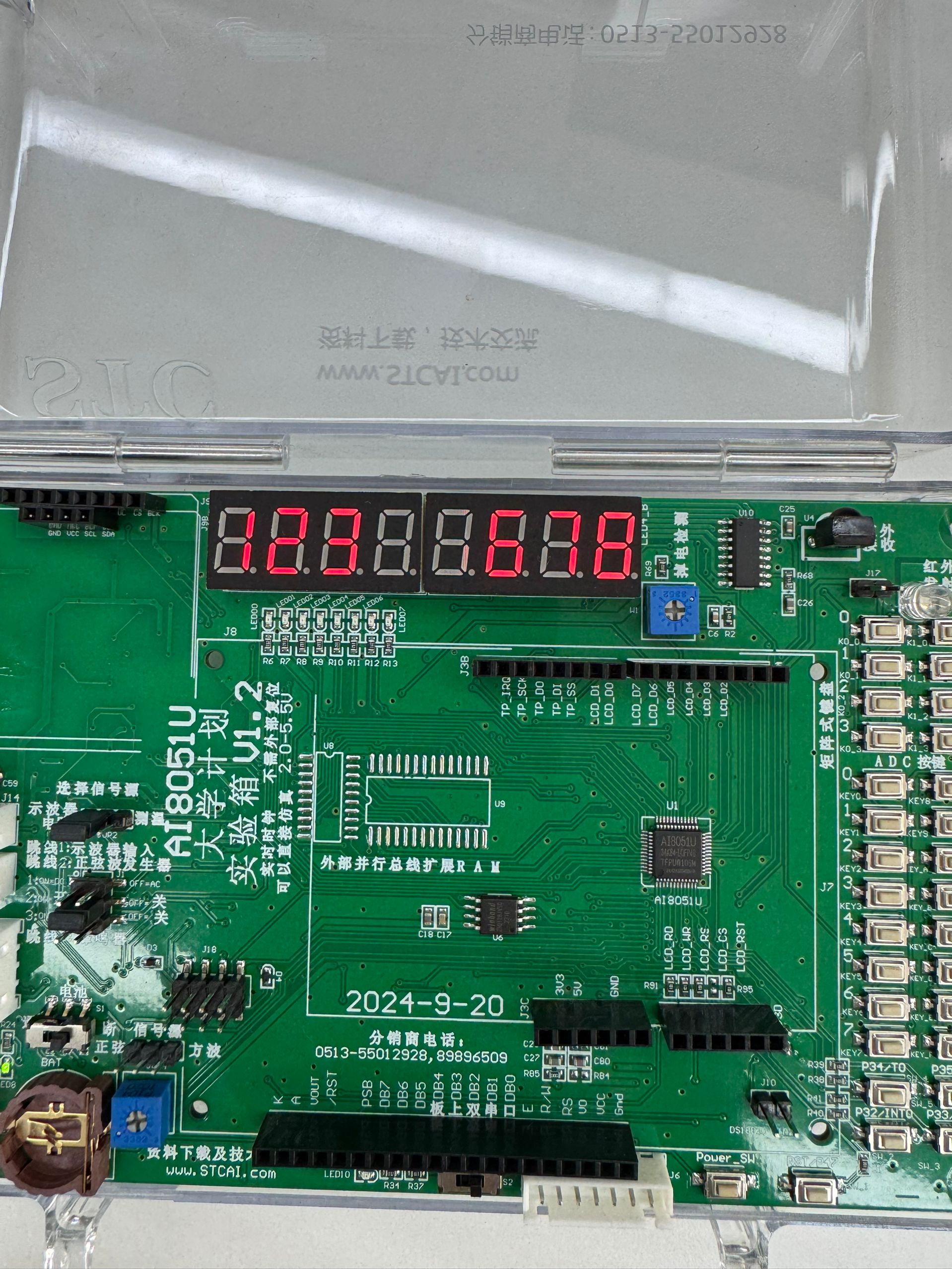

任务二代码:
#include "io.h"
u8 SEG_NUM[]=
{   0x3F,       /*'0', 0*/
    0x06,       /*'1', 1*/
    0x5B,       /*'2', 2*/
    0x4F,       /*'3', 3*/
    0x66,       /*'4', 4*/
    0x6D,       /*'5', 5*/
    0x7D,       /*'6', 6*/
    0x07,       /*'7', 7*/
    0x7F,       /*'8', 8*/
    0x6F,       /*'9', 9*/
    0x77,       /*'A', 10*/
    0x7C,       /*'B', 11*/
    0x39,       /*'C', 12*/
    0x5E,       /*'D', 13*/
    0x79,       /*'E', 14*/
    0x71,       /*'F', 15*/
    0x40,       /*'-', 16*/
    0x00,       /*' ', 17*/
    0x80,       /*'.', 18*/
u8 T_NUM[8]=
        State1 = !State1;
        P00 = State1;
        State2 = !State2;
        P01 = State2;
        State3 = !State3;
        P02 = State3;
void KEY_Task(void)
        if( P32 == 0)
                Key_Vol++;
                if(Key_Vol == 5)
                        printf("按键单机\r\n");
        else
                Key_Vol = 0;
        #define ROW2 P07
        #define COL1 P00
        #define COL2 P01
        #define COL3 P02
        #define COL4 P03
   u8 key_num = 0xff;
//任务1:数码管显示当前的按键号
void Task_1(void)
      COL1  =  0;
      COL2  =  0;
      COL3  =  0;
          COL4  =  0;
          ROW1  =  1;
          ROW2  =  1;
                                key_num = 0;
                        else if( ROW2 == 0)
                            key_num = 4;
                COL1  =  1;
            COL2  =  1;
            COL3  =  1;
                COL4  =  1;
                ROW1  =  0;
                ROW2  =  0;
                        else if( COL2 ==0 )
                        else if( COL3 ==0 )
                        else if( COL4 ==0 )
          COL1  =  0;
      COL2  =  0;
      COL3  =  0;
          COL4  =  0;
          ROW1  =  1;
          ROW2  =  1;
        else
                key_num = 0xff;
void Init_595(void)
        HC595_SER  = 0;
    HC595_RCK  = 0;
    HC595_SCK  = 0;
        u8 i;
        for(i=0;i<8;i++)
                dat <<= 1;
                HC595_SCK =  0;
        HC595_RCK  = 0;
//void SEG_Task(void)
//        if(key_num == 255)
//        Display_Seg( SEG_NUM[17] , ~T_NUM[0]);
//        else
//        Display_Seg( SEG_NUM[key_num] , ~T_NUM[0]); //数码管刷新段码和位码
u8 passward[8] = {16,16,16,16,16,16,16,16};
u8 Seg_no = 0 ;
void SEG_Task(void)
                u8 num = 0;
        if(Seg_no == 0)
                Display_Seg( SEG_NUM[passward[0]] , ~T_NUM[0]); //数码管刷新段码和位码
        else if(Seg_no == 1)
                Display_Seg( SEG_NUM[passward[1]] , ~T_NUM[1]); //数码管刷新段码和位码
        else if(Seg_no == 2)
                Display_Seg( SEG_NUM[passward[2]] , ~T_NUM[2]); //数码管刷新段码和位码
        else if(Seg_no == 3)
                Display_Seg( SEG_NUM[passward[3]] , ~T_NUM[3]); //数码管刷新段码和位码
        else if(Seg_no == 4)
                Display_Seg( SEG_NUM[passward[4]] , ~T_NUM[4]); //数码管刷新段码和位码
        else if(Seg_no == 5)
                Display_Seg( SEG_NUM[passward[5]] , ~T_NUM[5]); //数码管刷新段码和位码
        else if(Seg_no == 6)
                Display_Seg( SEG_NUM[passward[6]] , ~T_NUM[6]); //数码管刷新段码和位码
        else if(Seg_no == 7)
                Display_Seg( SEG_NUM[passward[7]] , ~T_NUM[7]); //数码管刷新段码和位码
        else
        Seg_no ++;
        if(Seg_no>7)
                Seg_no = 0;
u8 Key_Vol3 = 0;
u8 key_no = 0;
void PW_write_Task(void)
        if( key_num <0xff )
                Key_Vol3++;
                if(Key_Vol3 == 5)
                        if(key_no == 0 )
                                        passward[0] = 16;
                                        passward[1] = 16;
                                        passward[2] = 16;
                                        passward[3] = 16;
                                        passward[4] = 16;
                                        passward[5] = 16;
                                        passward[6] = 16;
                                        passward[7] = 16;
                        passward[key_no] = key_num ;
                        key_no ++;
        //                passward[7] = 17 ;
                        if(key_no == 8)  //密码到了八位
                                if((passward[0]==1) && (passward[1]==2) && (passward[2]==3) && (passward[3]==4) && (passward[4]==5) && (passward[5]==6) && (passward[6]==7) && (passward[7]==0)  )
                                        passward[0] = 17;
                                        passward[1] = 17;
                                        passward[2] = 17;
                                        passward[3] = 17;
                                        passward[4] = 17;
                                        passward[5] = 17;
                                        passward[6] = 17;
                                        passward[7] = 1 ;
                                else
                                        passward[0] = 16;
                                        passward[1] = 16;
                                        passward[2] = 16;
                                        passward[3] = 16;
                                        passward[4] = 16;
                                        passward[5] = 16;
                                        passward[6] = 16;
                                        passward[7] = 16;
                                key_no = 0;
        else
                Key_Vol3 = 0;
