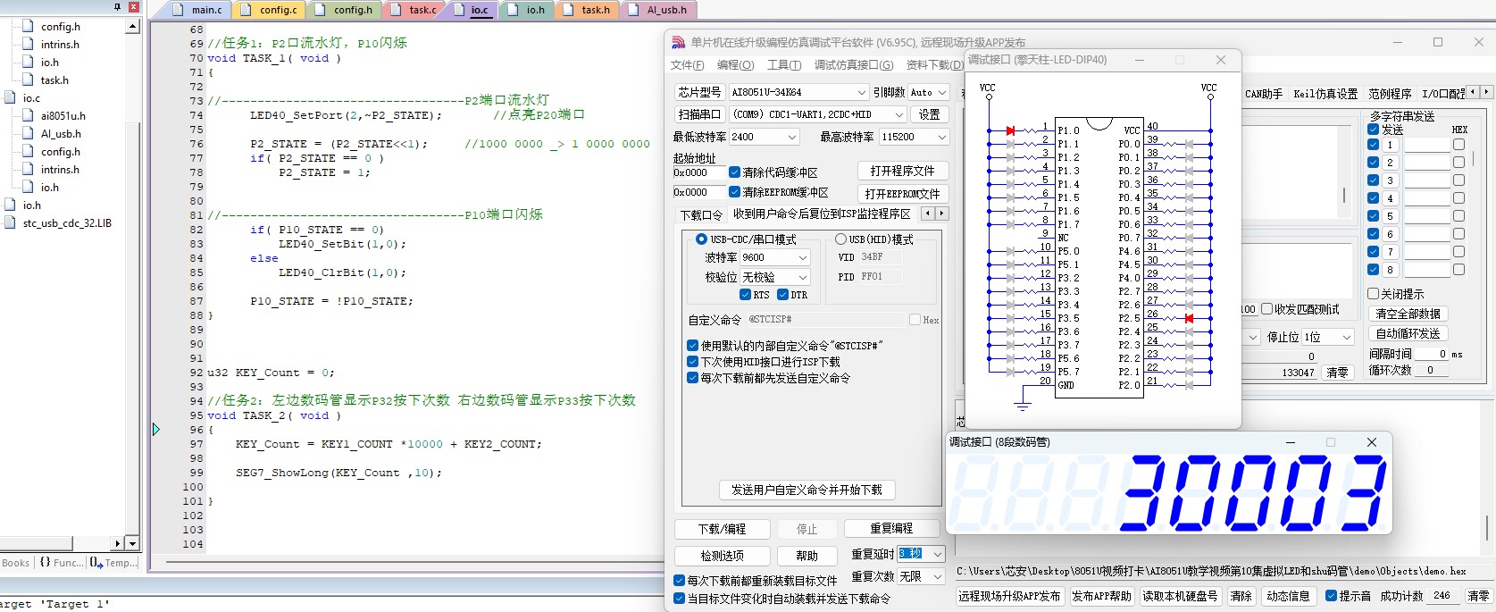

第十集 虚拟LED和数码管 已手敲代码测试通过
任务1:P2口流水灯,P10闪烁
任务2:左边数码管显示P32按下次数 右边数码管显示P33按下次数
任务3:按下数字按键在数码管显示对应的按键数字!
任务3
任务3
代码如下:

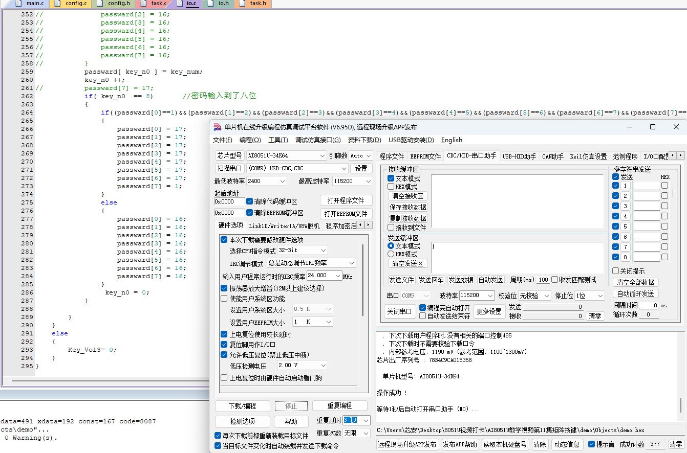

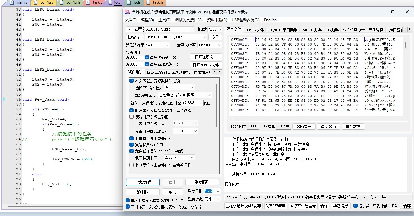

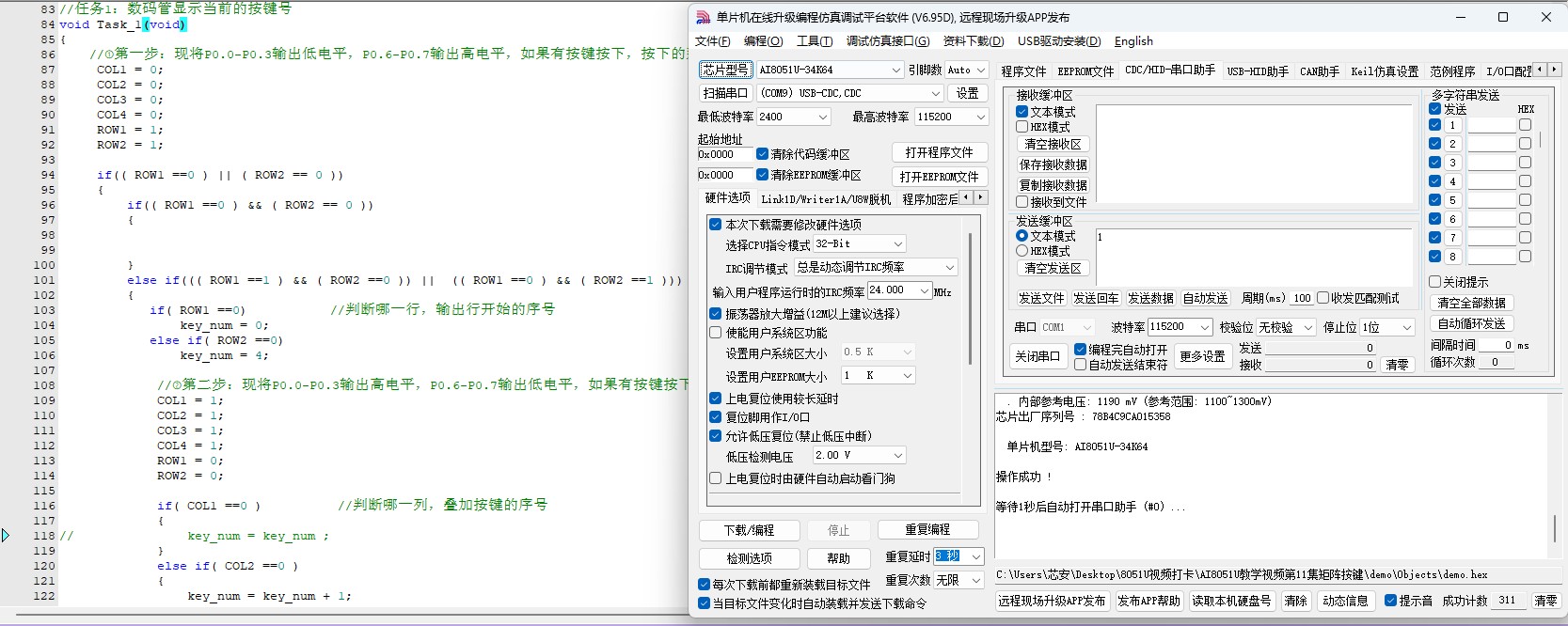

第十一集 矩阵按键 已手敲代码,测试通过
任务1:数码管显示当前的按键号
任务一
任务一
任务2:密码锁
1.没有输入时,显示“- - - - - - - -”
2.有输入时,按下一个按键,开始按顺序写入
    例如,第一个按下1,显示“1 - - - - - - -”
    例如,第二个按下3,显示“1 3 - - - - - -”
3.当按下的密码为“ 1 2 3 4 5 6 7 0”时,数码管显示open的字符,否则,还是显示“- - - - - - - -”
任务二
任务二
代码如下:

  240.                         if( key_n0  == 8)                 //密码输入到了八位
  241.                         {
  242.                                 if((passward[0]==1)&&(passward[1]==2)&&(passward[2]==3)&&(passward[3]==4)&&(passward[4]==5)&&(passward[5]==6)&&(passward[6]==7)&&(passward[7]==0))
  243.                                 {
  244.                                         passward[0] = 17;
  245.                                         passward[1] = 17;
  246.                                         passward[2] = 17;
  247.                                         passward[3] = 17;
  248.                                         passward[4] = 17;
  249.                                         passward[5] = 17;
  250.                                         passward[6] = 17;
  251.                                         passward[7] = 1;
  252.                             }
  253.                                 else
  254.                                 {
  255.                                         passward[0] = 16;
  256.                                         passward[1] = 16;
  257.                                         passward[2] = 16;
  258.                                         passward[3] = 16;
  259.                                         passward[4] = 16;
  260.                                         passward[5] = 16;
  261.                                         passward[6] = 16;
  262.                                         passward[7] = 16;
  263.                                 }
  264.                                  key_n0 = 0;
  265.                         }
  266.
  267.                 }
  268.         }
  269.         else
  270.         {
  271.                 Key_Vol3= 0;
  272.         }
  273. }

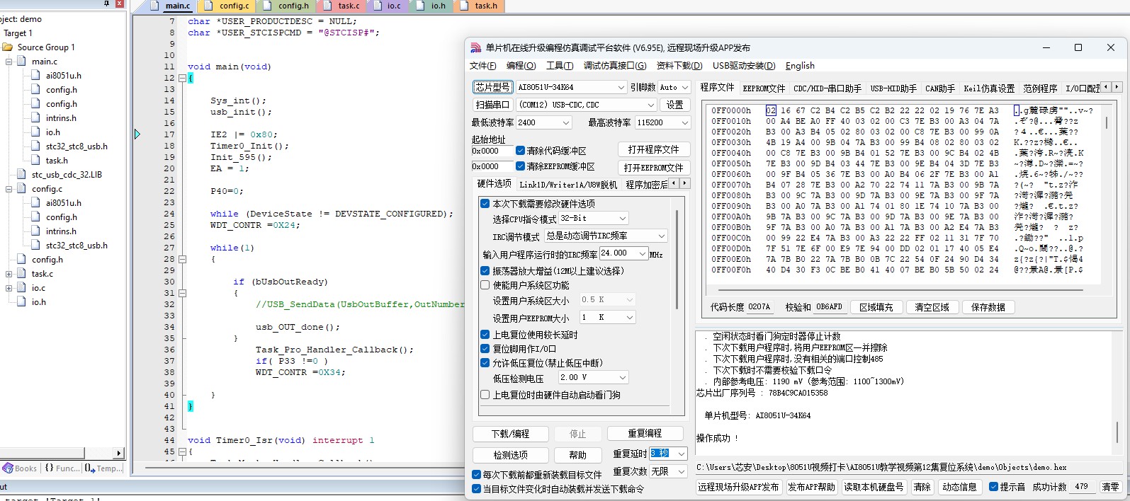

发表于 2025-1-14 13:59:11 | 显示全部楼层

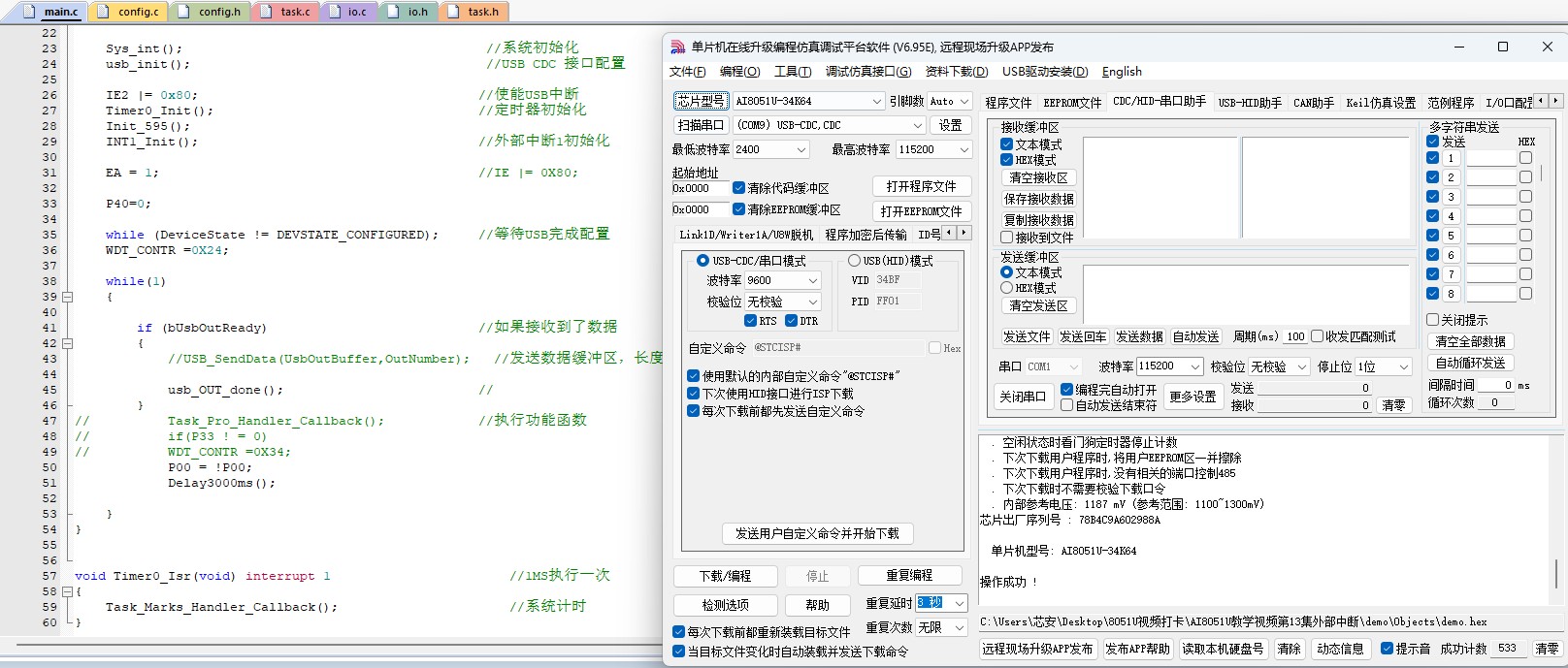

第十二集 复位系统 已手敲代码,测试通过
任务一:编写看门狗程序
代码如下:
  1. #include "config.h"
  2. #include "task.h"
  3. #include "io.h"
  4. char *USER_DEVICEDESC = NULL;
  5. char *USER_PRODUCTDESC = NULL;
  6. char *USER_STCISPCMD = "@STCISP#";
  7. void main(void)
  8. {
  9.
  10.         Sys_int();                                                                                 //系统初始化
  11.         usb_init();                                      //USB CDC 接口配置
  12.     IE2 |= 0x80;                                                                         //使能USB中断
  13.         Timer0_Init();                                                                        //定时器初始化
  14.     Init_595();
  15.         EA = 1;                                                                                        //IE |= 0X80;
  16.
  17.         P40=0;
  18.
  19.         while (DeviceState != DEVSTATE_CONFIGURED);     //等待USB完成配置
  20.         WDT_CONTR =0X24;
  21.     while(1)
  22.         {
  23.
  24.         if (bUsbOutReady)                                                        //如果接收到了数据
  25.         {
  26.             //USB_SendData(UsbOutBuffer,OutNumber);   //发送数据缓冲区,长度(接收数据原样返回, 用于测试)
  27.
  28.                         usb_OUT_done();                                                        //
  29.         }
  30.                         Task_Pro_Handler_Callback();                        //执行功能函数
  31.                         if( P33 !=0 )
  32.                         WDT_CONTR =0X34;
  33.         }
  34. }
  35. void Timer0_Isr(void) interrupt 1                                                //1MS执行一次
  36. {
  37.         Task_Marks_Handler_Callback();                                                //系统计时
  38. }
任务二:软件复位

发表于 2025-1-23 16:55:51 | 显示全部楼层
跟着冲哥打卡第13集,已手敲代码,测试通过
#include "io.h"
u8 State1= 0;                       //LED1初始状态
u8 State2= 0;                      //LED2初始状态
u8 State3= 0;                      //LED3初始状态
u16 Key_Vol;                                //按键按下持续时间
u8 SEG_NUM[]=
    0x3F,       /*'0', 0*/
    0x06,       /*'1', 1*/
    0x5B,       /*'2', 2*/
    0x4F,       /*'3', 3*/
    0x66,       /*'4', 4*/
    0x6D,       /*'5', 5*/
    0x7D,       /*'6', 6*/
    0x07,       /*'7', 7*/
    0x7F,       /*'8', 8*/
    0x6F,       /*'9', 9*/
    0x77,       /*'A', 10*/
    0x7C,       /*'B', 11*/
    0x39,       /*'C', 12*/
    0x5E,       /*'D', 13*/
    0x79,       /*'E', 14*/
    0x71,       /*'F', 15*/
    0x40,       /*'-', 16*/
    0x00,       /*' ', 17*/
    0x80,       /*'.', 18*/
u8 T_NUM[8] =
        0x01,0x02,0x04,0x08,0x10,0x20,0x40,0x80
void LED0_Blink(void)
        State1 = !State1;
        P00 = State1;
void LED1_Blink(void)
        State2 = !State2;
        P01 = State2;
void LED2_Blink(void)
        State3 = !State3;
        P02 = State3;
void Key_Task(void)
        if( P33 ==0 )
                Key_Vol++;
                if(Key_Vol==5 )
                        //按键按下的任务
//                        printf( "按键单击\r\n" );
                        USB_Reset_U();
                        IAP_CONTR = 0X60;
        else
                Key_Vol = 0;
        #define ROW1        P06                        //端口定义
        #define ROW2        P07
        #define COL1        P00
        #define COL2        P01
        #define COL3        P02
        #define COL4        P03
u8 key_num = 0xff;
//任务1:数码管显示当前的按键号
void Task_1(void)
    //①第一步:现将P0.0-P0.3输出低电平,P0.6-P0.7输出高电平,如果有按键按下,按下的那一行的IO就会变成低电平,就可以判断出哪一行按下了。
     COL1 = 0;
         COL2 = 0;
         COL3 = 0;
         COL4 = 0;
         ROW1 = 1;
         ROW2 = 1;
         if(( ROW1 ==0 ) || ( ROW2 == 0 ))                                                                                                                        //如果行按键有按下
                 if(( ROW1 ==0 ) && ( ROW2 == 0 ))                                                                                                                //如果两行都有按键按下,不处理
                 else if((( ROW1 ==1 ) && ( ROW2 ==0 )) ||        (( ROW1 ==0 ) && ( ROW2 ==1 )))                //如果有按键按下,而且只有一颗
                        if( ROW1 ==0)                        //判断哪一行,输出行开始的序号
                                key_num = 0;
                        else if( ROW2 ==0)
                                key_num = 4;
                         //②第二步:现将P0.0-P0.3输出高电平,P0.6-P0.7输出低电平,如果有按键按下,按下的那一列的IO就会变成低电平,就可以判断出哪一列按下了。
                     COL1 = 1;
                         COL2 = 1;
                         COL3 = 1;
                         COL4 = 1;
                         ROW1 = 0;
                         ROW2 = 0;
                         if( COL1 ==0 )                         //判断哪一列,叠加按键的序号
//                                 key_num = key_num ;
                         else if( COL2 ==0 )
                                 key_num = key_num + 1;
                         else if( COL3 ==0 )
                                 key_num = key_num + 2;
                         else if( COL4 ==0 )
                                 key_num = key_num + 3;
                         COL1 = 0;
                         COL2 = 0;
                         COL3 = 0;
                         COL4 = 0;
                         ROW1 = 1;
                         ROW2 = 1;
        else
                key_num = 0xff;
//        ③第三步:行列组合一下就可以判断出是哪个按键按下了。
void Init_595(void)
        HC595_SER = 0;
        HC595_RCK = 0;
        HC595_SCK = 0;
void Send_595( u8 dat )
        u8 i;
        for( i=0;i<8;i++ )
                dat <<= 1;                        //DAT = (DAT<<1);      //CY
                HC595_SER = CY;            //先把数据写在引脚上
                HC595_SCK = 1;                //输出上升沿的时钟信号
                HC595_SCK = 0;
void Display_Seg(u8 HC595_1,u8 HC595_2)
        Send_595(HC595_1);                //数码管段码输出   高电平点亮
        Send_595(HC595_2);                //数码管位码       低电平点亮
        HC595_RCK = 1;                        //数据输出
        HC595_RCK = 0;
//void SEG_Task(void)
//        if( key_num == 255)
//                Display_Seg( SEG_NUM[17], ~T_NUM[0]);
//        else
//                Display_Seg( SEG_NUM[key_num], ~T_NUM[0]);
u8 passward[8] = {16,16,16,16,16,16,16,16};
u8 Seg_no =0;
void SEG_Task(void)
        u8 num=0;
        if(Seg_no==0)
                Display_Seg( SEG_NUM[passward[0]], ~T_NUM[0]);        //数码管刷段码和位码
        else if(Seg_no==1)
                Display_Seg( SEG_NUM[passward[1]], ~T_NUM[1]);        //数码管刷段码和位码
        else if(Seg_no==2)                                //第一个横杠
                Display_Seg( SEG_NUM[passward[2]], ~T_NUM[2]);        //数码管刷段码和位码
        else if(Seg_no==3)
                Display_Seg( SEG_NUM[passward[3]], ~T_NUM[3]);        //数码管刷段码和位码
        else if(Seg_no==4)
                Display_Seg( SEG_NUM[passward[4]], ~T_NUM[4]);        //数码管刷段码和位码
        else if(Seg_no==5)                                //第二个横杠
                Display_Seg( SEG_NUM[passward[5]], ~T_NUM[5]);         //数码管刷段码和位码
        else if(Seg_no==6)
                Display_Seg( SEG_NUM[passward[6]], ~T_NUM[6]);        //数码管刷段码和位码
        else if(Seg_no==7)                                //秒钟的个位
                Display_Seg( SEG_NUM[passward[7]], ~T_NUM[7]);        //数码管刷段码和位码
        else
        Seg_no ++;
        if( Seg_no >7)
                Seg_no=0;
u8 Key_Vol3 = 0;
u8 key_n0 = 0;
void PW_write_Task(void)
        if( key_num <0xff )
                Key_Vol3++;
                if(Key_Vol3== 5 )
//                        if(key_num ==0 )
//                                passward[0] = 16;
//                                passward[1] = 16;
//                                passward[2] = 16;
//                                passward[3] = 16;
//                                passward[4] = 16;
//                                passward[5] = 16;
//                                passward[6] = 16;
//                                passward[7] = 16;
                        passward[ key_n0 ] = key_num;
                        key_n0 ++;
//                        passward[7] = 17;
                                        passward[0] = 17;
                                        passward[1] = 17;
                                        passward[2] = 17;
                                        passward[3] = 17;
                                        passward[4] = 17;
                                        passward[5] = 17;
                                        passward[6] = 17;
                                        passward[7] = 1;
                                else
                                        passward[0] = 16;
                                        passward[1] = 16;
                                        passward[2] = 16;
                                        passward[3] = 16;
                                        passward[4] = 16;
                                        passward[5] = 16;
                                        passward[6] = 16;
                                        passward[7] = 16;
                                 key_n0 = 0;
        else
                Key_Vol3= 0;
void INT1_Init(void)
        IT1 = 1;                //下降沿中断
        EX1 = 1;                //打开中断允许
        EA = 1;                        //打开总中断
void INT_ISR(void) interrupt 2
        P01 = !P01;
AI8051U教学视频第13集外部中断.zip
168.18 KB, 下载次数: 25

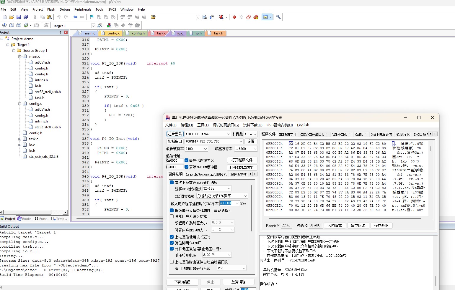

发表于 2025-1-24 17:02:03 | 显示全部楼层
跟着冲哥打卡第14集IO口中断,已手敲代码,测试通过
任务一:编写IO口中断程序
任务二:编写P4端口的IO中断 打断 P3低电平中断的的程序(注意优先级)
AI8051U第14集IO中断手敲代码.zip
4.6 MB, 下载次数: 22
