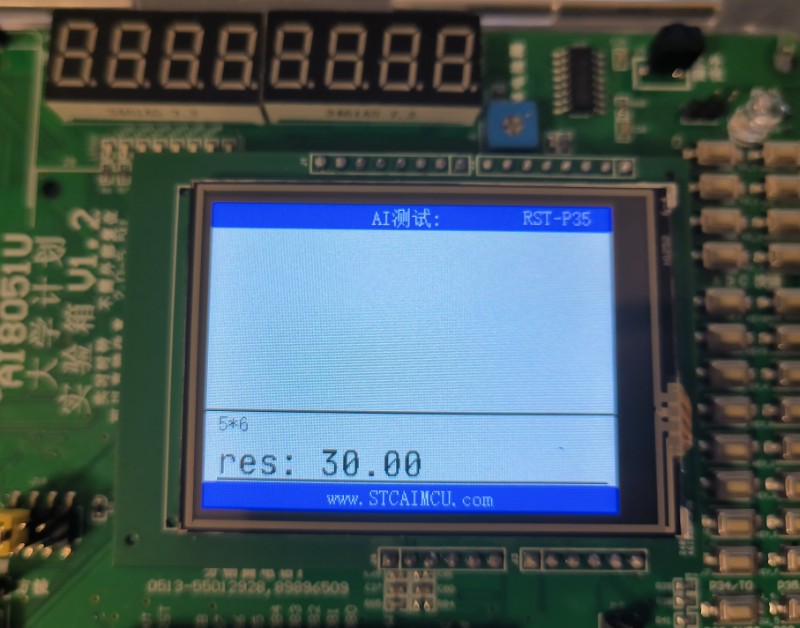

一起学习 Ai8051U 手写计算器,实验箱 字体优化 版本 | 再加入 USB-CDC虚拟串口

    修改一版,增大书写区比例~
    增大后的书写区宽320(80*4),高144(24*6)
    由于书写区和识别用的canvas是按比例缩放关系,所以书写时应尽量大,不能只书写一半大小,缩放后会降低识别率。

    发表于 2024-12-10 20:32:51 | 显示全部楼层
    原创回答:
    不能这么改啊
    写的字大小要差不多沾满高度
    改大了就只能写大字
    如果字写的小,识别率会很低
    原来那么小,就是强迫用户把字写大,撑满行高

    修改一版:
    更新内容
    • 增加对较小书写字体的支持,使用图形缩放对原区域进行一次缩放。
    • 改动底部结果区域的触发逻辑,改为抬起后判断区域触发,写到底部的结果区域不会立刻触发。
    • 为了优化速度,缩放只在书写区域较小时生效,其余时刻仍然为普通的直接缩放。
    详见以下视频效果:
    以下是更改后的程序文件:
    upload 附件:Ai手写计算器 AI8051U实验箱-增加自动缩放版本.zip
    在 touch.c 的174行处
    // 2次读取ADS7846,连续读取2次有效的AD值,且这两次的偏差不能超过
    // 20,满足条件,则认为读数正确,否则读数错误.
    // 该函数能大大提高准确度
    #define ERR_RANGE 20 // 误差范围
    可以对触摸笔的触控误差进行控制,以提高书写准确度。
